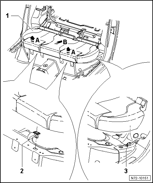

Здравствуйте, не давно приобрел passat b6 седан!Не могли бы мне подсказать: как ухаживать за алькантарой, как снять задние сиденья?

В целях наглядности спинка заднего сиденья на рисунке не показана.
Снятие и установка заднего многоместного сиденья в седане, Passat CC и CC выполняются аналогичным образом. На рисунках показано заднее сиденье седана.
– Потянув переднюю часть заднего сиденья -1- вверх, снять его с двух креплений -2--стрелка A-.
– Надавить на сиденье, чтобы сместить его назад -стрелка B-.
– Движением вверх снять заднюю часть сиденья с боковых направляющих -3-.
– В автомобилях с подогревом заднего сиденья отсоединить жгут проводов подогрева сиденья.
– Извлечь сиденье из автомобиля.
