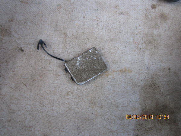

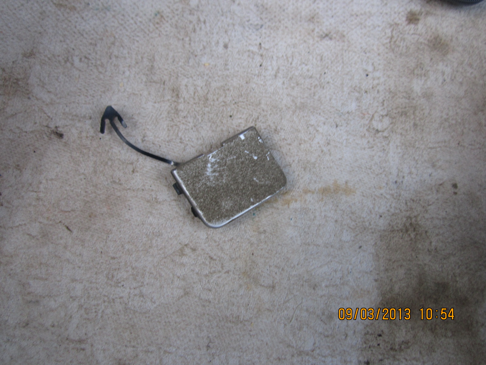

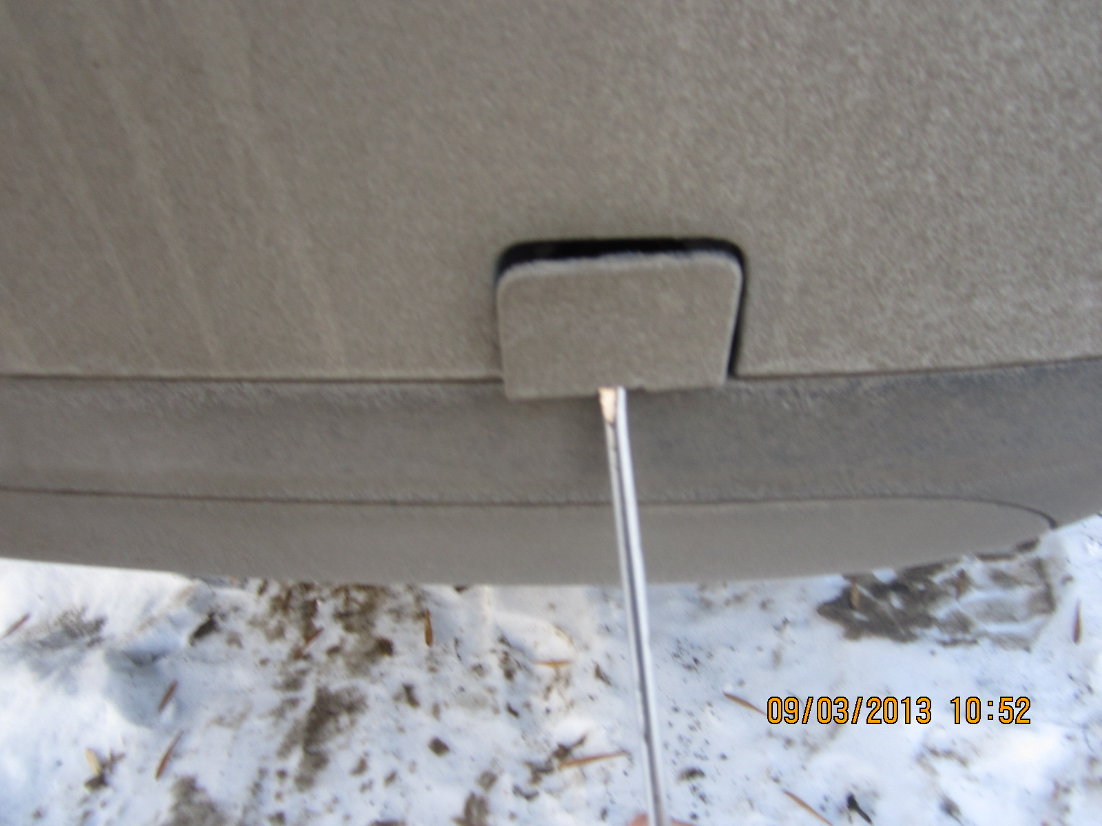

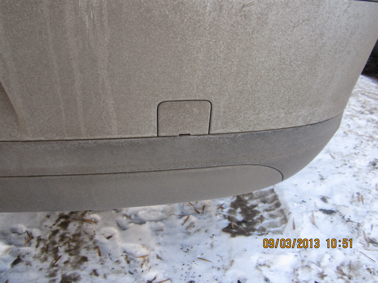

Примерно моНо так (вид сзади) :
И неси к коллеристам :)

юр,эта хрень пластиковая.и вообще бампера иногда бывают сильно не в цвет с машиной.
Так то да.Но Дим у меня у друга красили КИА,подбирали по затычке,получилось идеал!

по пластиковым деталям подбирать нельзя :!:
в сервисной книжке есть код цвета на наклейке с вином
У пежо308 пластичные переднии крылья,друган принёс кусок крыла,подобрали,покрасили - получилось достойно.
