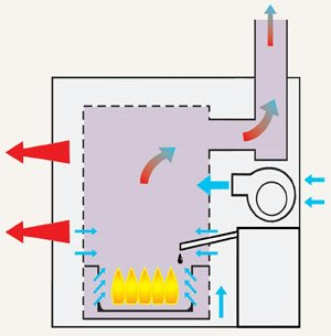

Вот такую хрень нашел, буду продумывать и на выходном попытаюсь забацать. Работает на отработанном масле, а у меня его........... (я масло часто меняю). :D

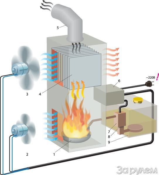

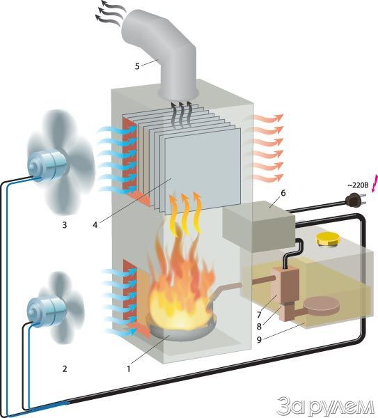

и вот это, это по проще.

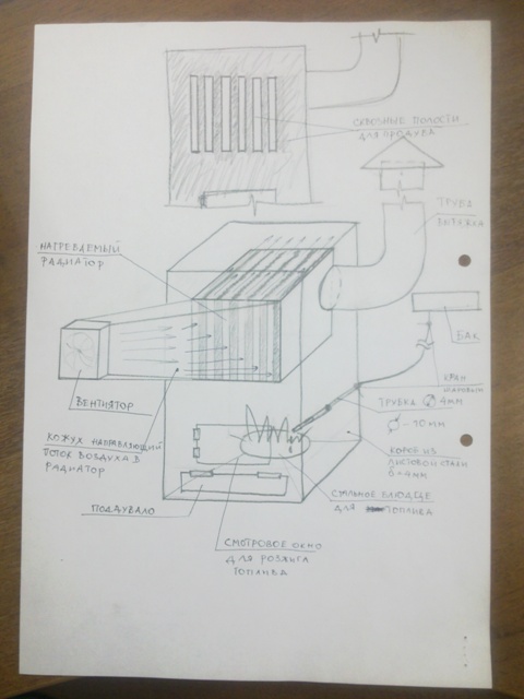

вчера вечерком с корешем посидели и обдумали етот прототип, конечно на рисунке очень многого не изображено, не будут же изобретатели свои идеи, которыми бабки рубят, в общее пользование спускать. Кстати обогреватель (верхний эскиз) стоит 63000 р. я когда увидил ценник офигел.
П.С. жена фен с боем не дала, прйдется покупать вытяжку для кухонь и сан.узлов (вентилятор). Немного пожзе нарисую свою мысль и выложу.

Re: Обогреватель гаража

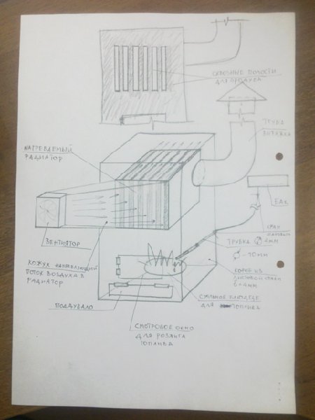

Сообщение andrey_020 » 11 ноя 2010, 16:20
Вот набросал, в воскресение буду ляпить.

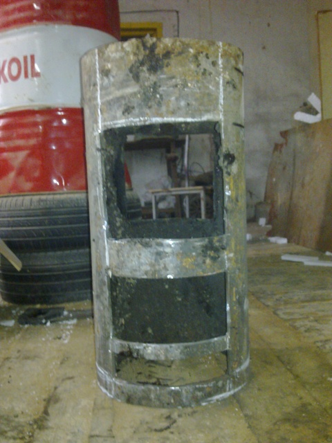

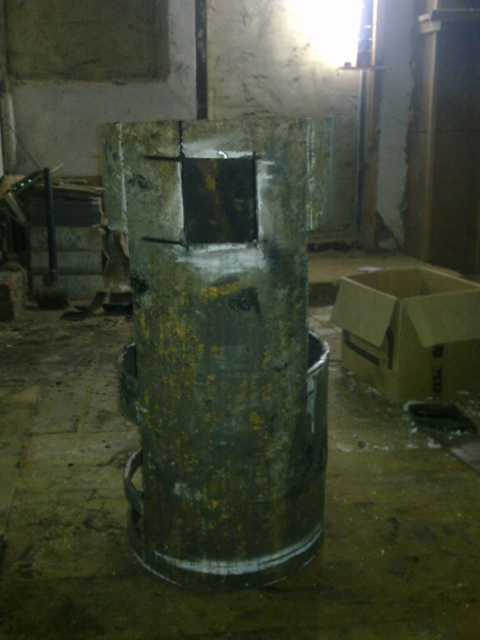

Сообщение andrey_020 » 13 ноя 2010, 09:37
начал несного раньше, так как корешок привез 320мм трубу с толщиной стенки 10мм. Выпиливал долго, руки еще пол ночи тряслись от болгарки. Спалил одну болгарку и сточил 11 кругов и вот что получилось.
Сообщение andrey_020 » 13 ноя 2010, 11:33
alekst1201
А схемка вверху, посмотри. Из бачка по трубке, внутрь этого цилиндра вварятся колосники (арматура), чуть выше поддувала (нижняя прорезь). На ней будет стоять стальная тарелка, в нее будет подведена метал. трубка (сверлится отверстие в цилиндре и вставляется трубка), по этой трубке будет подаваться жидкое топливо. От метал. трубки в баку будет проложен резиновый шланг. Только надо ставить шаровые краны, не менее 2-х, чтобы регулировать подачу топлива и в случае ЧС перекрыть подачу из самого бака.

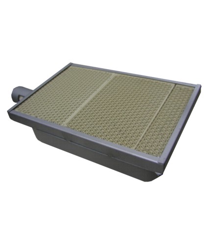

Инфракрасная газовая горелка (керамическая) есть и у меня, я ею раньше пользовался - от газового котла (врезал тройник) по резиновому шлангу в гараж. Но приехали газовщики и убрали тройник, говорят неположено по противопожарным нормам.... Да я и сам это знал, а что делать?
Горелка есть вот такая, ее можно будет потом в эту буржуйку впендюрить.

Сообщение ааАндрей » 13 ноя 2010, 18:32
andrey_020
Андрей как описать не знаю но пользовался, делал сам... котёл, подаётся отработка самотёком, регулировал подачу краником .. вокрук котла обтянул жестью и врезал два вантилятора ов ВАЗА охлождение... с одной стороны адин с верху другой чуть пониже(чтоб пламя не задувало,) а на противоположной стороне сделал отверстия и поставил напровления воздуха типо как на посате только из метала(дуло в лево в право в верх в низ) вопщем куда угодно... Естествено эту жестянку с верху и снизу плотно приделал к котлу чтоб воздух тёплый не шол куда попало.... а вентилатору работали от зарядника плюс поставил реостат чтоб убовлять поток воздуха.... вродибы всё...
