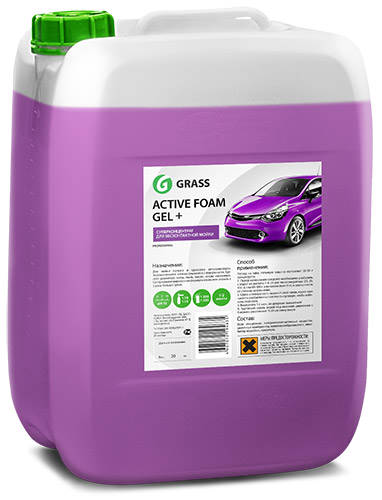

1)пена grass gel plus,купил 25 литров,на мойку машины хватает 100 грамм концентрата на литровый пеногенератор(о нем расскажу позже), куда ее теперь девать я хз,можно мойку открывать :D

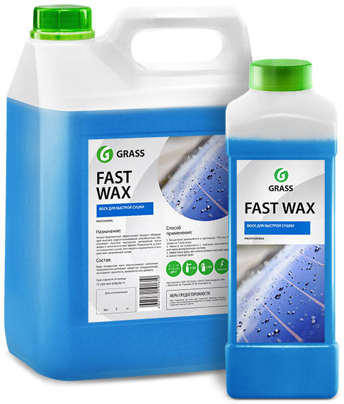

2)воск grass fast wax быстрая сушка, на тачку нужно 20 грамм бавить на литровый балон пеногенератора

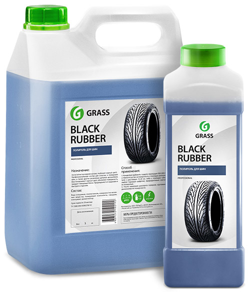

3)ну и чернитель,куда же без него, grass black rubber,300 грам на литр, наливаем в бутылку от мистер мускула к примеру и распыляем в ручную,хватит видимо на долго,потому что расход минимальный по сравнению с балонами по 500рубасов

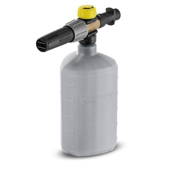

Теперь перейдем к пеногенератору,тут то я и выкинул на ветер два с половиной рубля...мелочь а не очень приятно :( поддавшись на треп работников керхера, я прикупил пеногенератор премиум класса фирмы karcher..латуневый fj 10..сказали новая модель и лучше не бывает...пи*деж и провокация,не берите это г*вно,пена(точнее эмульсия которую делает это чудовище) не держиться на тачке,стекает и не моет ничего!!вот фото этой штуковины

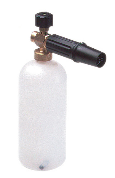

Прогуглив этот момент я наткнулся на статью,что лучшие пенники делают в италии, есть две модели разных фирм PA-LS3 и Idrobase - ZX.09**, отличаются они только пластиковыми регуляторами,а по сути одно пальто.Взял пенник PA-LS3 потому что он чуть дороже, какое удовлетворение я получил когда попробовал его в деле словами не передать,на мойках такой пены не бывает,круть одним словом..пена не стекает и распыляется густым слоем,держиться на тачке как оно и требуется

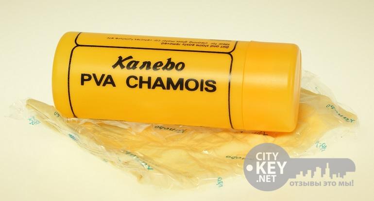

Для протирки автоса нужна замшевая тряпка

После использования, пеногенератор обязательно продувать водой, открутив емкость под жидкость подключаем его и гонем в холостую без пены,дабы не засорить концентратами пресованную пенную таблетку внутри.

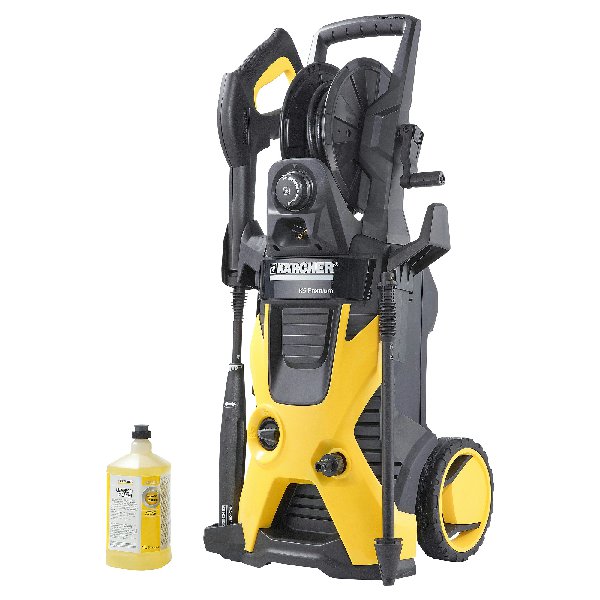

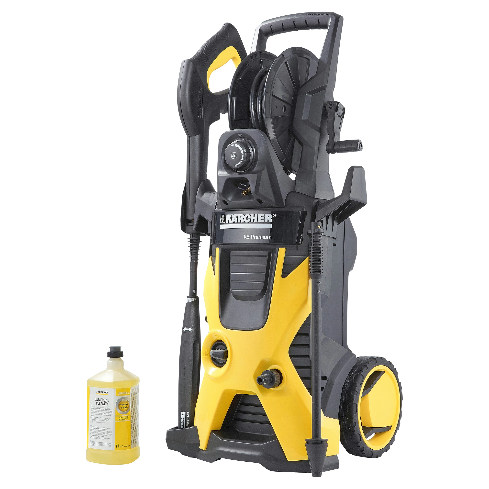

Мойка Karcher K5 Premium

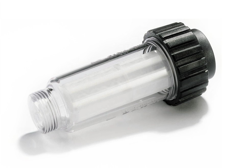

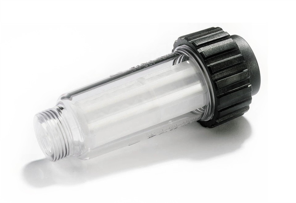

Еще советую взять фильтр,дабы мойка прослужила дольше и не забивалась всякими бяками,так как все отверстия в насадках очень и очень маленькие

Спасибо за подробную историю с картинками))) Тоже много пены перепробовал, но понял, что пеногенератор тоже очень важная составляющая. Родной от Керхера был хреновый, недавно брат жены где-то скоммуниздил итальянский латунный. Вот он шпарит густую пену с любого концентрата, просто вопрос в качестве самого концентрата, иногда даже с хорошей пеной он нихера не моет. Буду искать Grass в Питере.
