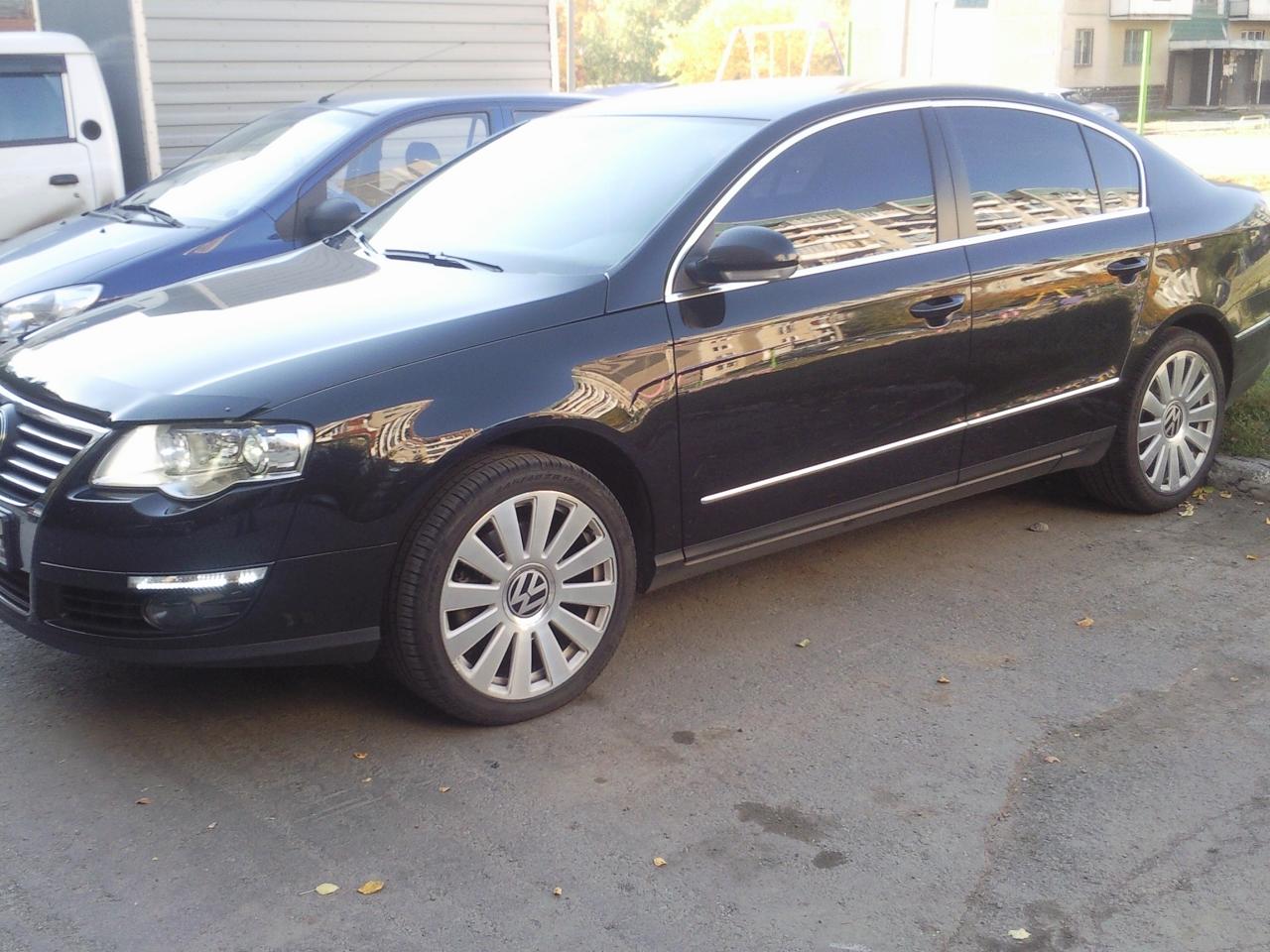

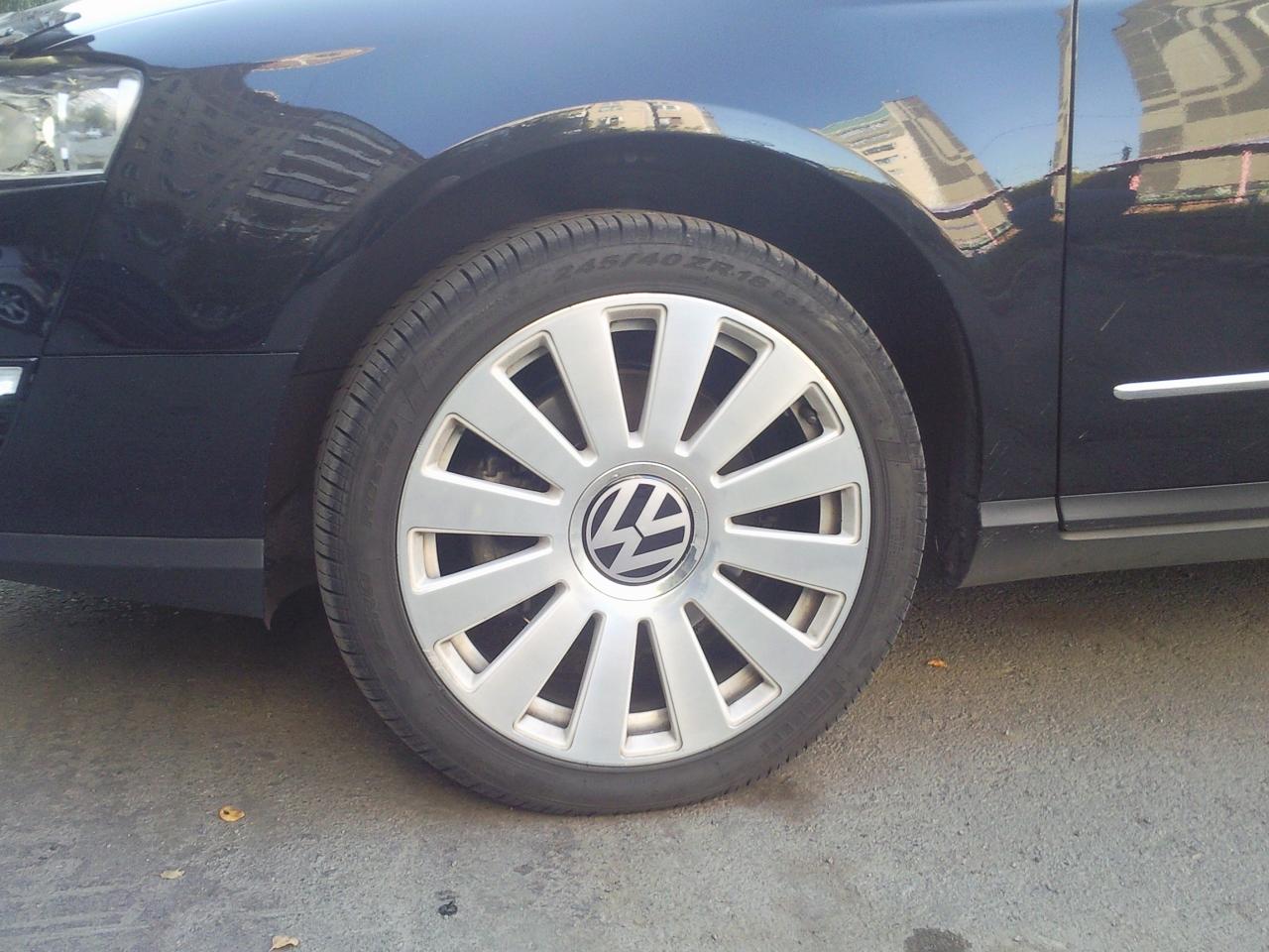

Сообщение PAMA » 28 янв 2011, 17:28
у меня диски от А8 а шины к ним по размерам от А6
короче диск точно подойдет
сама резина с А6 немного больше в даметре ~10мм
а от А8 уже гораздо больше - почти на 50мм
как вариант - бери эти колеса если диски нравятся, резину продаш и поставишь нормального родного размера ну или 50-й профиль максимум
как видно из картинки места там еще завались

Сообщение PAMA » 28 янв 2011, 18:31
Вован мясник
спасибо!
я на дисках наклейки поменял на VW большие сделал, смотрится еще лучше!
Re: Резина 235/55 R 17
Сообщение PAMA » 28 янв 2011, 18:34
вот еще фото:
