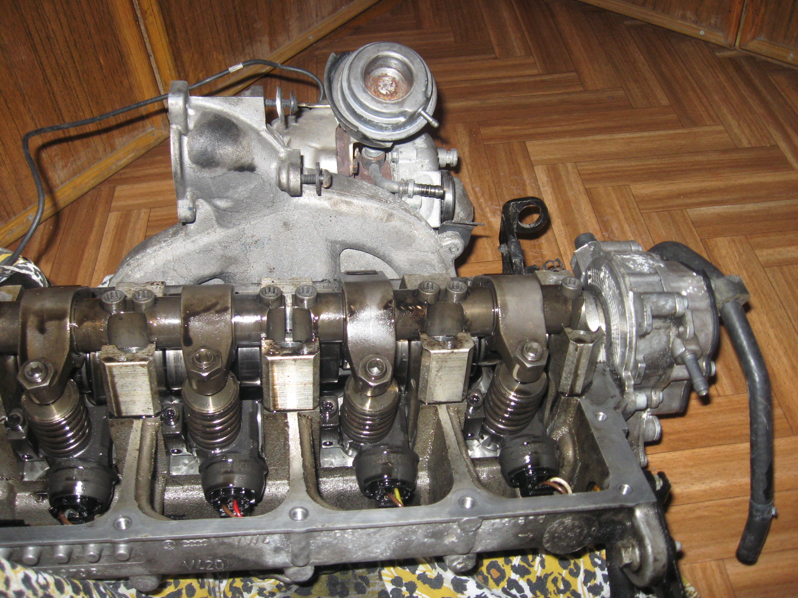

Сообщение Рябой » 17 мар 2012, 17:10
ВМР-лучший!!!!
В6 Изображение

Сообщение Рябой » 17 мар 2012, 17:43
Ну правда же-хорош!!! :oops:
В6 Изображение
