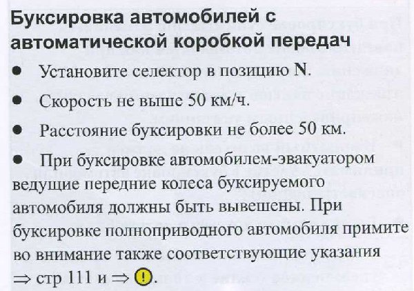

Вот какая информация есть в мурзилке по этому поводу. Мурзилка не самая свежая, но понятие DSG-6 и 7 в ней присутствует.
P.S. Последняя картинка точно актуальна и для типтрона, и для DSG. По поводу первых двух информации в мурзилке нет - видимо, для всех.
Последний раз редактировалось Stasik V. 15 авг 2012, 15:20, всего редактировалось 1 раз.

Stasik V.
первое в красном овале-это в целях безопасности,а второе-про неработающий мотор.так что пока непонятно.

чего непонятно? в первом овале все четко написано.
Категорически запрещается скатывание в положении N вне зависимости работает двигло или нет
Re: дсг.вопрос по движению накатом и буксировке
Сообщение SEAT » 15 авг 2012, 15:27
vvdim писал(а): на заведенном двигле на нейтралке масло в коробке не циркулирует
прочти,что Stasik V.
обвёл овальчиком под грифом "осторожно".там это про незаведённый мотор говорится.про работающий ничего нету.
Сообщение SEAT » 15 авг 2012, 15:28
vvdim писал(а):чего непонятно? в первом овале все четко написано.
в первом овале-это про безопасность на дороге.типа из нейтрали ты не сможешь ускориться или затормозить двигателем на спуске.коробас тут не при делах.

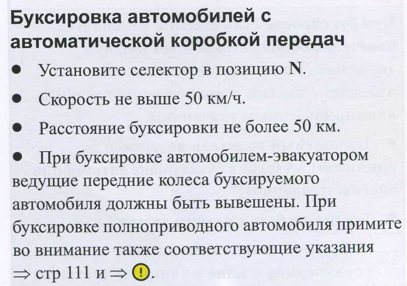

Сообщение Stasik V. » 15 авг 2012, 15:35
200 км, думаю, DSG не стоит тащить.
.JPG
