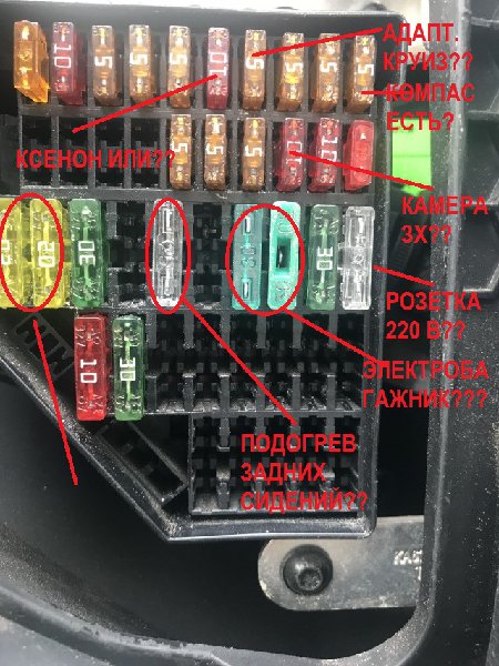

Сообщение Alemania » 05 сен 2018, 16:23

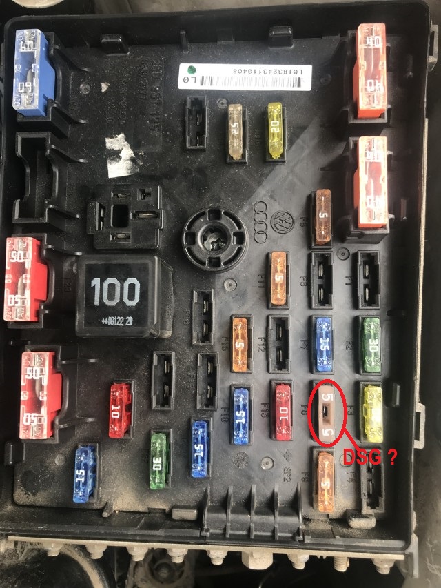

Сделай фотографии своих блоков предохранителей

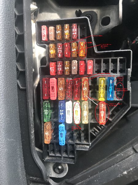

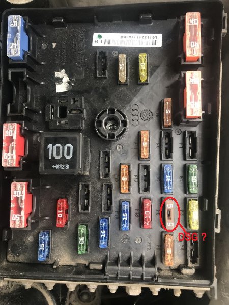

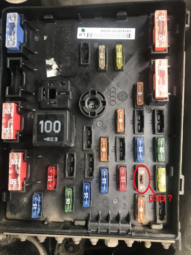

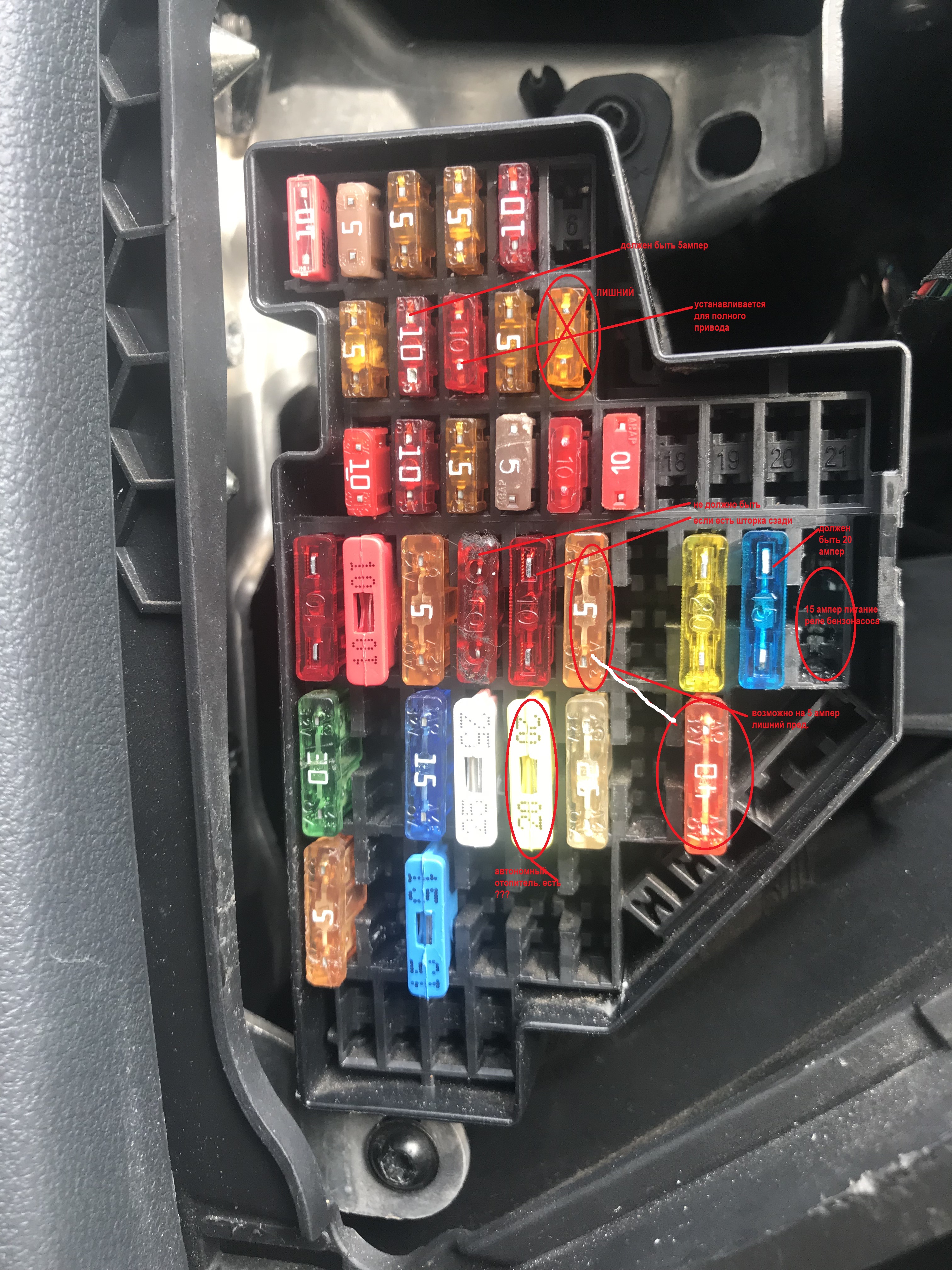

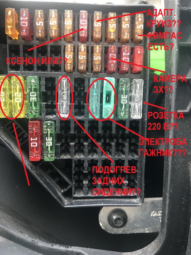

Сообщение Alemania » 08 сен 2018, 11:33
Блоки предохранителей слева и справа в торпеде.
В них довольно легко определить должен или не должен в гнездах стоять предохранитель. Там где пред должен стоять в гнезде видно губки и сверху и снизу. Там где преда не должно быть - снизу губок нет.
Я так понимаю предохранители были натыканы во все что можно. Есть вопросы:
-Адаптивный круиз -контроль есть ?
-Коробка гидроавтомат / DSG ?
-Подогрев задних сидений ?
-Головная оптика - галоген/ ксено/адаптивный би ксенон ?
-Кузов седан/универсал?
-Есть ли электро подъем багажника ?
-Камера заднего хода ?
Комменты написал на фото, не очень их видно надо фотки увеличивать

на блок управления насосом должен быть SC31 предохранитель. Слева в торпеде. Его как раз не стоит

Он живой! Огромное всем спасибо. Есть , конечно, много недочетов выявленных в процессе, но знание о проблеме уже часть решения. Поставили пред, о котором говорили. Ещё раз всем спасибо !!!
