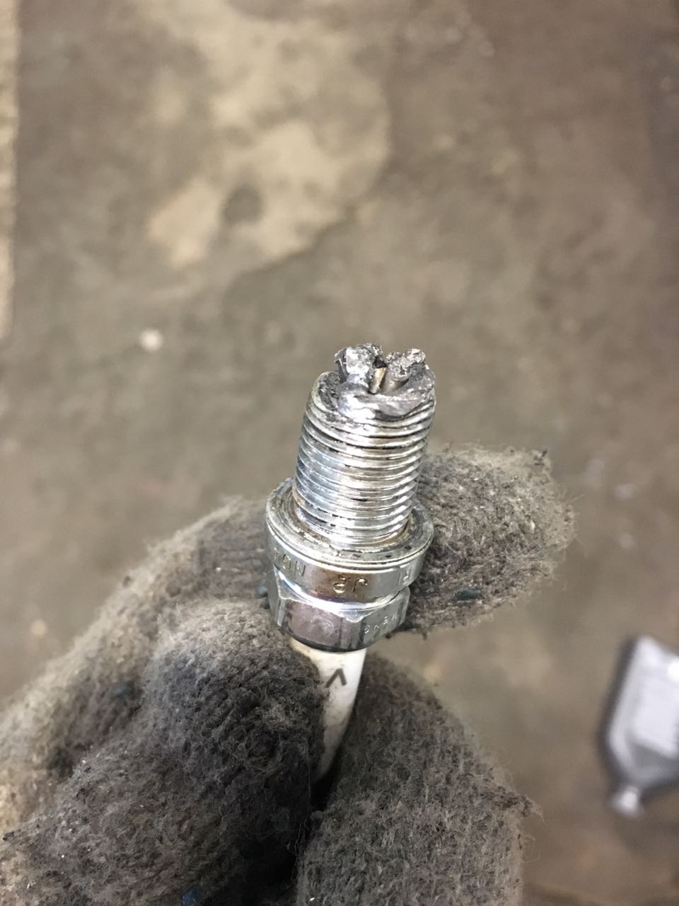

Еще прислала эту фотку
Контрактный мотор, нечего там ремонтировать.

Сообщение shark » 18 авг 2018, 23:27
продолжение темы.
заключение вот такое:
Лопнула пружина, клапан упал в цилиндр , поршень его загнули отрвал тарелку.
Нужна головка блока с гарантией . в сборе с клапанами распредвалами , рокерами и по.
написал дословно.
