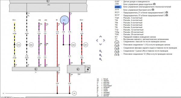

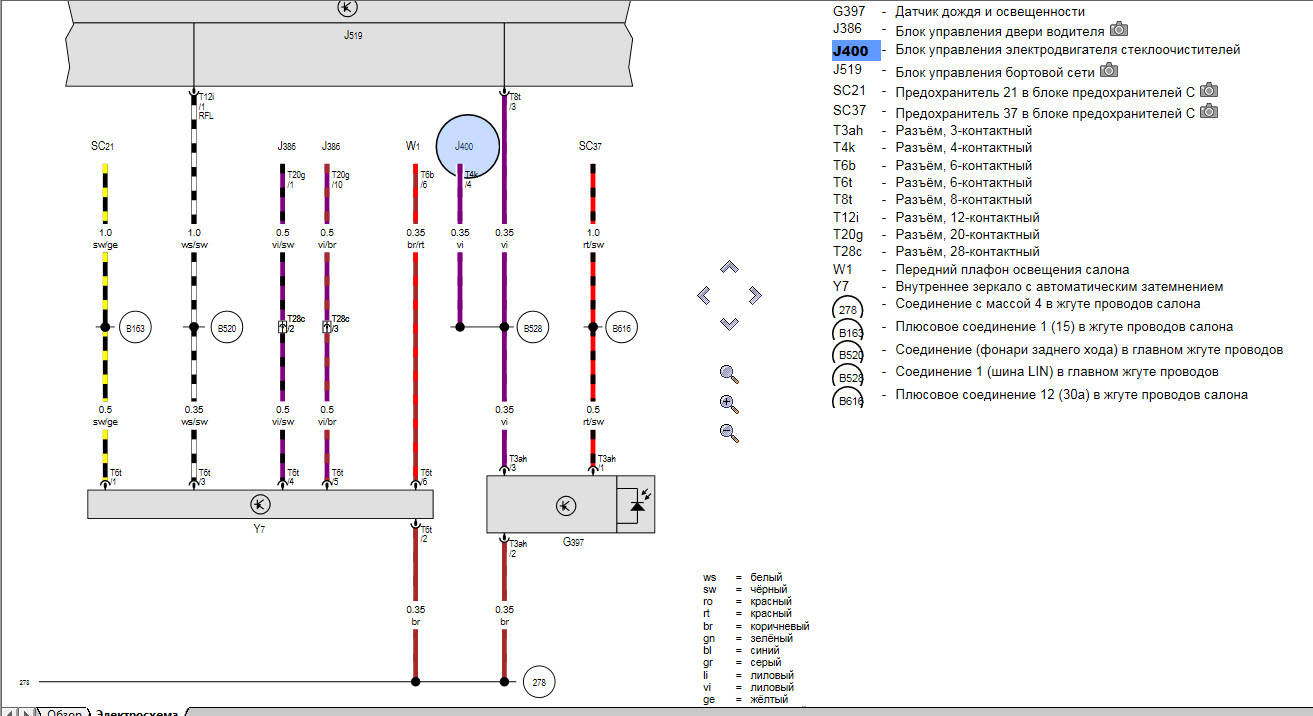

Сообщение Alemania » 08 авг 2018, 13:24
Схема подключения зеркала и датчика света дождя
Сообщения: 4391

Сообщение boroda II » 08 авг 2018, 14:34
Масик писал(а):Казалось что там чего то не хватает, или отлетело - решил проверить , думал оно съемное - перестарался . Вытекающий вопрос - действительно там чего то не хватает? Просто 2 провода идут , а разъём там один куда воткнуть че то можно.
Там нехватает самого стекла под датчик света и дождя.
Сообщения: 2766
