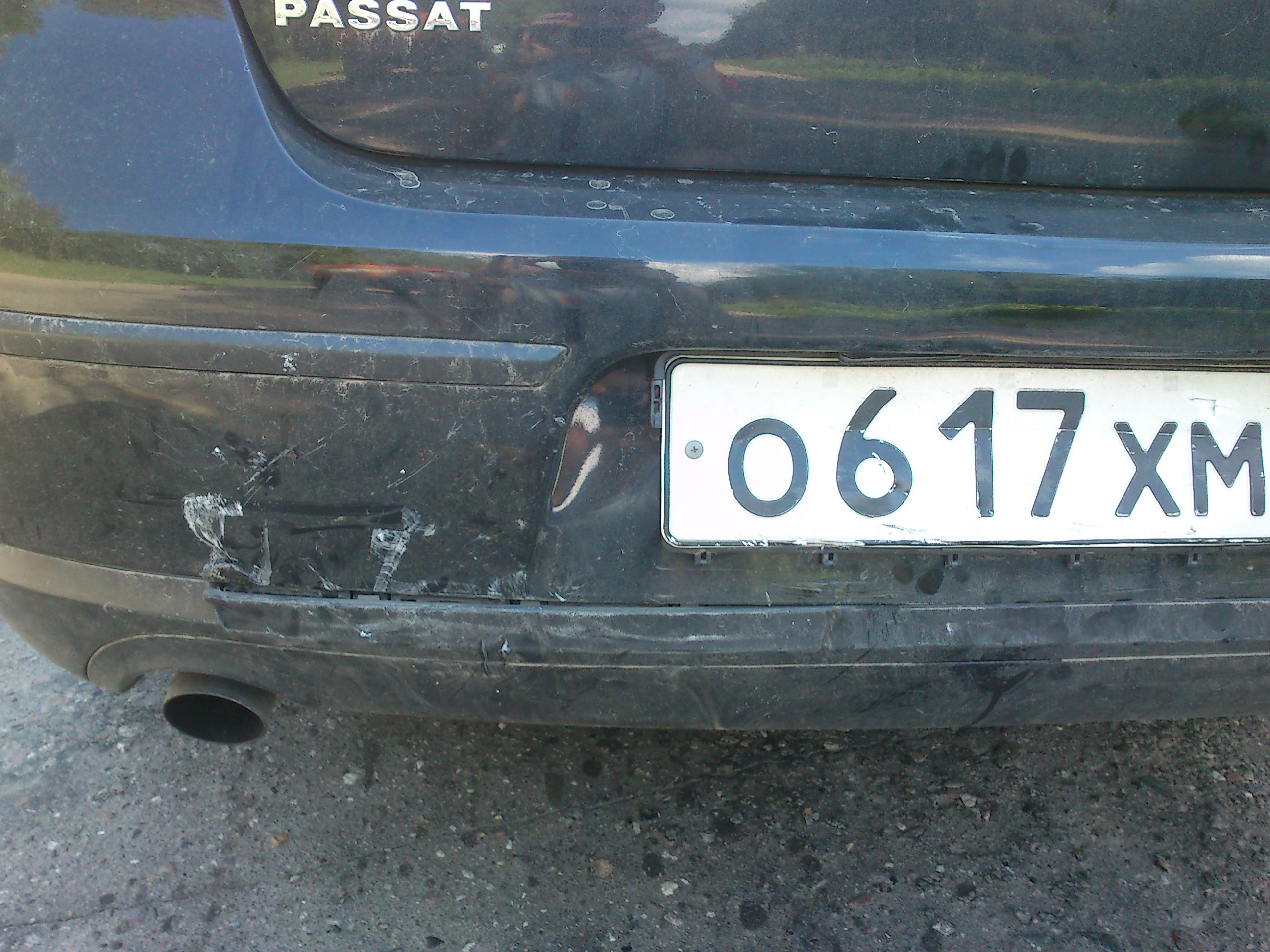

Всем доброго утра!Выехал я вчера в 8 утра в отпуск,проехал километров 5,еду никого не трогаю и вдруг меня подбрасывает.Смотрю мне в зад ,,прилетела''Калина,завершая маневр обгона и видимо не рассчитала свои навыки решила,что я её остановлю.Выхожу посмотреть,думая о том,что бампер в хлам,но на мое удивление у меня лопнул бампер,можно сказать в нём дырка и всё,ну и от её бампера ещё в бампере вмятины.Но когда я увидел Калину,то я подумал,что она вообще не в меня ударилась,у неё почти пол капота не стало,обе фары,радиатор потек,короче весь перед под замену.Я конечно был удивлен всё таки немецкому качеству.Но у меня вопрос к знатокам:бампер под замену или в наше время всё таки можно обойтись в данной ситуации без замены?

Да это всё делается..У меня на другой машине была дырка и погнуло не много,сделали)

Бампер пласмасовый, его вообще можно привезти в пакете :) Сейчас технологии позволяют остатки бампера положить в матрицу, залить донорским пластиком и готово.
В Вашем случае можно и вовсе отлаться "легким испугом". Востанвляваются даже крепления в виде "ушек".
Делал подобную операцию на прошлой машине. Делал на Варшавке, в районе метро Нагатинская-Нагорная. Если не изменяет память, сайт купи бампер. ру(на английской раскладке)

бампер всё-таки сними и посмотри,что под ним.возможно будешь неприятно удивлён.

А что там может быть под бампером?

Вполне вероятно, что весь удар принял на себя усилитель бампера (металлическая такая поперечина под пластиковой накладкой бампера). Сними бампер, посмотри что под ним, а то возможны варианты.
У меня на мазде 3 было то же самое. Въехала сзади девочка на мерседесе в меня стоячего. Удар был невероятной силы. Когда вышел - у меня только бампер лопнул. Когда снял бампер - обалдел, усилитель бампера не то что погнулся, его разорвало пополам. И этот усилитель утащил за собой и железо (проем для запасного коласа покорежился конкретно).
Но отремонтировал я все сам вместе с друзьями в гараже за один вечер. Усилитель бампера выпрямили и заварили, железо кое-как выстучали киянками, бампер нагрели термопистолетом прижали место трещины и все, на нем как будто маленькая царапина=)

:lol: там перед ним целый пассат.полик багажника-то хоть проверил?складок нет?

Всё проверил,никаких складок нет,ниша для запасного колеса целая

Ездил вчера к знакомому мастеру он мне сказал,что ремонт мне выйдет 8 т.р.Завтра еду в страховую к оценщику.Интересно сколько насчитают?

Бампер снимали... всё ок. Царапину ремонтировали, если бы была дырка, то бампер под замену...

А у меня дырка в бампере,но мастер сказал ничего менять не надо я тебе сделаю так как будто новый поставил даже и не отличишь.люди говорят бампера по кусочкам приносят и собирает всё даже ни к чему не придерешься
