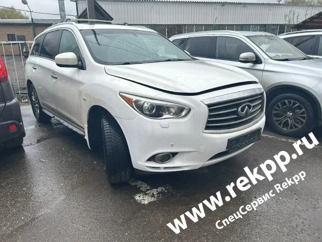

Приветствую!
Делимся новым отчетом — ремонт вариатора Infiniti JX35.
Автомобиль: Инфинити JX35, 2013г.в., пробег — 135000 км.
Модель вариатора: JF017E.
Причина обращения: Автомобиль прибыл к нам на эвакуаторе. В результате небольшого ДТП треснул патрубок радиатора охлаждения вариатора, соответственно часть трансмиссионной жидкости вытекла. Автовладелец устранил течь, но, к сожалению, вариатор уже получил свои повреждения в результате масляного голодания. Автомобиль не реагирует на нажатие педали газа.
В ходе диагностических работ выявлены: ошибка P0776 /электромагнитный клапан управления давлением B/, ошибка P0965 /соленоид давления B/, ошибка P2813 /соленоид давления G/. Первичное и вторичное давление — 0 мПа. В поддоне метал.стружка.
Подробнее о неисправностях вариатора JF017E Инфинити JX35 смотрите VK видео - ЗДЕСЬ.
Работа:
— Диагностика варитора.
— Снятие вариатора, разбор, дефектовка, сбор, установка на автомобиль.
— Ремонт гидротрансформатора.
— Ремонт корпуса CVT (центральная часть).
— Адаптация CVT.
— Изготовления регулировочной шайбы с расточкой.
Запчасти: гидроблок, комплект конусов, цепь вариатора, статор CVT, , фильтр тонкой очистки, подшипники промежуточной шестерни, подшипник дифференциала, масляный насос, комплект втулок, комплект фрикционных дисков, стальные диски Forward, уплотнительное кольцо крышки фильтра, сальник гидротранформатора, сальник привода левого с внешним пыльником, дифференциал с промежуточной шестерней, трансмиссионная жидкость.
Итоговая стоимость ремонта с работой и запчастями — 273250 руб. Гарантия – 12 месяцев без ограничения пробега.
