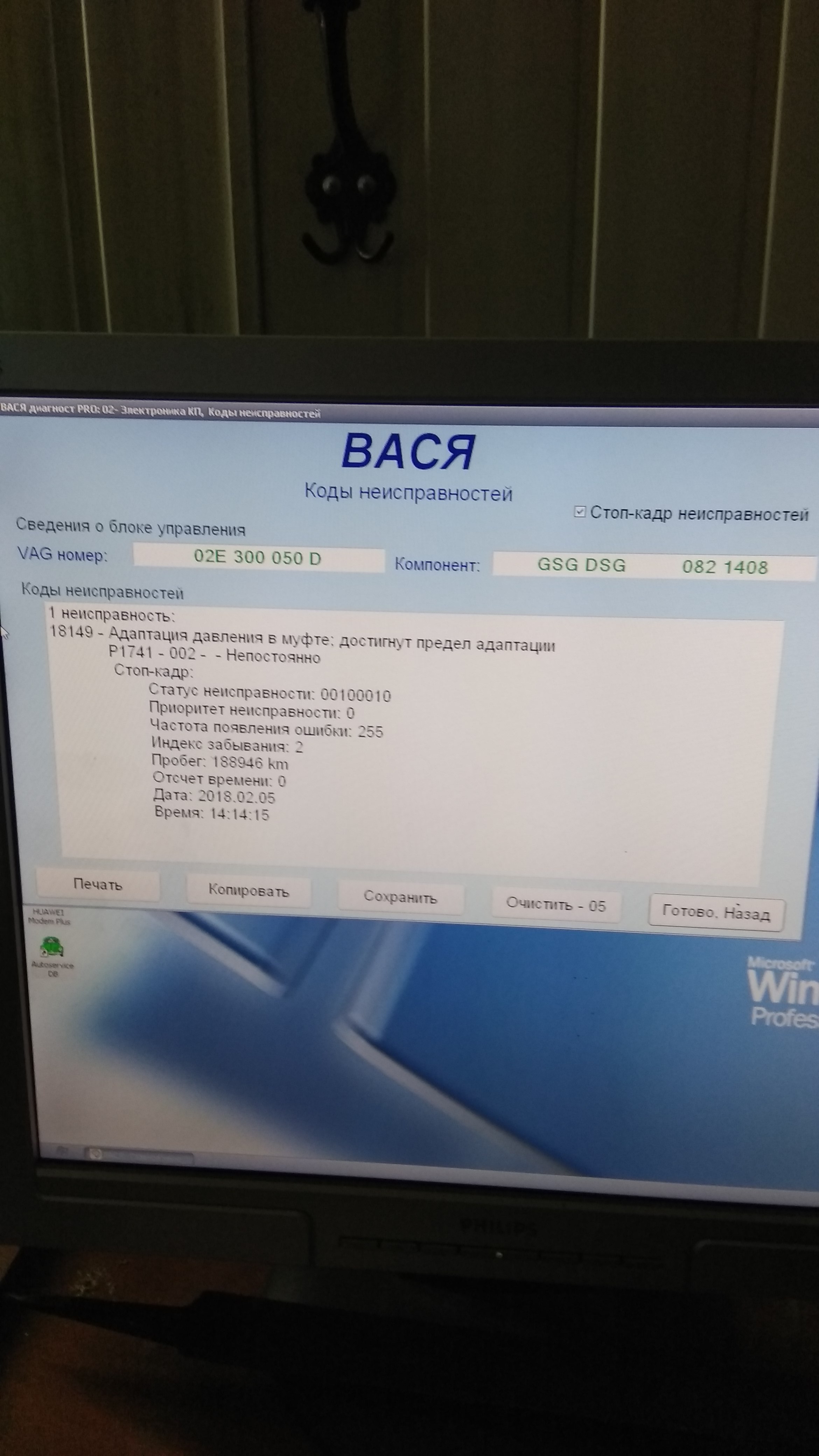

Сообщение гена67 » 15 фев 2018, 19:29
Добрый вечер, во время движения DSG6 на моем авто стала работать только при помощи подрулевыx переключателей,, затем, после перезапуска двигателя работа коробки восстановилась , но появилась ошибка 18149 — адаптация давления в муфте, достигут предел адаптации. Скажите пожалуйста в чем проблема, Чем грозит данная ошибка, сколько стоит ремонт?

Сообщение Rekpp » 01 мар 2018, 12:19
гена67, добрый день! С DSG6 не поможем, не берем в ремонт.
