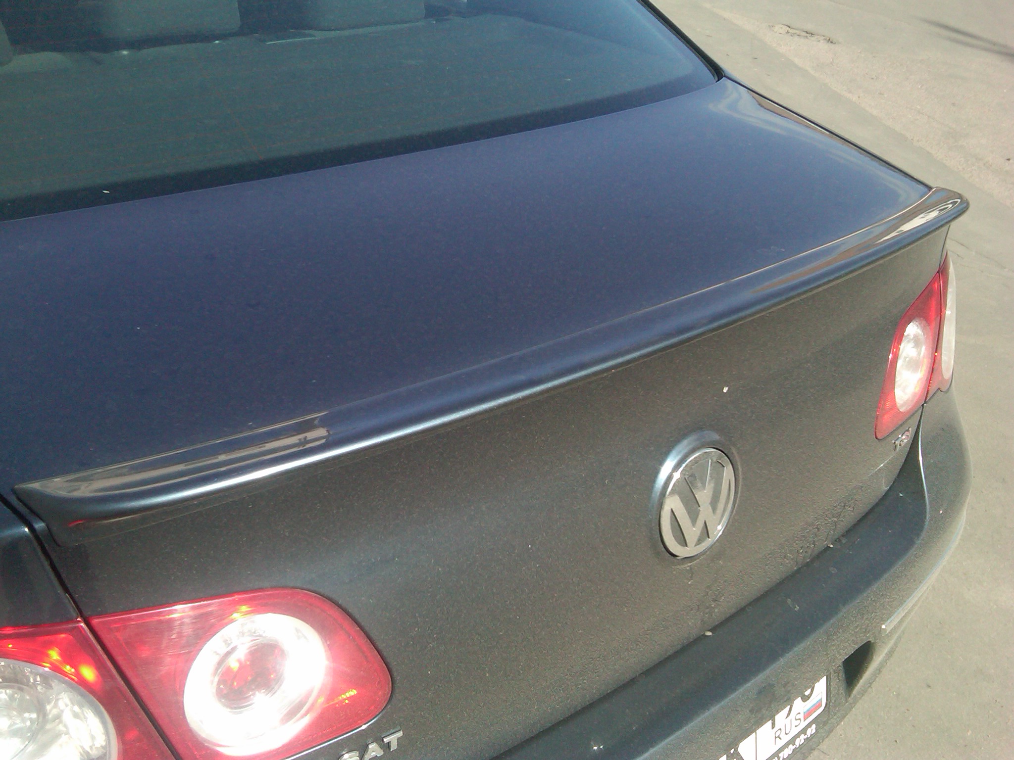

Сообщение Skang » 24 май 2012, 14:55
Елки, как вы клеите спойлер на багажник. Две попытки уже сделал, но так и не удалось ровно посадить его :evil: :evil: Запарился уже скотч отдирать :D :D

Сообщение npocto » 24 май 2012, 15:05
элементарно скотч нужно не весь оголять липкий слой, сначало верхний а нижний только немного отклеить, а потом уже снять весь когда он ровно будет стоять и придавить :D :D :D :D

Сообщение Skang » 24 май 2012, 15:12
Второй раз почти так и сделал. Только верхний слой я сразу не заклеил на все 100,а так слегка прижал. Ну и в конце придавил так придавил, что левый угол вниз завалился :D :D :D :D :D

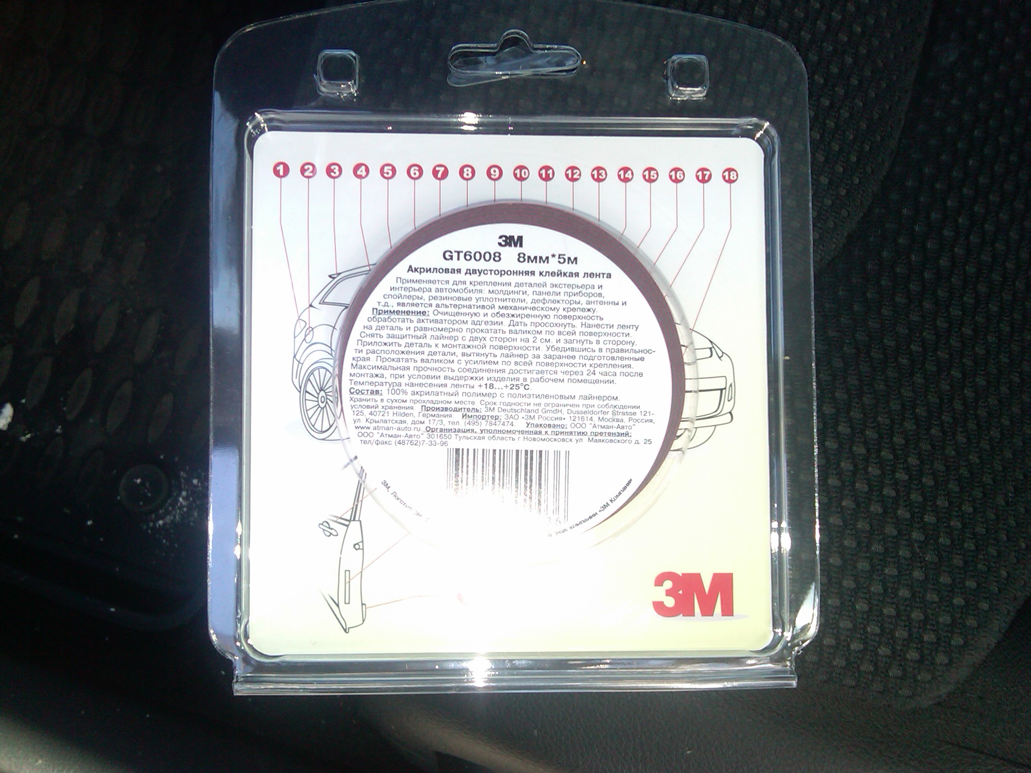

Что касается скотча. В КЭМПе продается 3М скотч разной ширины. Нужно брать именно производства Великобритании, с красной защитной пленкой в пластиковой упаковке. Стоит порядка 400 руб, цена зависит от ширины мотка. Проверенно, по мне даже лучше, чем родной держит. С родным отодрал спойлер более-менее, а вот с этим повозится пришлось ппц. Выглядит типа этого, только продается меньшим объемом и в пластиковом боксе.

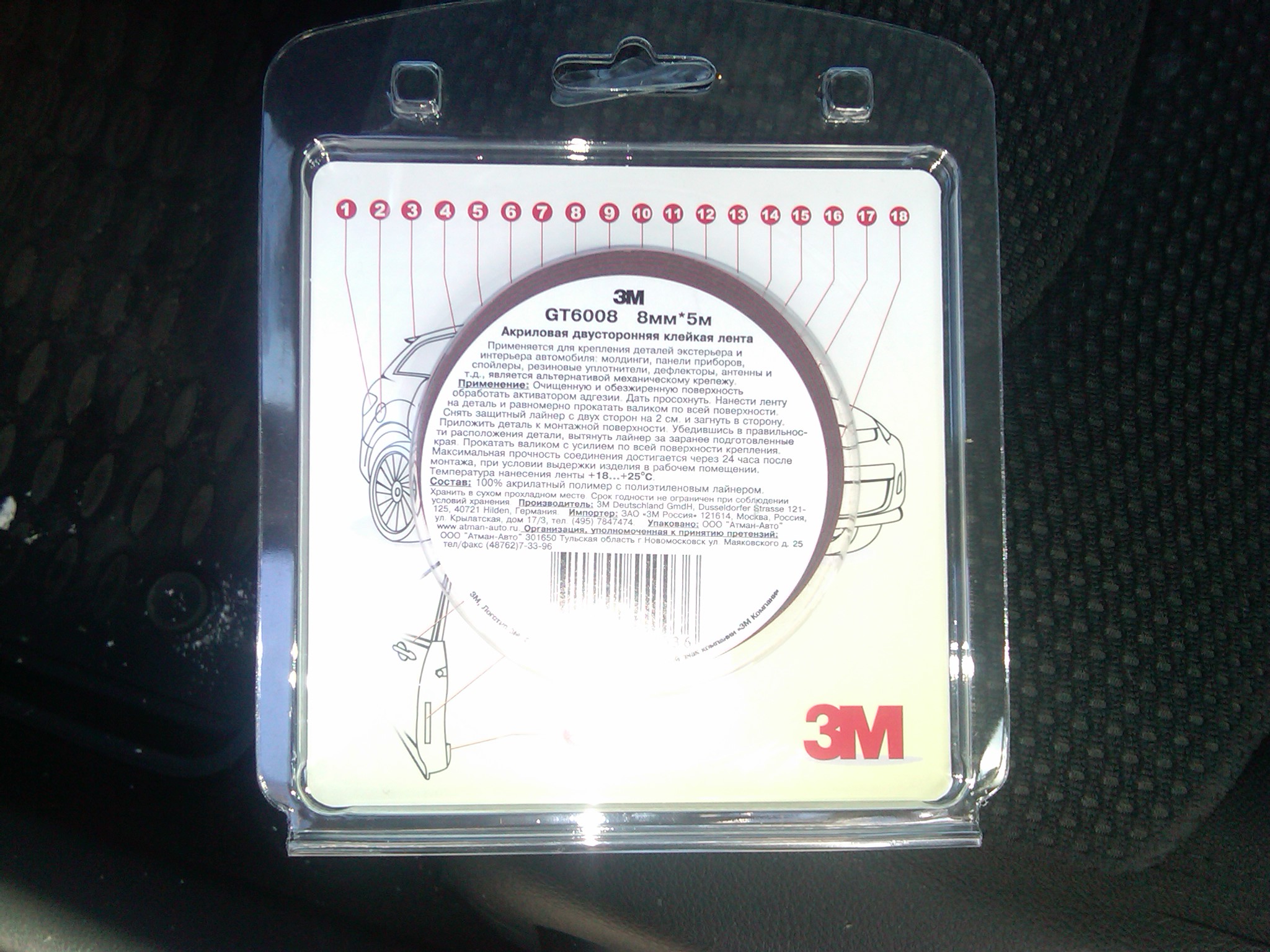

Сообщение Skang » 24 май 2012, 16:25
Вот фотки, только ошибся скотч "Сделано в Германии"

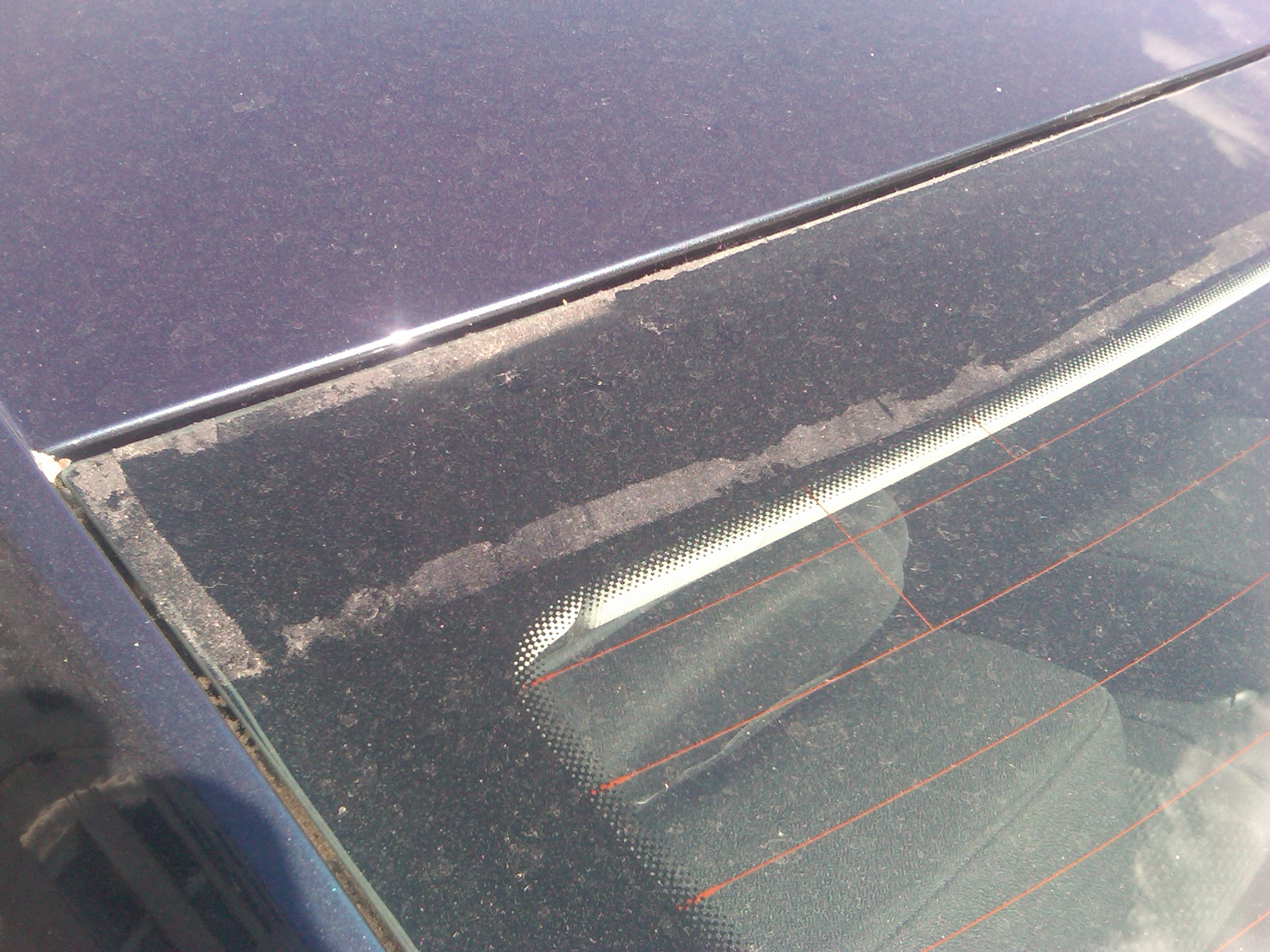

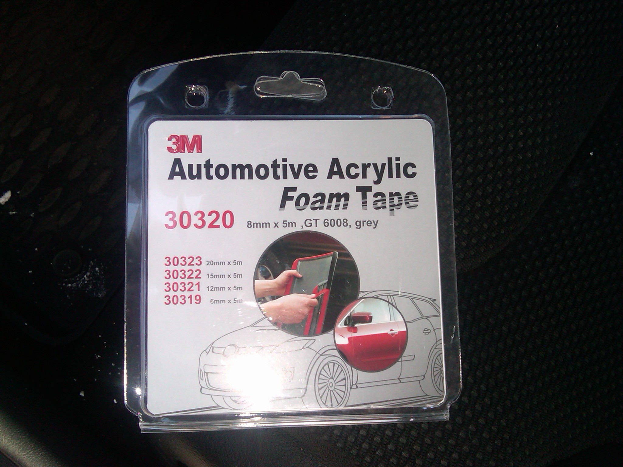

Сообщение Babay » 24 май 2012, 16:32
Вот какой я взял.
Сполерок
Остатки от старого скотча
Скотч 3М
Скотч 3М
Скотч 3М

Сообщение Skang » 24 май 2012, 16:35
Мда, тоже самое :? Честно, тогда не знаю,у меня держит будь здоров.

Сообщение Babay » 24 май 2012, 16:37
Skang
Так ты на этот скотч клеил сполер крышки багажника? Или все таки сполер стекла?
тел: 8-909-688-7шесть-3семь
email: dhohlov@bk.ru
Babay
Сообщения: 4408
Re: Спойлер, козырек, ресницы на B6
Сообщение Skang » 24 май 2012, 16:41
Спойлер крышки багажника, на стекле у меня нет.
На стекло вроде герметиком клеят.
