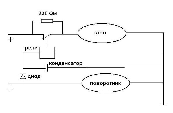

VESazonov писал(а):И еще вопрос немного не по теме. Я взял еще комплект - буду на прицеп ставить. Как там быть с подключением габарита и стопака(там не ПТФ будет, а стоп)? И как сделать так, чтобы при работающем поворотнике не загорался стоп-сигнал на том фонаре, где тот самый поворотник включен?
на прицепе заместо ПТФ подключай стоп
поворотник со стопом (и вообще с красными диодами никак не связан) так-что вопрос не понятен
что за прицеп у тебя с кольцами?
Прицеп без колец, будет тюнинх :) Просто прицеп красивый - снегоходный, пластиковый...
По вопросу со стопом и поворотником. Понятно, что они никак не связаны. Но при работающих стопаках едва ли будет различим поворотник. Вот я и хочу сделать так, чтобы при работающих стопах и включенном поворотнике один их стопов "притухал". :?

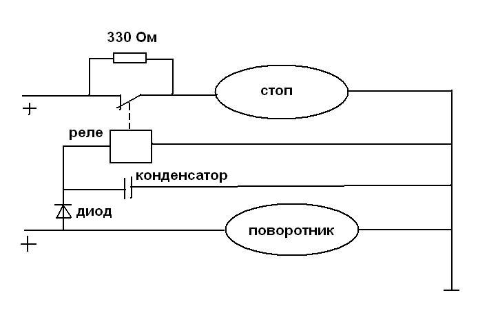

VESazonov писал(а):Но при работающих стопаках едва ли будет различим поворотник. Вот я и хочу сделать так, чтобы при работающих стопах и включенном поворотнике один их стопов "притухал"
проверь на машине - включи ПТФ и поворотник одновременно чтобы убедиться что не будет видно (хотя я верю, сам проверял)
можно поставить резистор и реле с конденсатором на стопы через цепь поворотника
получится включение стопов в пол-накала через резистор при помощи реле во время работы поворотника, а конденсатор будет давать задержку чтобы не моргало красн/желт
все реально, можешь в личку завтра обратиться за схемой если на словах не понятно :)

За схему спасибо, только не ясно какое реле? Обычное 4 контактное? Так там в "спячем" состоянии 30 и 87 контакты разомкнуты. С таким реле эта схема не будет работать. Или я не правильно понял?

VESazonov писал(а):только не ясно какое реле? Обычное 4 контактное? Так там в "спячем" состоянии 30 и 87 контакты разомкнуты. С таким реле эта схема не будет работать
обычное реле не подойдет
нужно реле с нормально закрытым контактом
на авторынке найти реально такое рублей за 60-100
