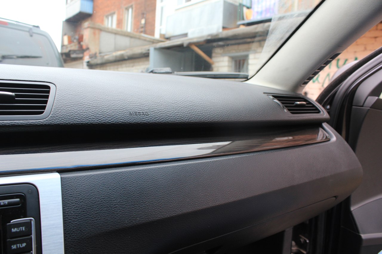

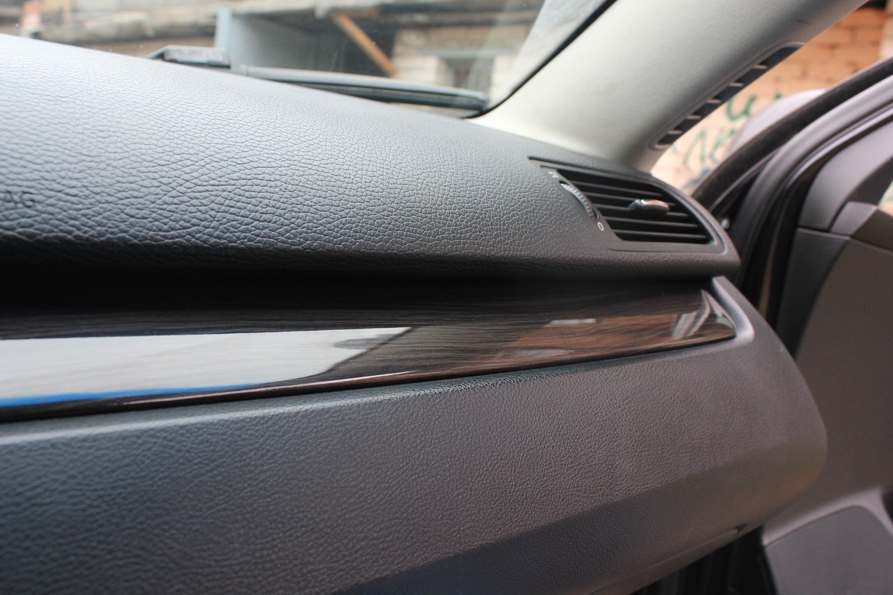

АКВАПРИНТ интерьер салона VW Passat B6 декор (текстура "темное дерево")

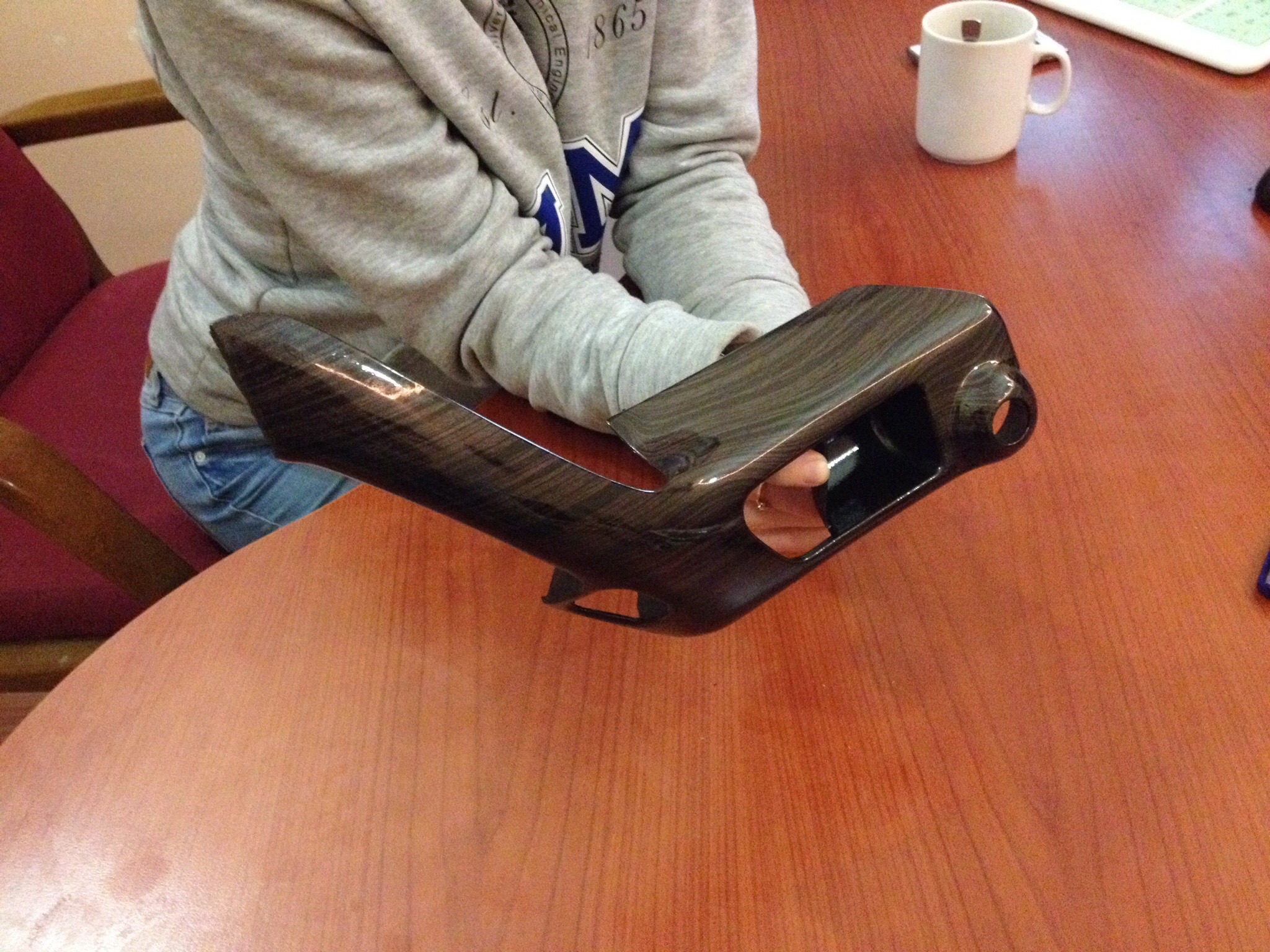

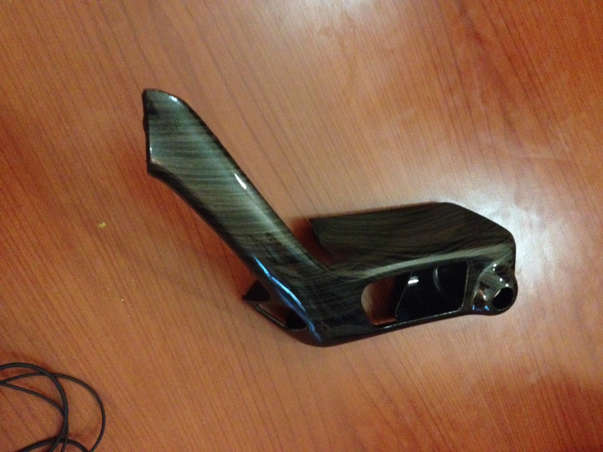

Ручки дверей гольф 3 текстура "темное дерево"
Популярная текстура))
