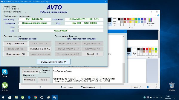

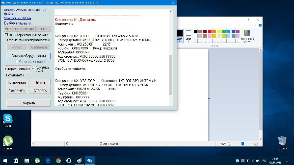

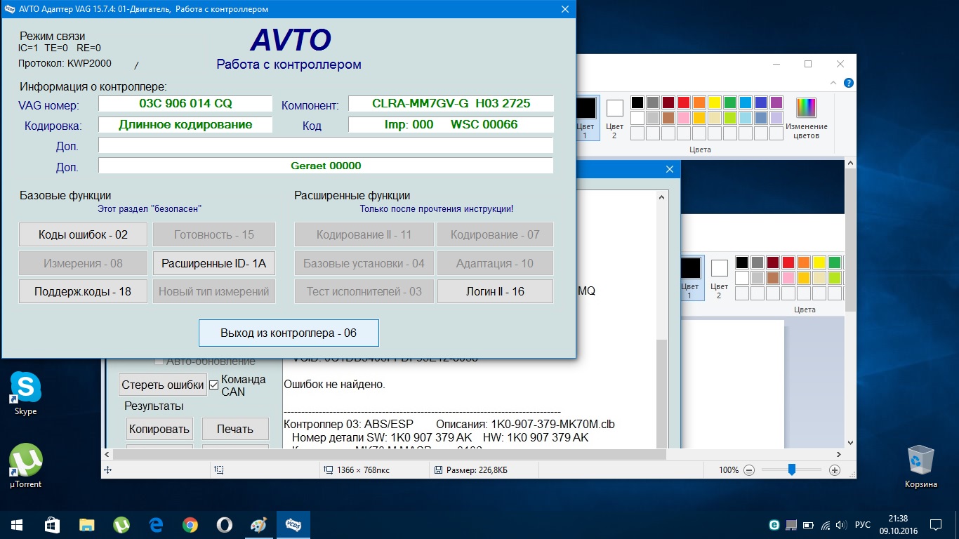

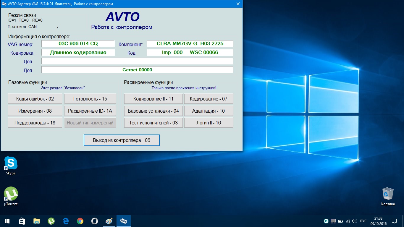

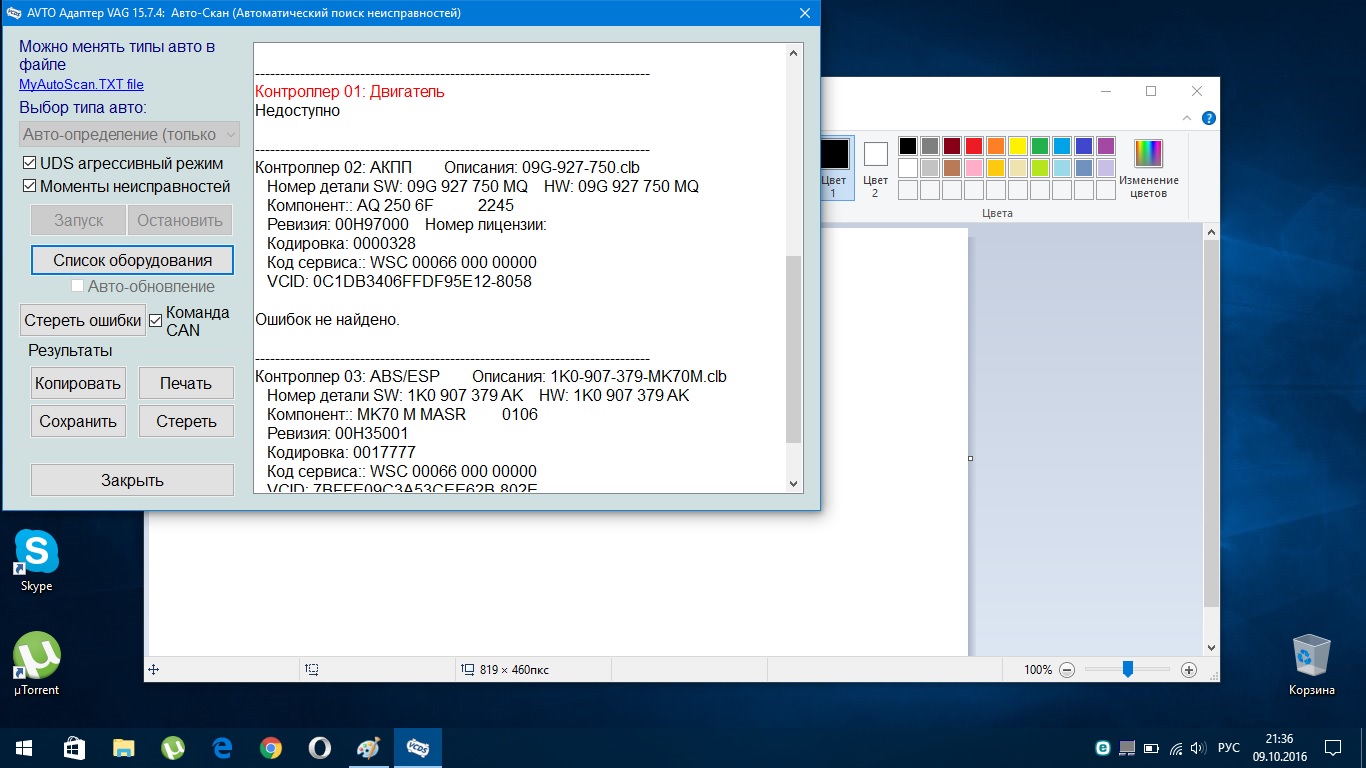

Сообщение kolumb » 09 окт 2016, 21:59
Любопытство победило лень! Сходил сегодня)))).
Наблюдение следующее:
1. Вход в контролер "двигатель" двигатель не запущен - поведение программы фото 1 - всё ОК!
2. Вход в контролер "двигатель" двигатель запущен - поведение программы фото 2 - кнопка "измерения" недоступна и т.д.
3. "Авто-Скан" вход "по всякому" при запущенном и заглушенном двигателе, результат одинаковый фото 3

Сообщение ilia2108 » 09 окт 2016, 22:24
При заведенном двигателе программа не может связаться с двигателем по CAN (соединяется по kwp2000, из-за этого диагностика и ограничена).
Такое бывает чаще всего из-за того, что какое-либо нештатное оборудование не даёт нормально работать по CAN-шине.

Сообщение ilia2108 » 10 окт 2016, 10:17
kolumb писал(а):По вопросу с заведённым/заглушенным двигателем более или менее понятно. Хотя на машине не штатного оборудования не установлено.
А что скажите по пункту 3?
Проблема та же, связь нестабильна и при автоскане связаться с блоком не удаётся, в то время как при подключении напрямую делается много попыток и подключиться удаётся.
Ошибок по блоку нет?
Проблема явно электрическая в авто, чтобы исключить подозрения на адаптер, можете попробовать подиагностировать некое другое авто, предположу что подобных проблем не будет.
