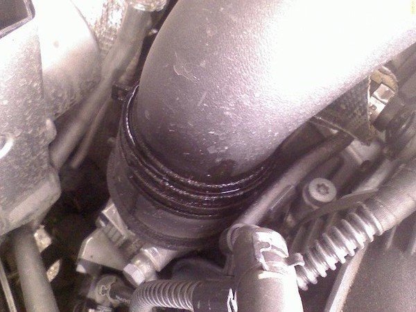

Re: Vag Tech Box. Ремонт и техническое обслуживание (СПБ)
Сообщение barbitto » 23 июл 2015, 10:31
спасибо! и еще вопрос: потеет стык воздушного патрубка. что это может быть и во сколько обойдется устранение?
Passat B6 1.8 (BZB) TSI Tiptronic, 2008
barbitto
Сообщения: 27
Зарегистрирован: 17 апр 2015, 17:53
Откуда: СПб
Сообщение vagtechbox » 23 июл 2015, 11:09
barbitto писал(а):спасибо! и еще вопрос: потеет стык воздушного патрубка. что это может быть и во сколько обойдется устранение?
Потеет он у всех, надо поменять 2 хомута и резиновый шланг, примерно в районе 2000р стоить будет.
vagtechbox
Сообщение serg_ash » 01 сен 2015, 14:14
Добрый день. barbitto задавал вопрос по поводу того, что потеет патрубок турбины идущий от воздухана, вы ответили что нужна замена хомутов и т.д., а какая причина (откуда туда попадает масло) может подскажите где можно почитать по данному поводу. Также у меня слегка запотевший (сухая масляная грязь) на стыке патрубков от интеркулера в нижней точке возле цепи грм. Приобрел недавно с пробегом 85000
serg_ash
Сообщения: 4
Зарегистрирован: 20 авг 2015, 17:42
Сообщение vagtechbox » 01 сен 2015, 14:47
serg_ash писал(а):Добрый день. barbitto задавал вопрос по поводу того, что потеет патрубок турбины идущий от воздухана, вы ответили что нужна замена хомутов и т.д., а какая причина (откуда туда попадает масло) может подскажите где можно почитать по данному поводу. Также у меня слегка запотевший (сухая масляная грязь) на стыке патрубков от интеркулера в нижней точке возле цепи грм. Приобрел недавно с пробегом 85000
День добрый, запотевает у многих, попадает из вентиляции картерных газов, ну и турбинка может тоже подкидывать в интеркулер, так что страшного ничего нет, если расход масла не большой.
vagtechbox
Сообщения: 266
Зарегистрирован: 24 янв 2014, 16:57
Сообщение serg_ash » 01 сен 2015, 22:58
Спасибо за ответ. А небольшой расход этов каких пределах. До 0, 5 л на 1000 где-то писали, но как по мне многовато, я свой еще точно не замерил, но есть. И еще вопрос, покоторому много мнений как все-таки правильно замерять уровень масла на холодную, когда полнлстью стекло или спустя некоторое время после того как заглушил?
serg_ash
Сообщения: 4
Сообщение vagtechbox » 02 сен 2015, 11:19
serg_ash писал(а):Спасибо за ответ. А небольшой расход этов каких пределах. До 0, 5 л на 1000 где-то писали, но как по мне многовато, я свой еще точно не замерил, но есть. И еще вопрос, покоторому много мнений как все-таки правильно замерять уровень масла на холодную, когда полнлстью стекло или спустя некоторое время после того как заглушил?
Большой это литр на 1000км, уровень масло надо проверять на прогретом двс, заглушили и через минут 5 проверили =)
vagtechbox
Сообщения: 266
Сообщение serg_ash » 02 сен 2015, 13:50
Спасибо за ответ. Жаль что вы далеко находитесь, а то приехал бы к Вам на диагностику. Так какой все таки верхний предел нормы расхода масла??
serg_ash
Сообщения: 4
Сообщение vagtechbox » 02 сен 2015, 16:20
serg_ash писал(а):Спасибо за ответ. Жаль что вы далеко находитесь, а то приехал бы к Вам на диагностику. Так какой все таки верхний предел нормы расхода масла??
500 гр на 1000 км.
vagtechbox
Сообщения: 266
