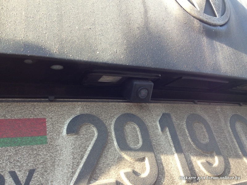

Сообщение pashustic » 06 ноя 2012, 14:20
vvdim писал(а):ожно по-подробнее. просто оригинальная камера ко мне никак не становится, а очень хочется камеру))))
Как не ставновиться..вот чел на бел форуме вставил

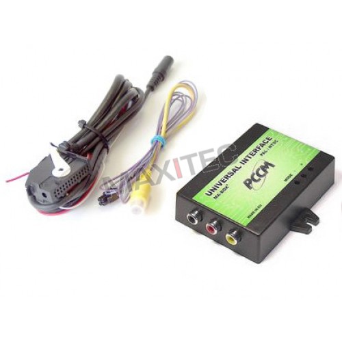

Сообщение Женя 51 » 06 ноя 2012, 20:49
vova009
озвучь цену на "приблуду" к рнс...надеюсь она так выглядит
