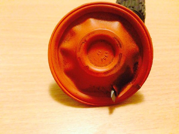

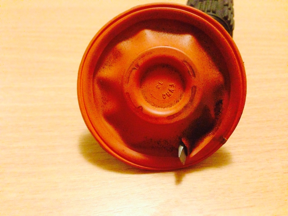

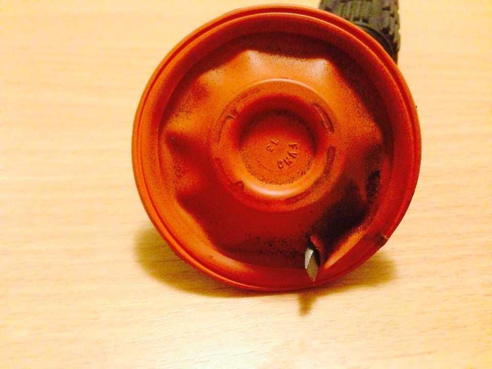

EvgenyG писал(а):В общем поменял я патрубок системы вентиляции картера, ибо он был весь рваный напроч! Но ошибка с желтым кранчиком вновь меня постигла через 5 км((( причем расход еще больше увеличился. По трассе вчера ехал из Москвы в Кострому со скоростью 90-100. Расход 10,5-11 литров по трассе((( Что такое может быть? Куда еще смотреть? Не понял про мембрану... Как ее может присасывать?
EvgenyG писал(а):Двигатель при сьёме маслозаливной крышки работает вроде ровно, но еле Подскажите пожалуйста номерок этой мембраны.
EvgenyG писал(а):Подскажите пожалуйста номерок этой мембраны.
