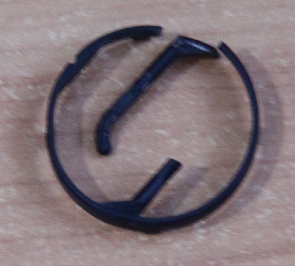

Доброго утра/дня/вечера (нужное подчеркнуть) При замене термостата на дизельном двигателе BMP была извлечена пластмассовая деталь с двумя "усиками", но поскольку деталь развалилась, обратно становлена не была. А теперь, уважаемые знатоки, вопрос: Может кто прояснить что за деталюшка такая и на что она влияет? И еще может кто скажет ее номерок, а то в комплекте с термостатом шло только резиновое уплотнительное кольцо, а этой детали не было и на ней ничего не написано
Вот собственно сама деталь

черный ящик в студию

Сообщение Яуген » 14 ноя 2012, 21:03
На эти усики наворачивается термостат, что бы не вываливался при снятии крышки термоса, ни на что не влияет. Забей.

Сообщение igrek_g » 14 ноя 2012, 21:12
Вот спасибо :-) Осталось плнятб почему греется двигатель больше чем обычно, хотя на улице ноль градусов. Еще сегодня заметил, что в режиме S охлаждается лучше чем в режиме D. То ечть на обороты двигателя завязано охлрждение, чем они больше - тем лучше охлаждается
