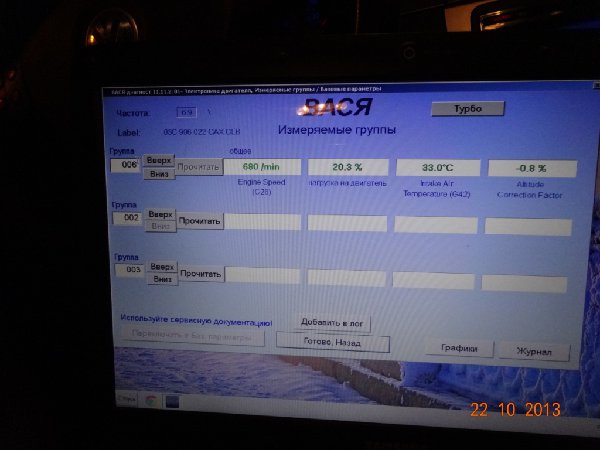

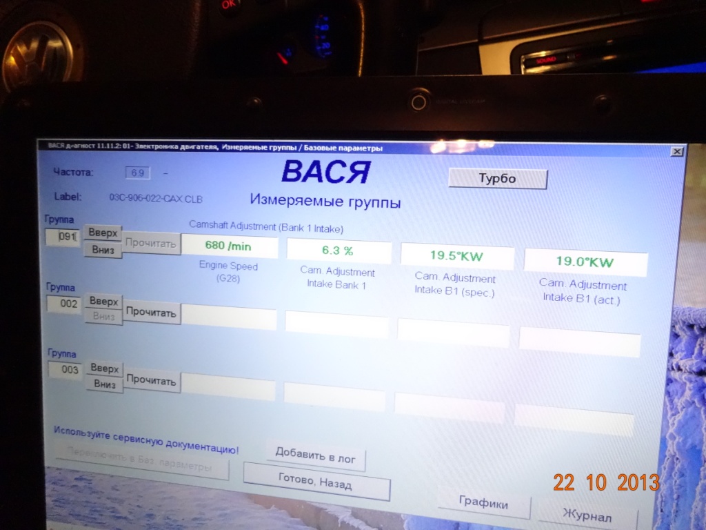

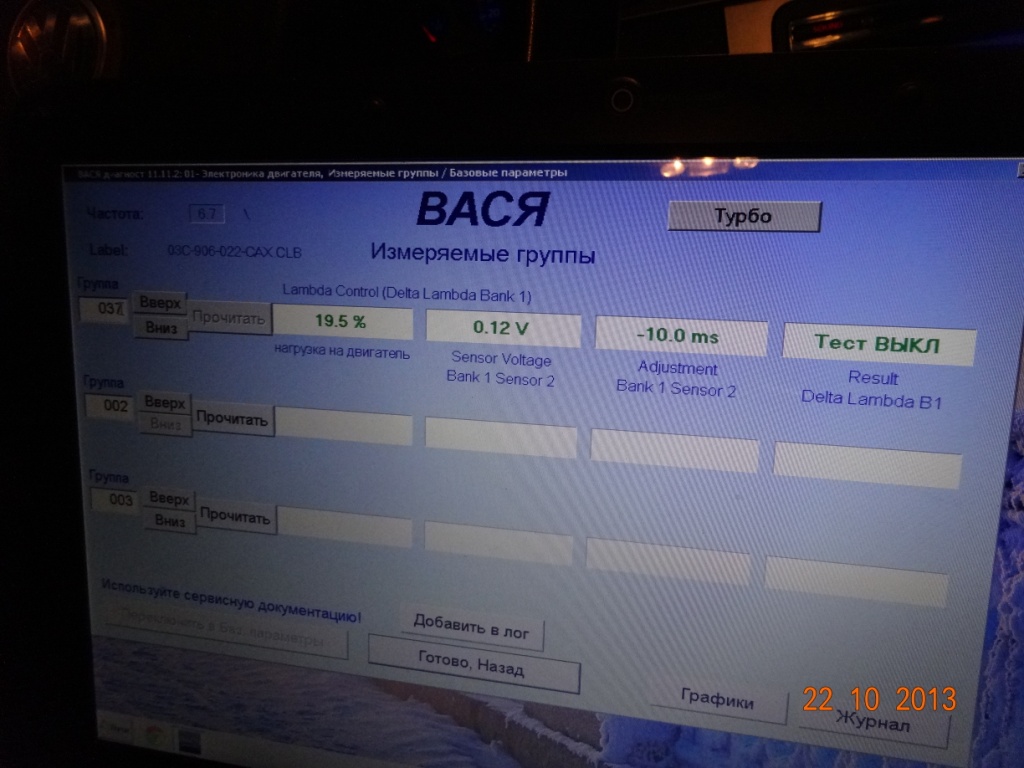

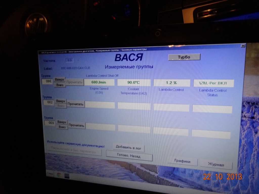

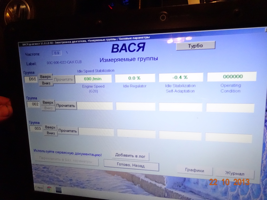

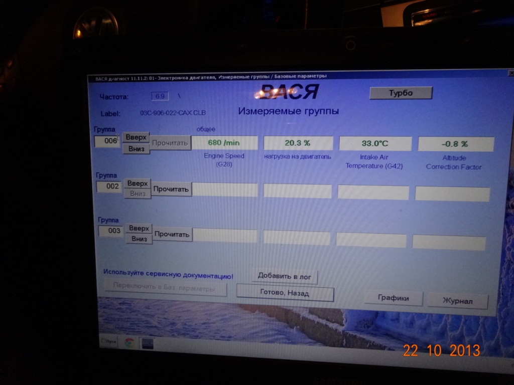

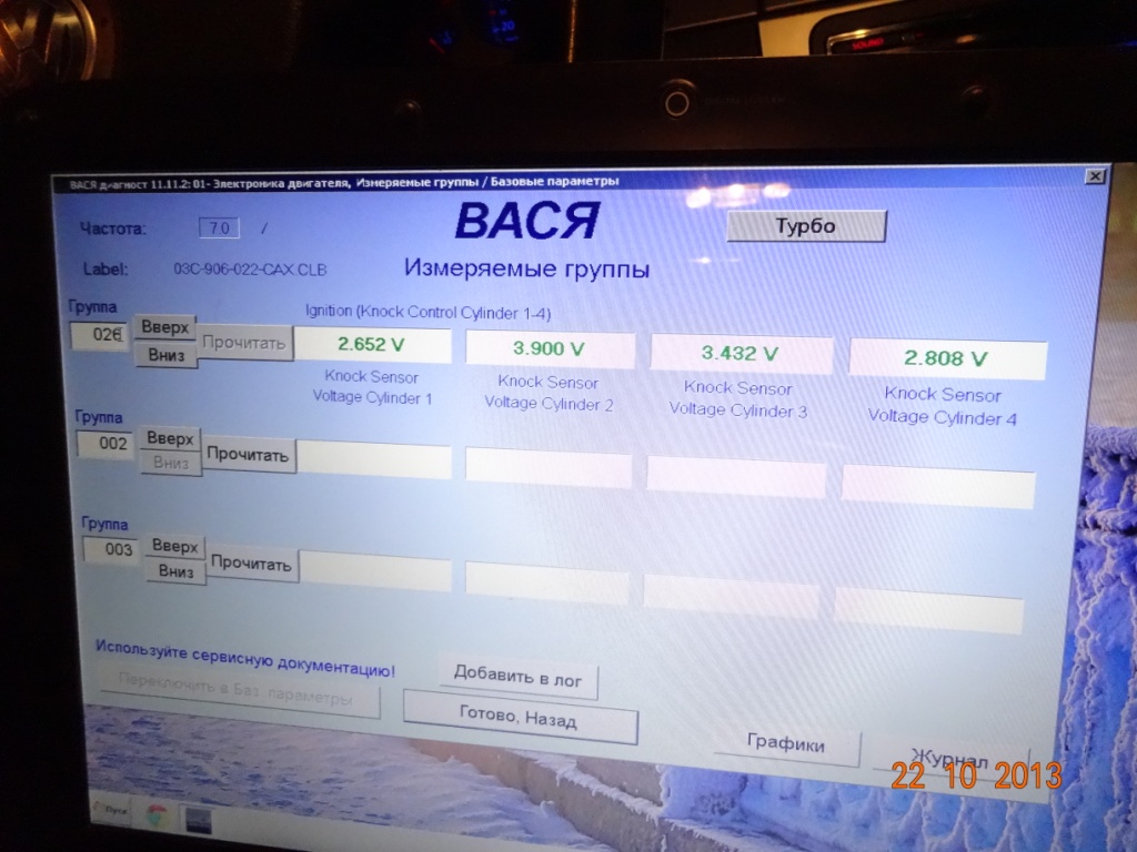

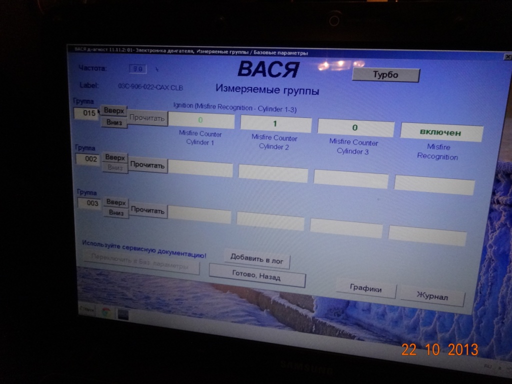

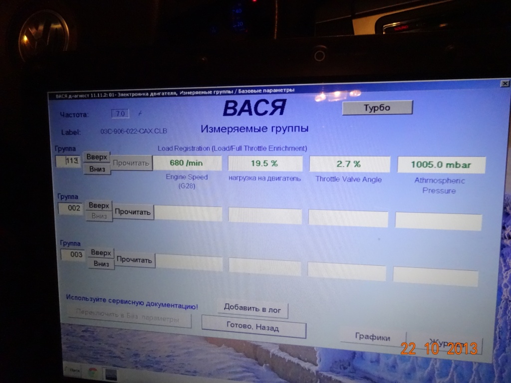

Сообщение Dim87vrn » 23 окт 2013, 13:06
В общем поменял свечи на новые не знаю сколько проездил на них, позавчера были зафиксированы пропуски опять же по 1 и 2 цилиндру, может есть предположения откуда может подсасываться воздух например...ил что вообще это может быть пропуски ток по 1 и 2 чаще по 2 цилиндру.
1.4 TSI 122 л.с. 6МКПП 2008 г.в. ПРОДАН (((.
Dim87vrn
Сообщения: 404
Зарегистрирован: 03 май 2012, 07:41
Re: НУЖНА ПОМОЩЬ ВЛАДЕЛЬЦЕВ 1.4 TSI!!!!!!!!

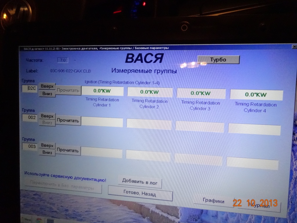

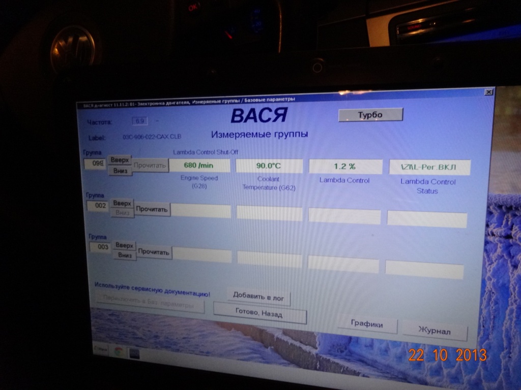

Сообщение Dim87vrn » 23 окт 2013, 13:07
вот еще фотка )
Dim87vrn
Сообщения: 404

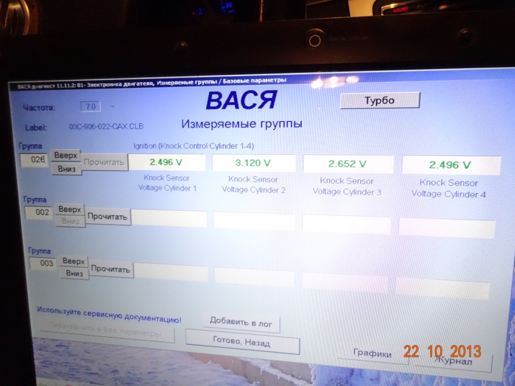

Сообщение Dim87vrn » 23 окт 2013, 17:51
Напряжение датчиков детонации не слишком высокое? или норма?
