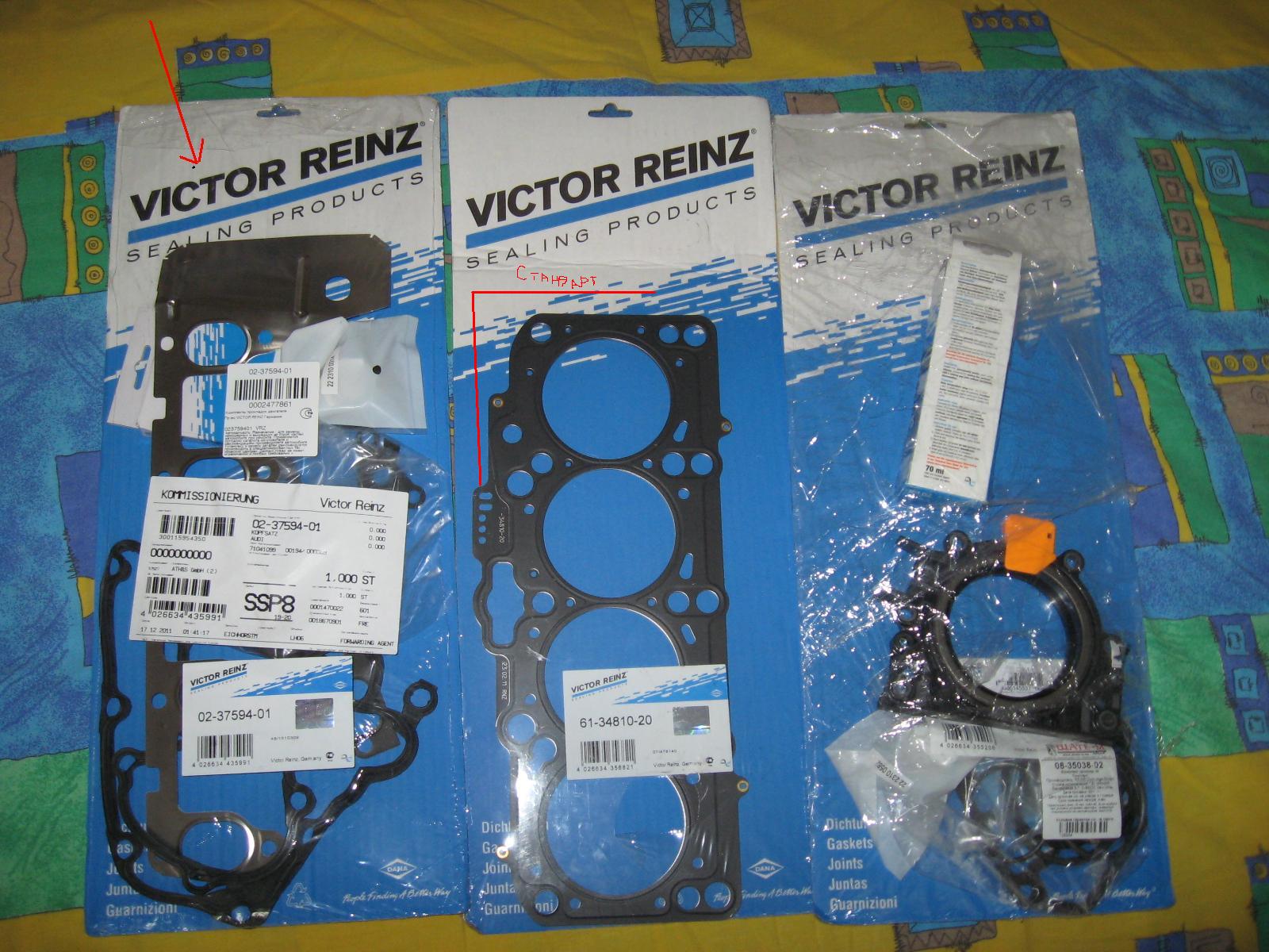

Нужна будет длинная звёздочка на 12.
Прокладка скорей всего стандарт, на фото. Покажет только вскрытие, найди магаз где будут в наличии разные прокладки гбц.

Сообщение Яуген » 31 окт 2013, 09:31
Если тебе надо будет шлифовать голову, то прокладка нужна толще. Там три размера всего.

Прокладки на Всех двигателях трёх видов: Стандарт Номинал и Ремонт.
