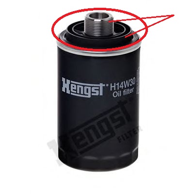

Масло сегодня меняли, открутили старый, а смотрим что новый немного другой, короче осталась в пазе двигателя метал резьба, выкрутили из нового фильтра ее же и фильтр поставили, был алко стал хенгст, думаю ничего же страшного? Масленка гаснет сращу, а как выкрутить эту фигню при след замене? Прикладываю фото фильтра вся его верхняя часть от старого осталась там(

хм..так бывает .....экономия 100 руб на оригинальном фильтре приводит к тому ,что необходимо ломать голову над такими вещами...
хенгст-нормальный аналог ,а вот китайский Алко Вас похоже подвел....
молоток и зубило--и все выкрутится

Тоже думаю что дедовский способ с проволочкой и он должен выкрутиться либо сразу нормально либо потом .

Не очень понятно: что осталось в двигателе и что сняли с нового фильтра? Спасибо

То что обозначил на рисунке, это осталось от АЛКО в пазу на двигателе, и это же открутили от Хенгста

шансонье писал(а):То что обозначил на рисунке, это осталось от АЛКО в пазу на двигателе, и это же открутили от Хенгста
У меня однажды тоже самое осталось в кронштейне от оригинала...
Извлечь элементарно - выкрутить пассатижами.

Спасибо! При след смене выкрутим , а еще оказывается бывают аналоги без этого железного кольца - сгона! Не торопитесь выбрасывать старый!

Одно дело- открутить, а другое- покупать без сгона?! Покупая, нало смотреть: что покупаете... И будет Вам удача. По- моему родная оригинальная маркировка фильтра заканчивается на 561B ( на коробке 403С). Там присутствует сгон и пластиковое кольцо. Тоже есть на MANN 719/45, который и есть родной (извините, если ошибся, пишу по памяти).
