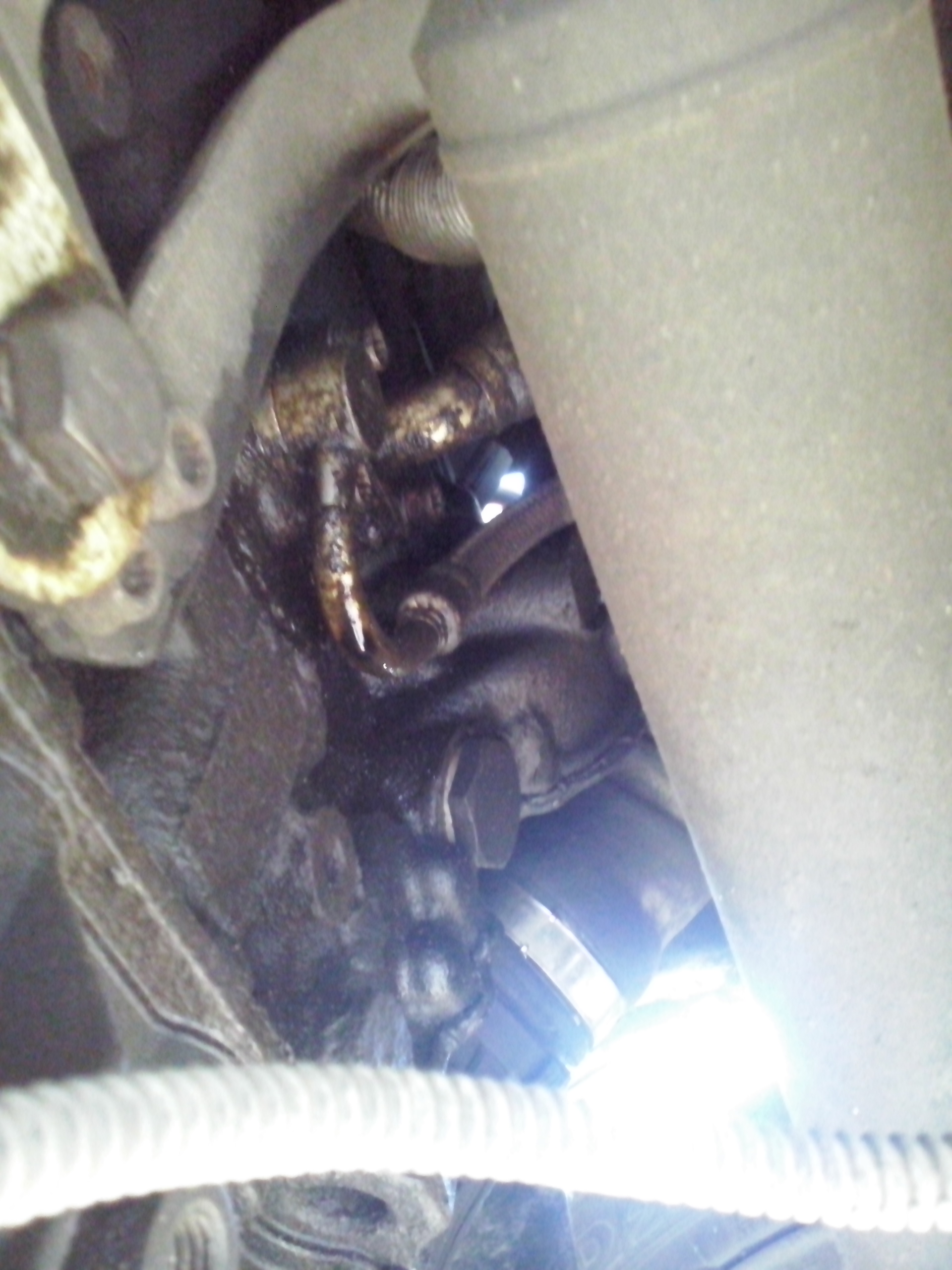

Сообщение 9a-reut » 09 июн 2014, 17:52
На фото имеется две магистрали, одна из них масло это точно а другое не могу найти ничего похожего в етке
Помогите определить тот что ближе к намс гнутой трубкой,

Re: Помогите определить что за магистраль
Сообщение 9a-reut » 09 июн 2014, 17:55
Вот

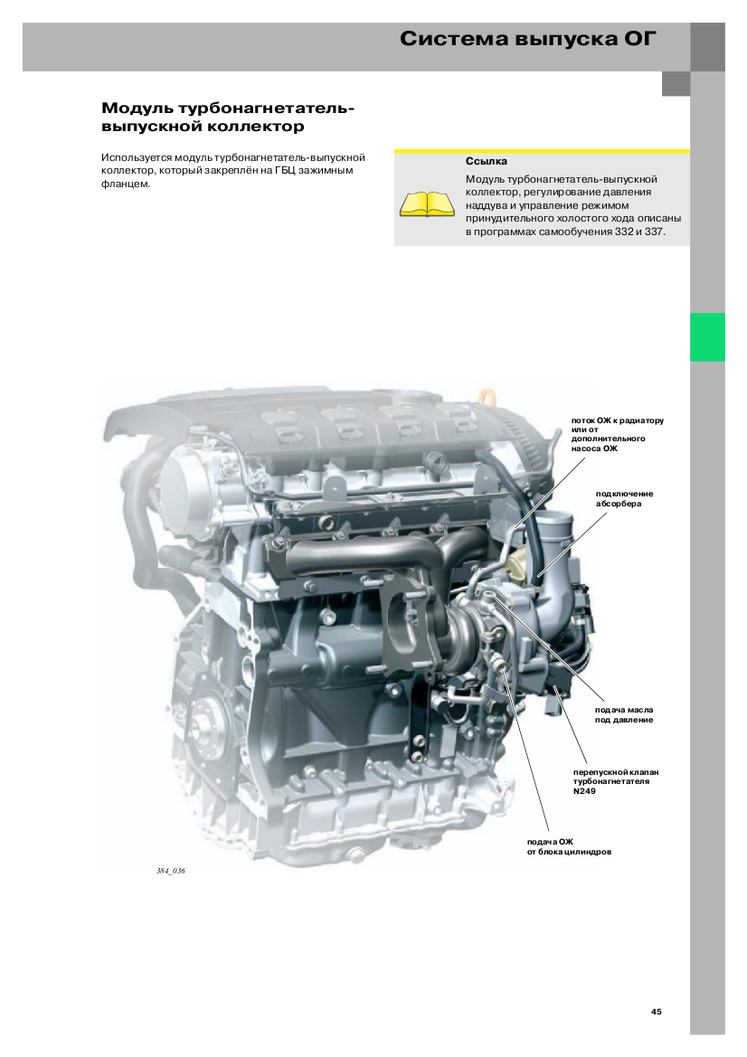

Сообщение fkt » 09 июн 2014, 19:22
Вот здесь подписано.
Сообщение 9a-reut » 09 июн 2014, 19:55
Тут трубка не подписана, под турбиной крючком

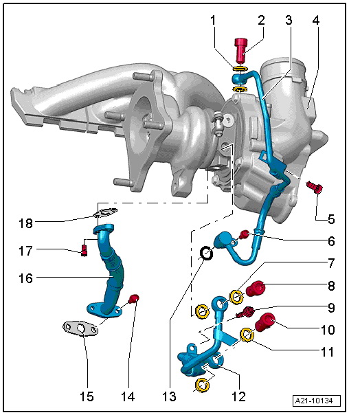

Сообщение fkt » 09 июн 2014, 20:05
На этом рисунке 3 - напорный маслопровод, 12 - подающий ОЖ, 16 - сливной маслопровод.
Passat B6 2008 1.8 TSI BZB МКПП
fkt
Сообщения: 33
Зарегистрирован: 28 фев 2012, 18:03
Сообщение 9a-reut » 09 июн 2014, 20:08
fkt писал(а):На этом рисунке 3 - напорный маслопровод, 12 - подающий ОЖ, 16 - сливной маслопровод.
Чувак ты бог спасибо
Сообщение 9a-reut » 09 июн 2014, 20:09
А откуда картинка, в етке ее нет
Сообщение fkt » 09 июн 2014, 20:15
Последняя из ELSA.
