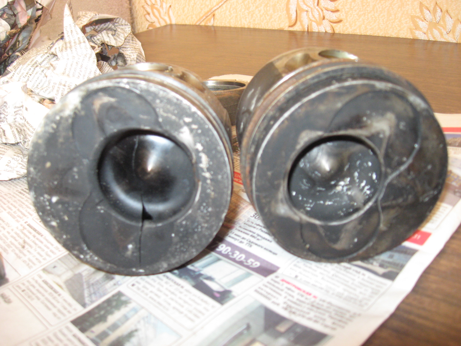

Сообщение Яуген » 23 фев 2012, 22:03
Не оторвало, просто лопнул, подрал зеркало, причина масляное голодание, грешу привод насоса провернулся или после промывки забилась масляная форсунка охлаждающая-смазывающая поршень. Ремонт гильзовка одного цилиндра и хонингование остальных. Коплю на маховик и на сборку.

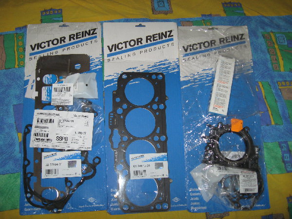

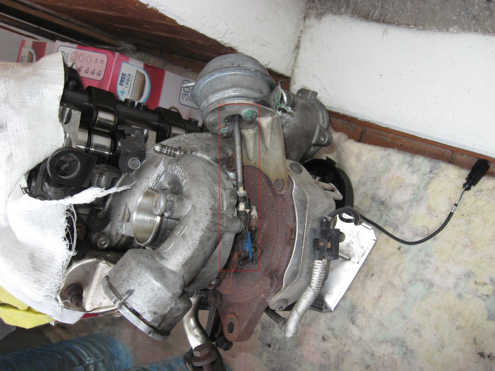

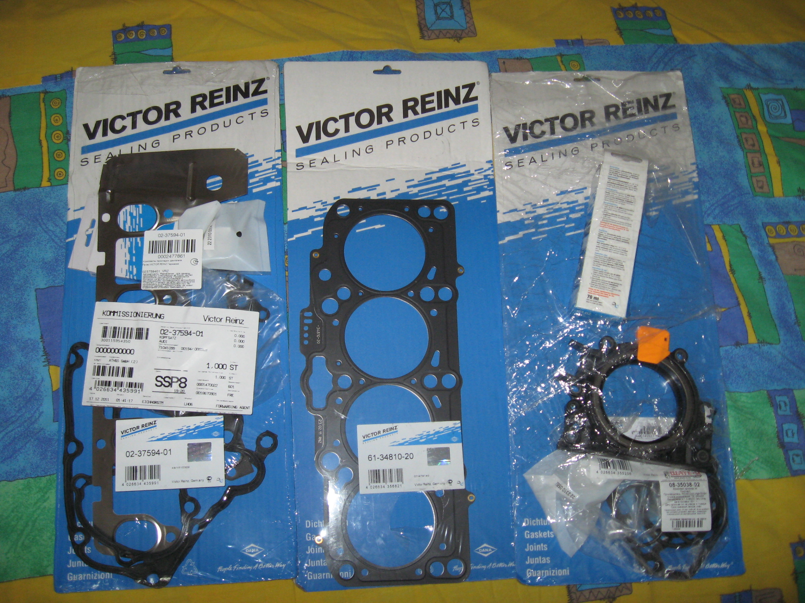

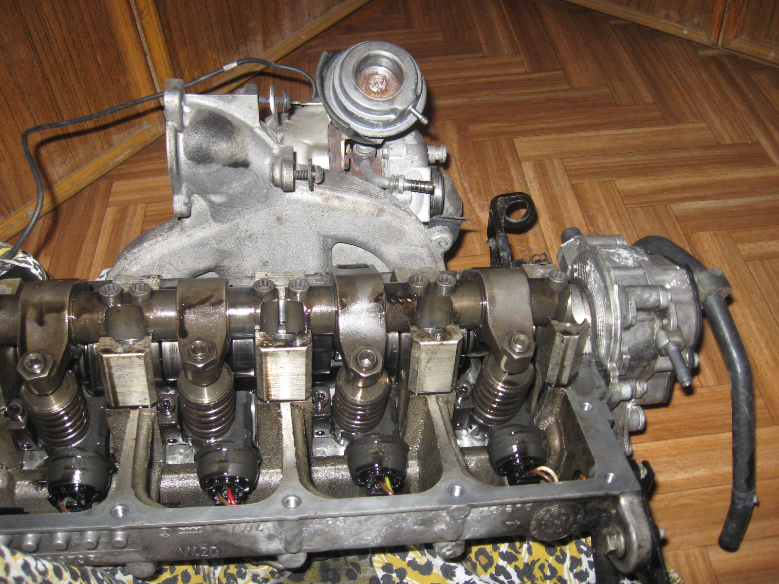

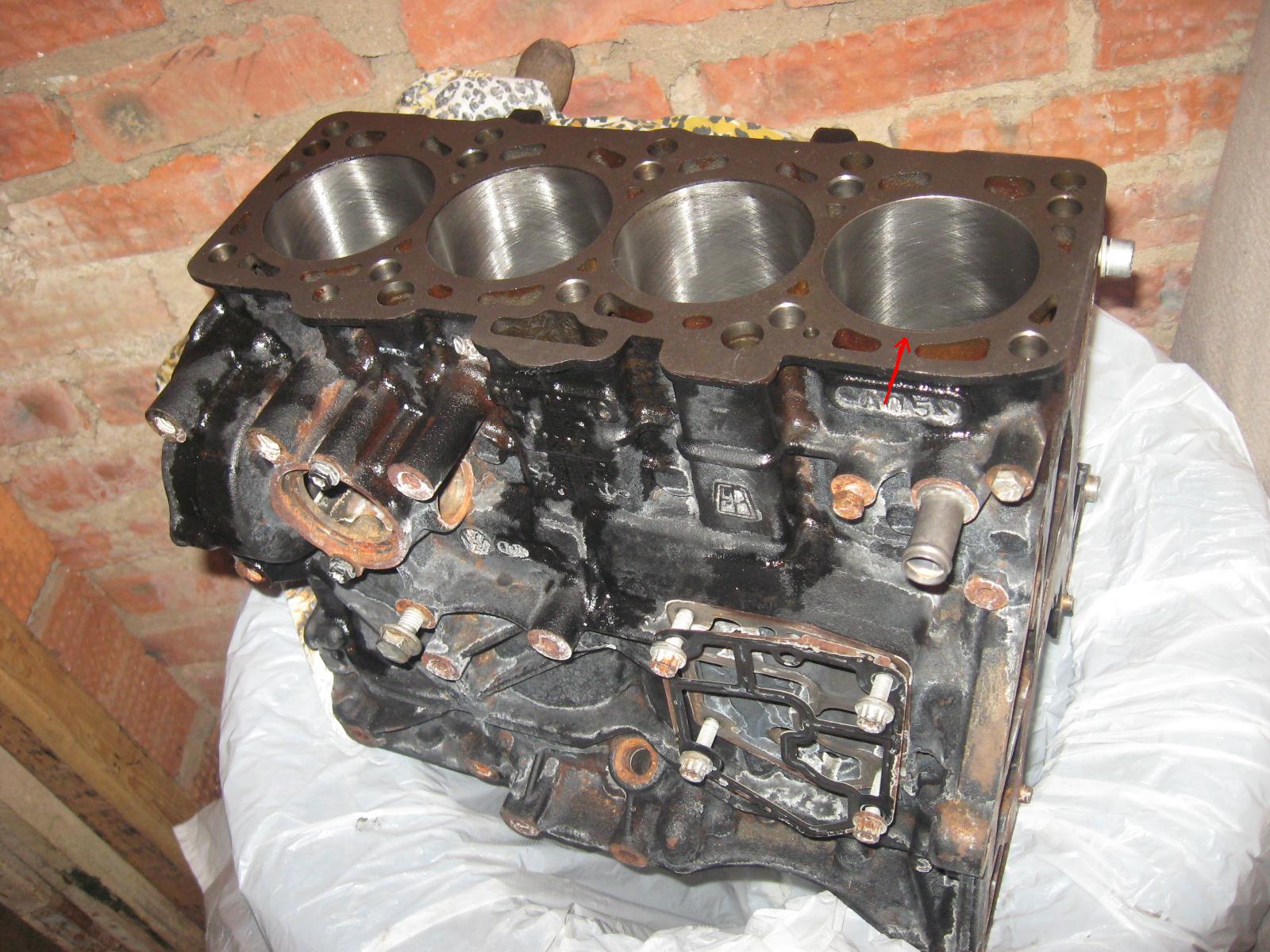

Вот
НАБОРЫ ПРОКЛАДОК, 5,000+ПРОК.ГБЦ 1,300. В МЕХАНИКЕ.
ШТОК АКТУАТОРА НА ТУРБИНЕ МАСТЕР ДОЛЖЕН ПОСМОТРЕТЬ, ТАМ РЕЗИНКА ВНУТРИ, ДОЛЖЕН СВОБОДНО С НЕБОЛЬШИМ НАТЯГОМ ХОДИТЬ. ХОДИТЬ
ПОРШНИ, СПРАВА НОРМАЛЬНЫЙ, СЛЕВА ЛОПНУТЫЙ. ПОРШНИ У МИШИ SNOOP.
НА БЛОКЕ ПРИ УВЕЛИЧЕНИИ ВИДНО ГИЛЬЗУ.
ГОЛОВА СНИМАЕТСЯ В СБОРЕ. ДЛЯ ФОРСУНОК НУЖЕН СПЕЦ КЛЮЧ, ПОД ЗАМЕНУ 4 БОЛТА НА ФОТО И ПРОКЛАДОЧКИ.
