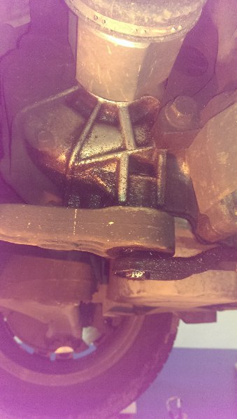

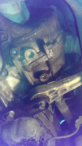

Сообщение viking37 » 05 сен 2014, 15:03
сегодня заменил масло, и при снятии защиты вот такая неприятная картина... на самой защите масла нет. Сальник коленвала давит? Масло вроде не коробочное.
