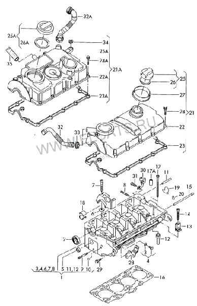

Течет масло, в районе воздушного патрубка к турбине, точнее пока не определил, разбирать нет времени, причем течет не мало… Я как понимаю, сосет из картера, больше неоткуда и должен быть клапан вентиляции картерных газов, который я не нашел.

Тишина… Кто может сказать, через что масло в воздух попадает? Что смотреть надо?

маслоотделитель живой?

:? где он стоит и как проверить?

- как вариант выгоняет масло из интеркулера от предыдущей турбины. Проверяется просто если расхода масла нет, то это масло от старой турбины.

менял патрубки, верхний от турбины, нижний к интеркулеру, из интеркулера вытекло грамм 100...
Турбина не менялась, следовательно и ДО капиталки масло не гнала. Думаю не интеркулер, масло свежее, прозрачное.

разобрался. Масло в воздух гонит из под крышки, через патрубок 32А, буду менять крышку, т.к. в ней тот самый маслоотделитель.
