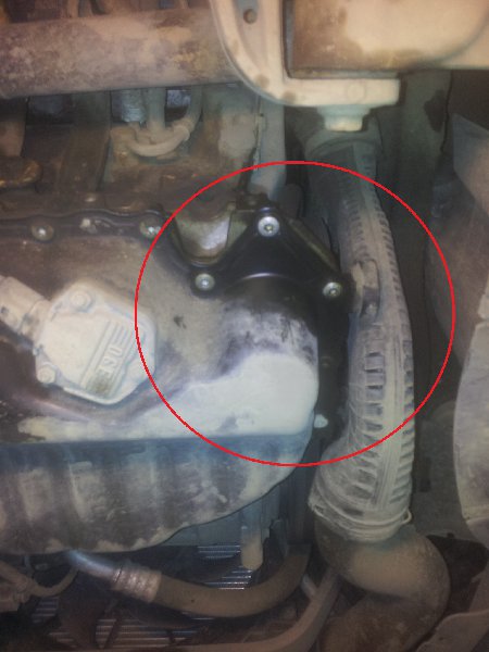

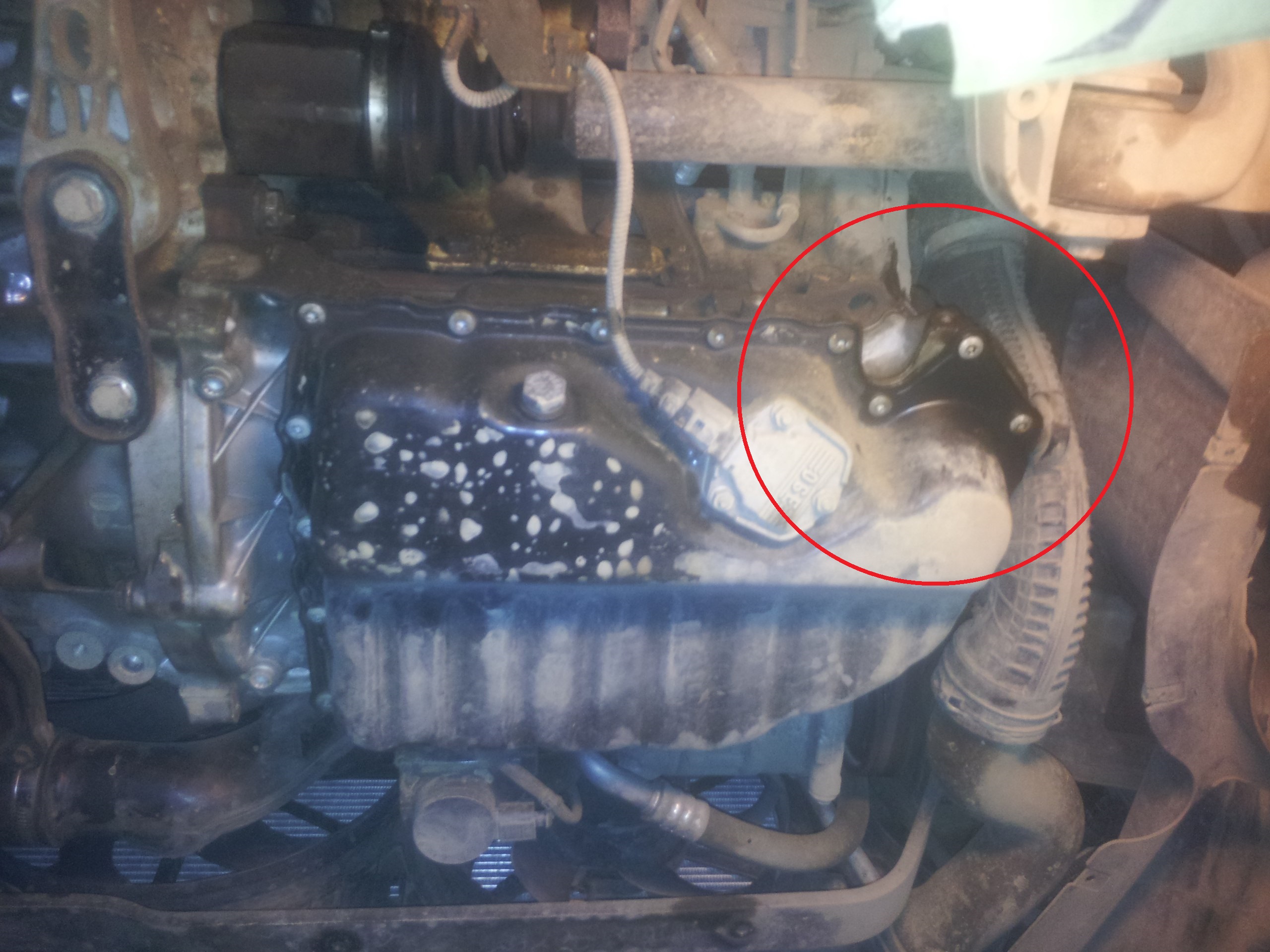

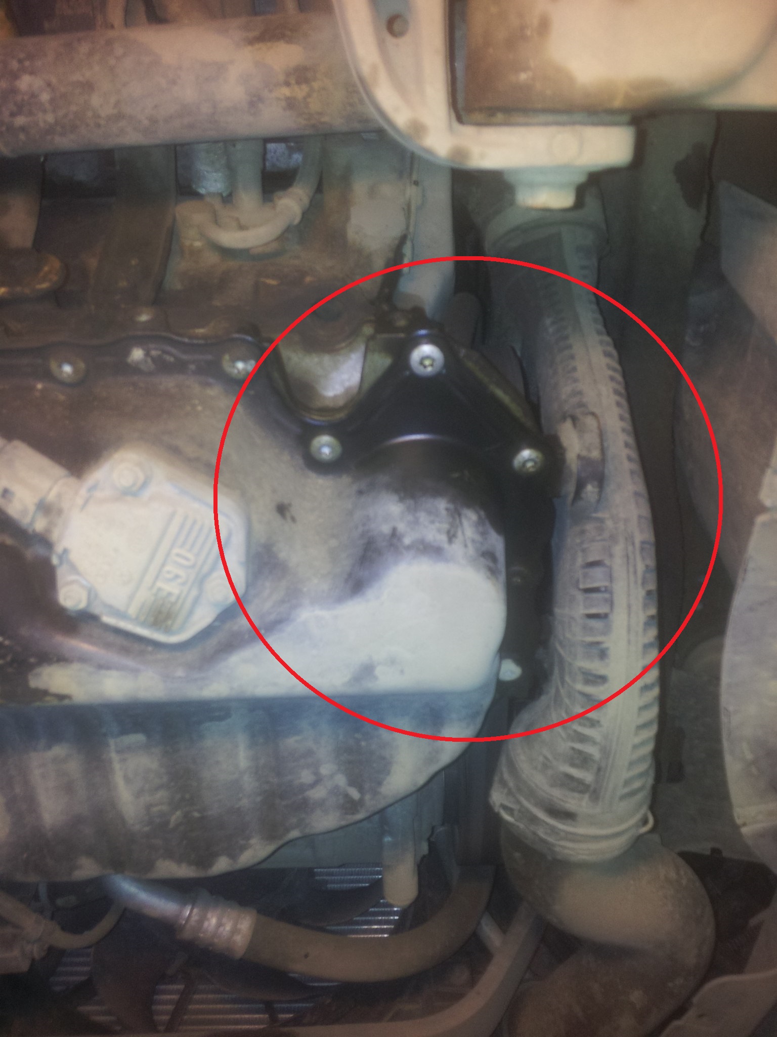

Уважаемые одноклубники, нужен совет, после недавней замены сальника коленвала я решил скинуть защиту и глянуть как обстоят дела(благо там всю сухо и отлично)
В результате обнаружил маслянное пятно в районе картера с правой стороны, не исключаю что это не масло а антифриз.Фото прилагаю, кто может рассказать что может течь в этом месте, не помпа ли это?
Времени и бабосов на сервис и диагностику сейчас к сожалению нет, поэтому взываю к помощи :(

насчет пыльника, брали оригинал или китай ? если китай то делайте вывод, если оригинал то сами где то лазили на брюхе и порвали, внутренний пыльник вечный, насчет жижи, попробуйте измазать палец и понюхать, по запаху определите что это масло или антифриз , если масло то прокладка походу, если антифриз то причин полно, искать теч...

Я бы не сказал что это пятно... Скорее протертое тряпочкой место.

на запах не ясно, слишком мало натекло.

если масло то запах сразу уловим, а антифриз уровень стоит ?

долил антифриз до метки мах, буду следить.

если уйдет значит он , увеличьте первое фото ,если не ошибаюсь след идет выше прокладки поддона, а до помпы на вашем двигателе тяжко добраться ??? может посмотреть на нее ?

тяжко так как я вообще не силен в этом :) судя по тому что я вижу след именно в этом месте,выше вроде сухо.

Антифриз - на вкус сладковатый.

Дедовский способ.Тормозуха - горчит,охлаждайуа - слащёная, если капнуть масло на газету - просто пятно,если в масле соляра и кап. на газету - "паук" , и т.д....
По потению - я не моручюсь(конечно в разумных пределах) сменщик у меня просто ненавидит ни какого рода "потения",типо , всё должно быть ИДЕАЛЬНО сухо....

Если бы текла помпа на этом движке, то антифриз бы был с другого бока, со стороны радиаторов.

да это выше справа со стороны трубки интеркулера течет скорее потеет крышка зарывающая цепь грм ... она сидит на герметике ..... снять обезжирить накидать нового герметика от -30 до +150 (диапазон рабочей Т) поставить . забыть .....
