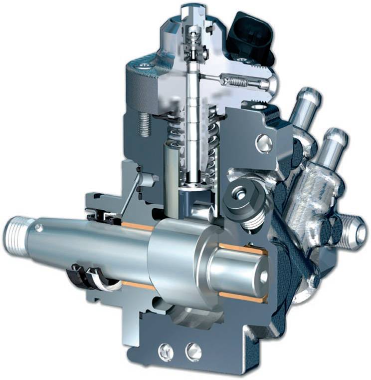

пред история.сегодня утром завелась при минус 20 градусах нормально.проехал до работы 12 км на стоянке на холостых работала пока на телефоне висел минут 15.загорается надпись чек энджайн сервис нау.движок глохнет.заводится естессно отказывается.еду своим ходом до дома беру ноут приезжаю при тесте низкое давление в рампе.снимаю трубку с фильтра которая с бака идет делаю тест насоса брызжет солярка.снимаю клапан с тнвд с чувством висельника будет стружка.нет сетка чистая.(солярка под давлением из под клапана залила генератор)откручиваю трубку с тнвд вход на рампу кручу стартером ноль ни капли.подскажите что умер резко тнвд.завтра сниму крышку фильтра посмотрю там стружку.тока проблемка в одном болтике сломали биту кусок остался в болтике не смог пассатижами открутить :x.машина стоит в промышленной зоне как бы её там не разобрали.может стружка в каком нибудь клапане из-за этого не качает?
P/S может есть шпонка на шестеренке тнвд .мне 6000 км назад делали головку есть эдесь тема

Есть шпонка , на конусе , могло срезать .

:? сняли тнвд завтра поеду в сервис по ремонту тнвд что там скажут.мля ценник в 92 килорубля не устраивает :?

разобрали тнвд проверили.собрали сказали работает.рекомендации износ тннд

на экзисте 92 р.в итоге перебрали собрали работает.но сказали износ вала в секции тннд.может в любой момент погнать стружку.надо копить деньги на новый

залей присадку противоизносную - может и не будет стружки.
