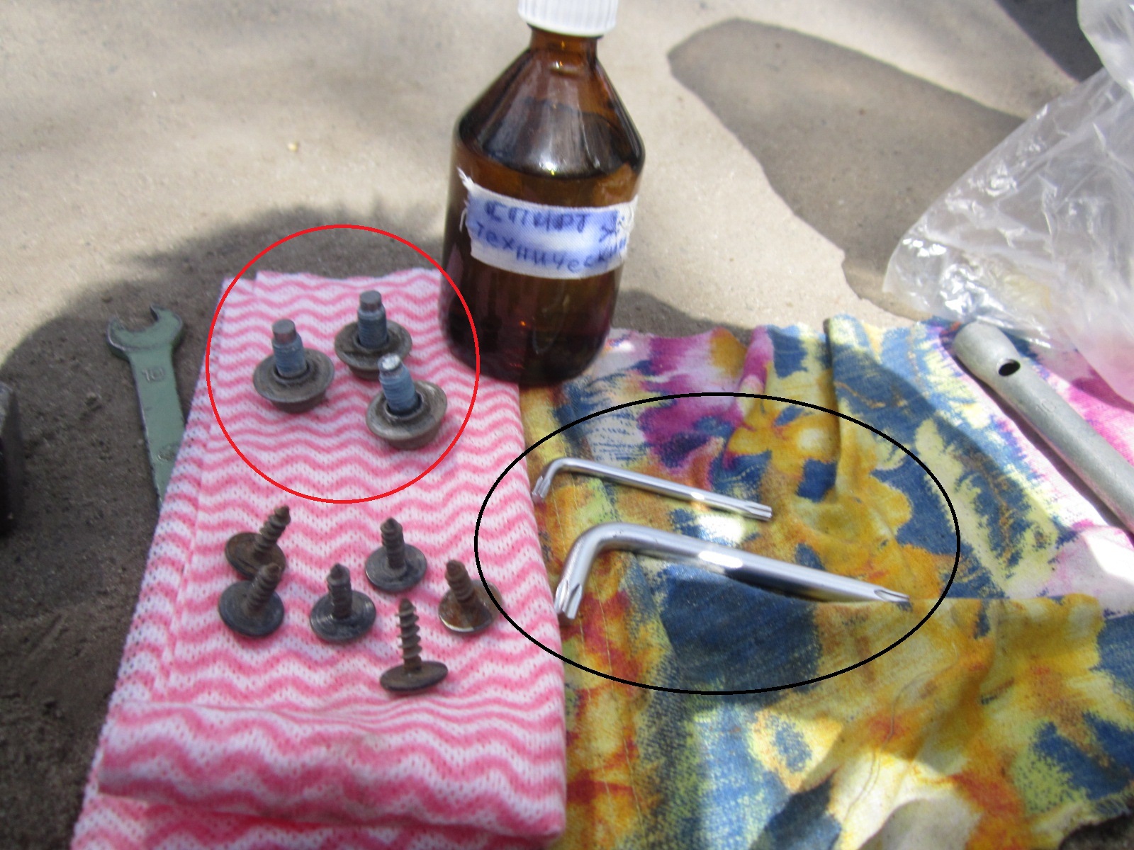

подскажите пожалуйста, в сервисе потеряли два задних самореза от этой защиты - пыльника. там какие нибудь особенные или тупо обычные. ямы нет просто сравнить не могу.
aleksandr197104
Сообщения: 92
Зарегистрирован: 21 янв 2013, 06:48
Re: Защита двигателя
Сообщение pashustic » 05 май 2013, 07:43
aleksandr197104 писал(а):особенные или тупо обычные.
Обычные саморезы,
N 10354602
Сообщение Юра Криков » 05 май 2013, 10:09
Обычные саморезы,
N 10354602
Паш , поправлю сзади крепится тремя болтами
! М8*16.N10403203
Сообщения: 17689
Сообщение pashustic » 05 май 2013, 10:28
Юра Криков писал(а):поправлю сзади крепится тремя болтами
Сорри точно.. номер у меня бьется так WHT000729
