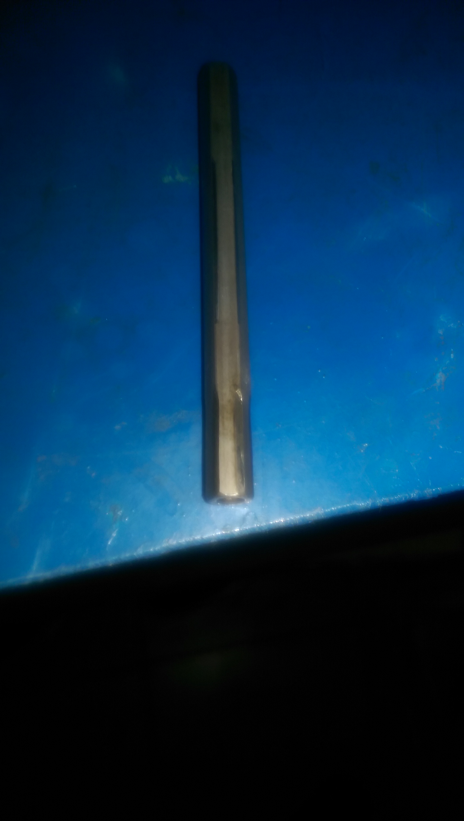

Сообщение Fedja » 29 мар 2015, 08:27
Приношу свои извинения, как-то позабыл совсем про эту тему. Больше маслёнка незагоралась после первого раза. Что там было? Чёрт знает, но шестигранник поменял +почислтил поддон и заборник (не было сильного засора) привод был с износом в ~2.5мм. Пока всё ровно никаких подтёков не было.

Сообщение Daniliv » 29 мар 2015, 09:47
Volkov писал(а):Я тоже менял) вместе с поддоном сразу заодно. А чё он стоит копейки.. но вот замена...
Износ на фотке на пределе
