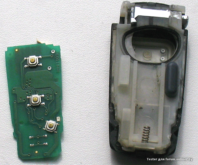

Здравствуйте!!! Вопрос такой не работает кнопка закрытия на ключе все остальные кнопки работают (есть ключ от другой машины)можно ли поменять корпус и как это сделать?До батарейки добираюсь без проблем,как добраться до кнопок?И даст ли замена корпуса положительный эффект? :?заехал в центр vw говорят из за западания кнопки надо менять ключ. Открытие багажника загорается лампочка на пульте и багажник открывается и так же с полным открытием а вот кнопка закрытия машины не загорается и не закрывает.

Возможно отвалился "микрик" как у одного камрада было.

возможно а как до него добраться?и подпаять его можно ли?

точно отлетел микропереключатель припаял и все тип топ кому надо пишите в личке отвечу как разобрал
