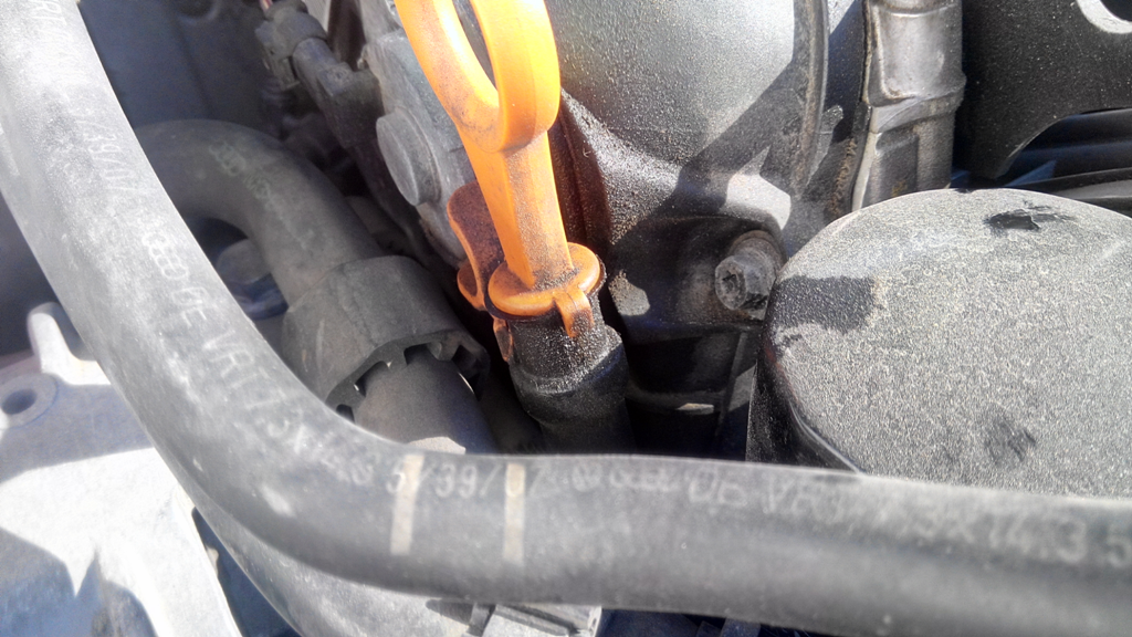

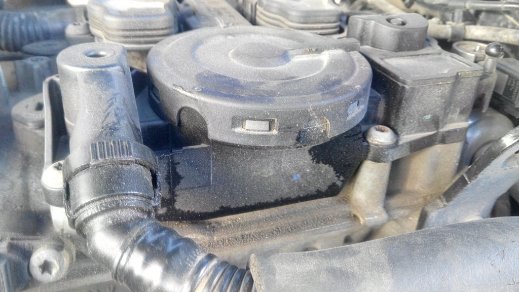

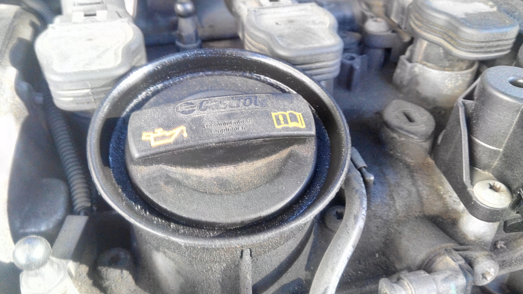

Приветствую!
Проблема в следующем: давит масло через щуп, маслозаливную и маслоотделистель (клапан ВКГ). Маслоотделистель менял в прошлом году, поставил 06H103495AC. Из-за чего такое может произойти? И как бороться?

Доброго.
Думаю, причина - прорыв газов под давлением из камеры сгорания в картер. А в следствии чего - это уже другой вопрос (кольца, клапана, прокладка ГБЦ).

Сообщение +михалыч » 13 апр 2015, 17:39
При исправном клапане вкг наружу давить не должно. Когда щуп вынут что происходит? С клапаном "АС" должно прилично засасывать. Там разрежение на х.х. 35-40 мбар.

Сообщение Pool » 13 апр 2015, 17:42
Что за масло налито? Когда менялось

Сообщение Coolkiller » 14 апр 2015, 10:07
Как открыть клапан ВКГ? Что то пробовал, боюсь сломать защелки...
И мембрана, которая там стоит - подойдет от Чери?

Сообщение +михалыч » 14 апр 2015, 19:21
Coolkiller писал(а):Как открыть клапан ВКГ? Что то пробовал, боюсь сломать защелки...
Аккуратно поддеть отверткой защелки.
мембраны бывают отдельно
