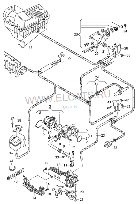

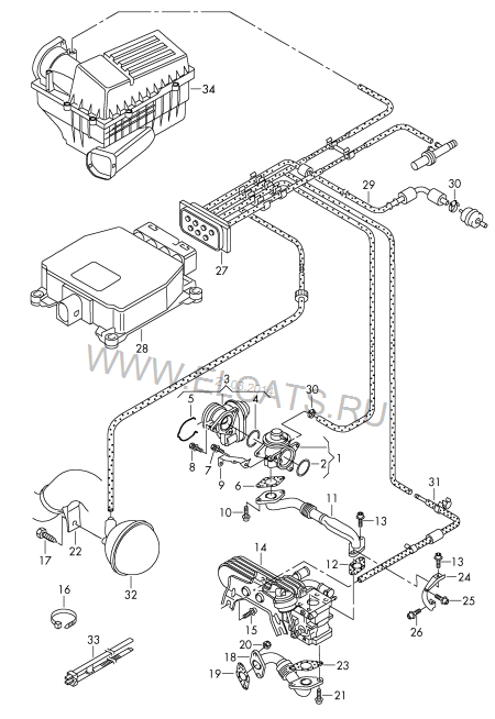

Постигла беда, прогорела гофра на трубке ОГ после теплообменника в системе ЕГР. Собственно вопрос:
На движках 1.9( №17 на схеме) и 2.0 (№18 на схеме) эти трубки идентичны?
Через каталоги экзиста не дает перекресные ссылки. Вопрос вызван тем, что у меня движок 2.0 на екзисте выдает только оригинал за 5.5 тонн
А для движка 1.9 выдает аналог за 2500 руб. (Wahler 6138.4D).
А вообще если у кого есть и от БУ бы не отказался.. (за разумную цену)

c751ok150 писал(а):На движках 1.9( №17 на схеме)
038131521CC
c751ok150 писал(а):2.0 (№18 на схеме) эти трубки идентичны?
03G131521T

Вообщем, был сам сегодня на разборке и убедился в том что детали все таки разные. :( Так что тему можно закрывать!

Проблемка такого плана,трубка ЕГР (на схеме 18) при замене турбины сломалась,заказали какой то аналог,через неделю и она благополучно сломалась там же,(списали на не оригинал).Потом взяли с разборки,встала как родная,прошло чуть больше недели и снова та же история,треснула.
Ума не приложу,почему так происходит. Уже и новую брать страшно,вдруг снова,а цена ок 100евро :?
Машин не мой,так помогаю по мелочам,1.9 tdi.2006
