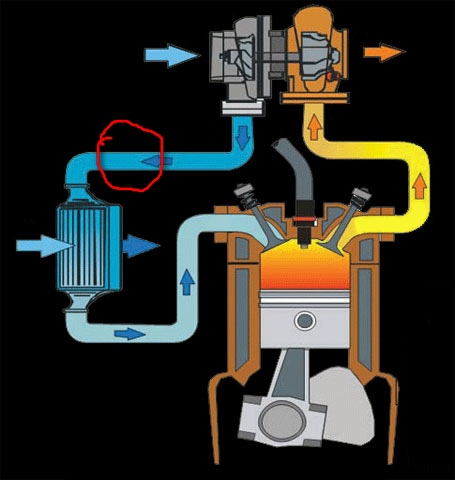

задумываюсь о том же. но самому похоже очень заморочено. Нужно для того чтобы его отремонтировать. пропускает патрубок который от турбины к интеркулеру идёт.

секёт гдето здесь. как я понимаю это не отемлемая часть интеркулера.

Сообщение orel1.9tdi » 03 янв 2013, 14:02
Да это обычный воздуушный патрубок от турбины до кулера-поменяй его и делов то

Сообщение slavik049 » 03 янв 2013, 19:03
Где сечет нужно поглядеть поточней т.к эта часть состоит из трех частей.
От турбы кусок резиновый (часто он летит)и к самому кулеру тоже резина ...а между пластмасса.
