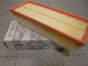

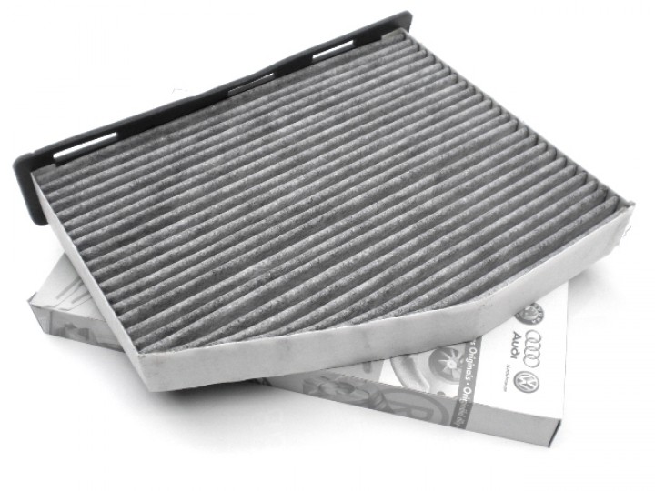

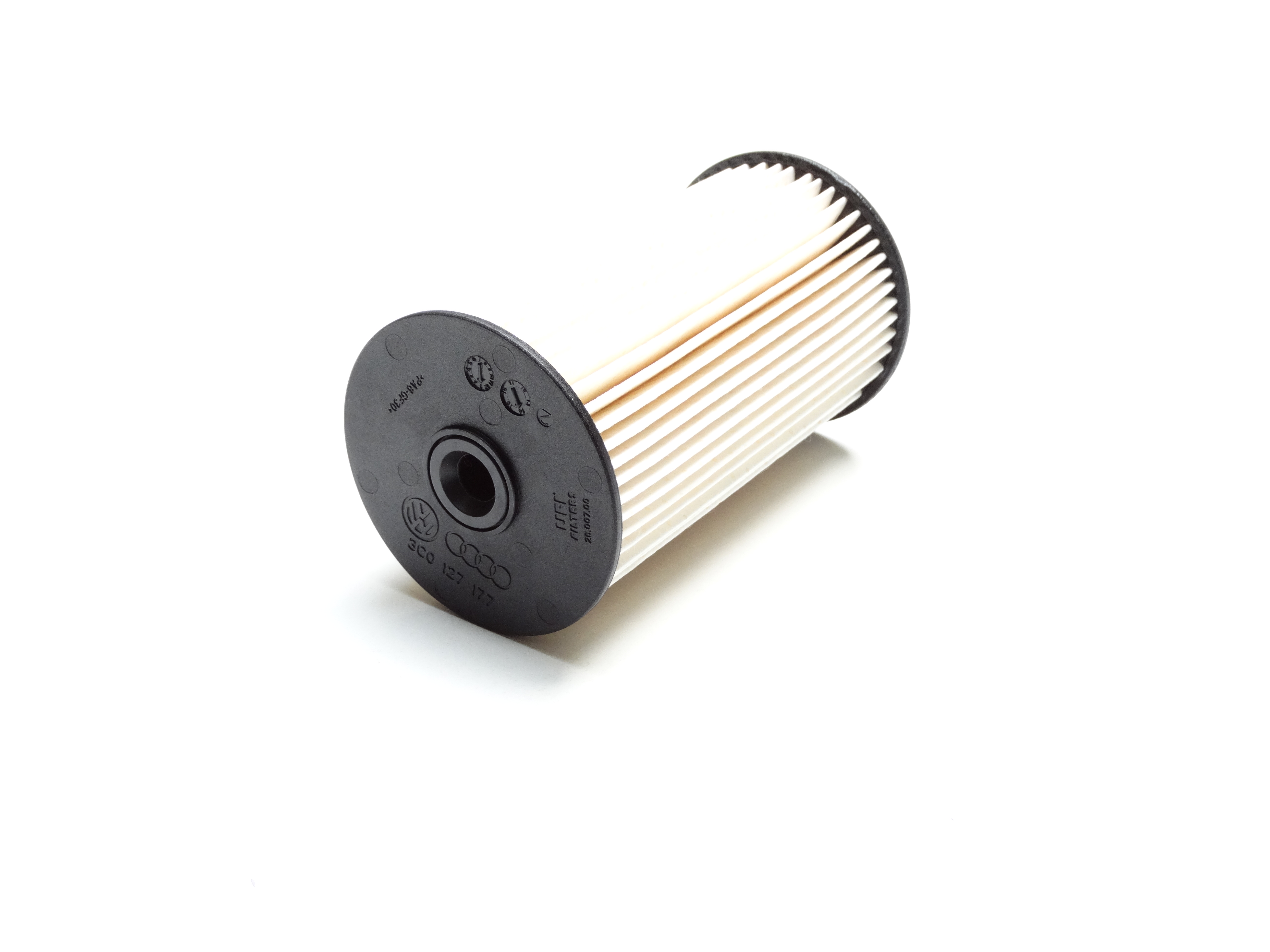

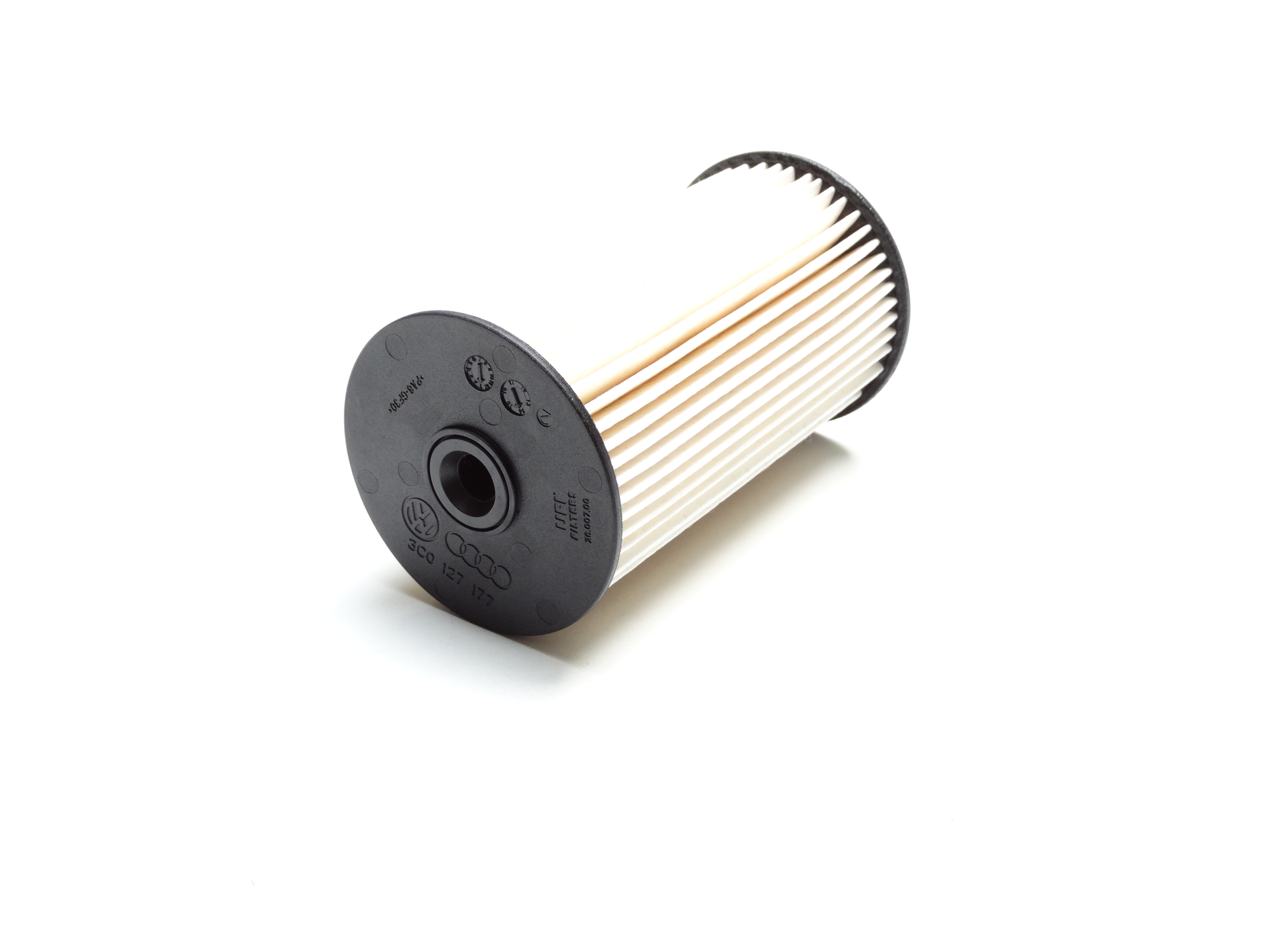

Сарай 2007 года в комплектации комфорт.Криминала по авто нет,открытых акций нет,была одна 92в6 в2007 году (замена крышки стеклоочистителя)
ТО на дилере закончились в сентябре 2011 года на пробеге 154 000 тыс км (обслуга каждые 15-20 тыс км)
замена турбины-июнь 2014
замена распредвала,гидриков-март 2015 на пробеге 213 087 тыс км (последний фиксируемый пробег) Масло заливалось кастрол 5W30 лонг лайф,сажевый фильтр есть
Оригинальные расходники для Вашего авто
071115562C-Масляный фильтр
3C0127434-топливный
1K1819653B-салонный
1K0129620D-воздушный
G052195M4-масло 5 литров
5K0698151-передние тормозные колодки
3AA698451-задние тормозные колодки
салонный
топливный
