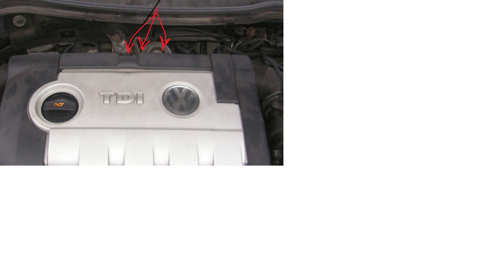

Приехал на работу, вышел из машины и слышу запах как будто плавится что- то.Открыл капот, а там дымок идет в районе егр и турбины, че делать не знаю, сча думаю сгорит, тьфу- тьфу... Такое было уже раза три, смотрел на яме, вроде нечему там плавиться, в основном при езде по пробкам или когда на улице было очень жарко. Один раз температура подскочила к 100 градусам и вентиляторы включились.А когда выключаешь зажигание и ключ достаешь, то потом слышен по капотом какой-то писк и что -то отключается, будто клапан какой, 2.0 tdi bmp.

JykD писал(а):А когда выключаешь зажигание и ключ достаешь, то потом слышен по капотом какой-то писк и что -то отключается, будто клапан какой.
Это клапан сброса давления , этот звук нормально и даже хорошо , по поводу запаха смотрите проводку может что то к движку прикасается

может запах горелого масла?

Да нет, не похоже, а сначала тоже так думал и спецом все вытер. На днях буду сажевик вырезать и егр глушить, скажу пусть посмотрят, может чего найдут.
