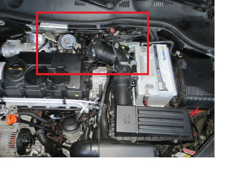

Сообщение JykD » 10 дек 2015, 14:32
Всем привет, может кто сфоткает и скинет фото этой части с близи. Просто разбирали и как тот не так провода проложили(...

Сообщение Axel Pirvoljainen » 10 дек 2015, 15:05
Вечером сфоткаю.
Re: 2.0 дизель ВМР
Сообщение JykD » 10 дек 2015, 15:12
Мне бы поближе, а то там все перекручено. Особенно справа вверху, где три такие коробочки висят. У меня одна осталась висеть, а из второй торчит предохранитель какой -то, потом сфоткаю. Просто дозвониться не могу к челу который делал( Буду очень признателен..

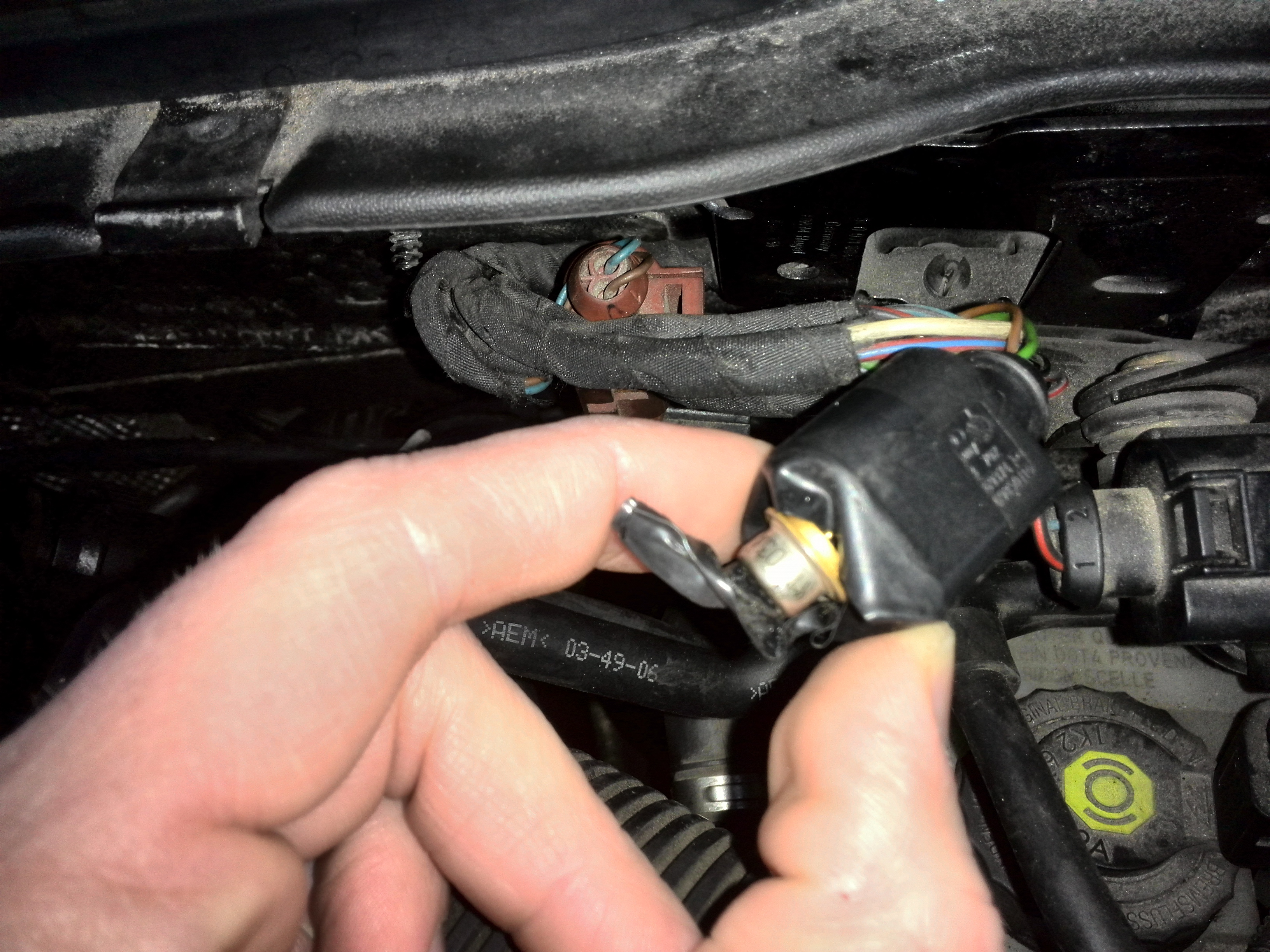

Сообщение werdv » 10 дек 2015, 17:38
Явно не хватает какой то крышки, там типа предохранителя что ли. Чего не хватает и что это такое?

Сообщение werdv » 11 дек 2015, 16:18
Парни, никто не знает что за датчик. Одна половинка осталась, всунули какое-то сопративление что ли? Что за фигня?

Сообщение werdv » 11 дек 2015, 16:19
Где вторая половинка?

Сообщение Kochanovol » 11 дек 2015, 17:02
Все разьемы, находящиеся в этой части цепляются к датчикам на сажевике и турбине. Видимо кто-то сколхозил "типа обманку", воткнув транзистор в разьем. :)
Посмотрите на концы от датчиков на сажевике и турбине. Какой откушен или болтается, возможно неисправен и давал ошибку.
Может, ваши "мастера" , неаккуратно копаясь, оторвали конец от датчика и чтобы деньги не тратить поставили обманку.

Сообщение Kochanovol » 11 дек 2015, 22:32
Вытаскиваете этот транзистор из разъема, заводите машину, подключаете "Васю" и в разделе "Двигатель", черным по белому, читаете на какой, конкретно, датчик идут ругательства.
Или заезжаете на яму и осматриваете снизу и с верху датчики на сажевике и турбине. Оторванные концы фотаете и выкладываете тут.
По фишке разъема, как вы хотите, трудно сказать однозначно.

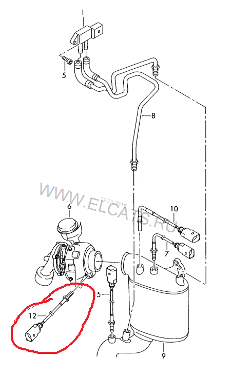

Сообщение JykD » 12 дек 2015, 15:56
Вот такая ошибка появилась:
1 неисправность:
001350 - Датчик температуры ОГ 1-G235
P0546 - 000 - короткое замыкание на плюс - Непостоянно
Стоп-кадр:
Приоритет неисправности: 1
Частота появления ошибки: 35
Пробег: 280000 km
Отсчет времени: 0
Дата: 2015.12.12
Время: 11:52:42
Я так понимаю сперли этот датчик № 03L 906 088 BS, цена его около 100$. где можно посмотреть расположение датчиков под капотом двигателя bmp пассат б6.Поеду ругаться :evil: . Всем спасибо...

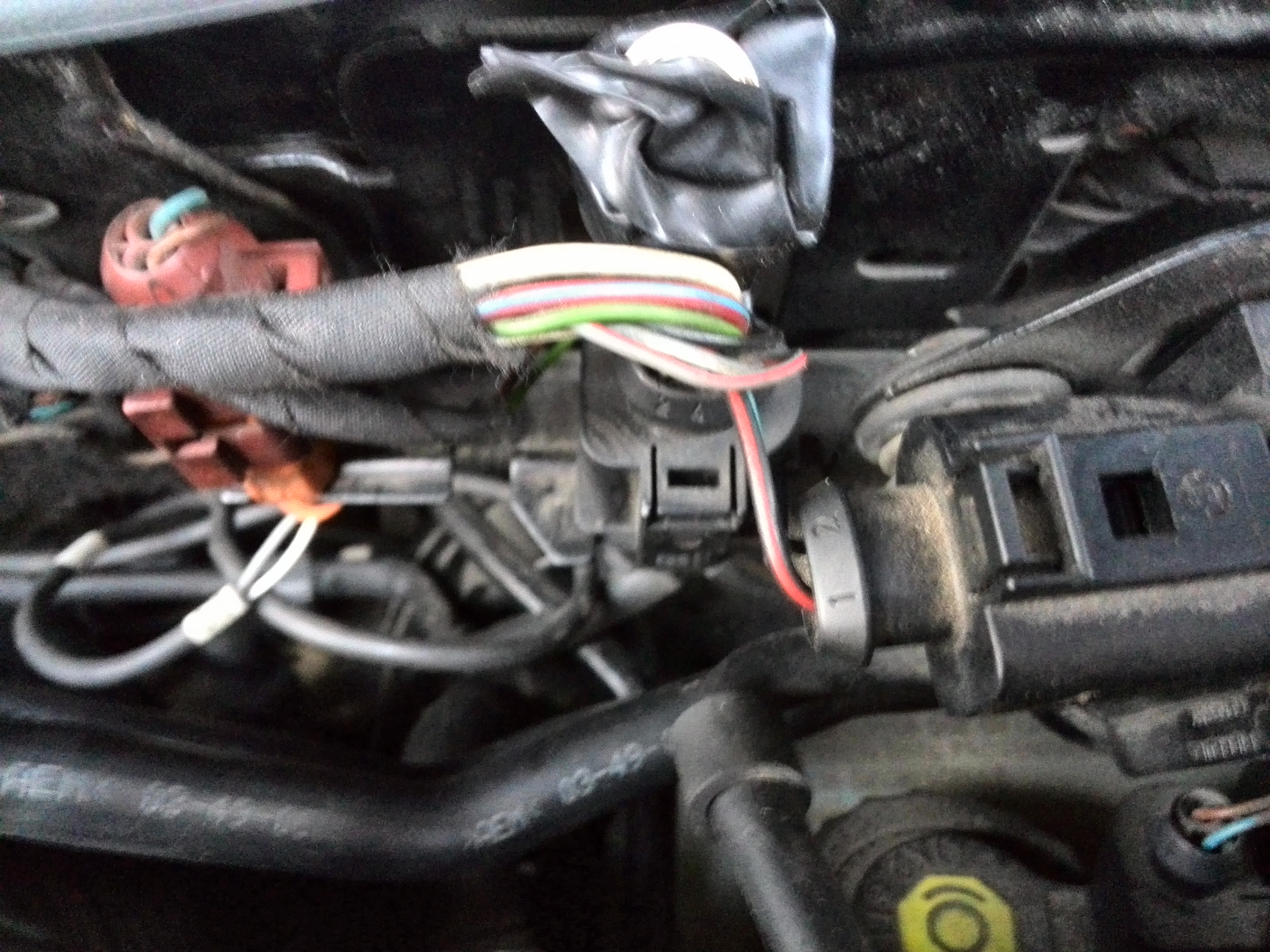

Сообщение Daniliv » 12 дек 2015, 16:38
Вопрос немного не понятен, имеется в виду куда подключается его фишка?
Сейчас гляну но уже темно.
Сообщения: 10421
Re: 2.0 дизель ВМР
Сообщение Daniliv » 12 дек 2015, 16:42
Вторая с лева, вроде она
