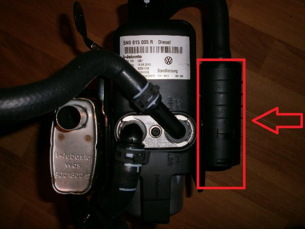

Сообщение валера33 » 25 янв 2016, 19:13
Коллеги а На ВЕБАСТЕ есть воздушный фильтр ? Или он забирает НЕ очищенный воздух ?

Сообщение Daniliv » 25 янв 2016, 19:18
Что за вопрос, конечно есть.
Если его можно назвать фильтром.
Re: Как нагреть дизель зимой?
Сообщение валера33 » 25 янв 2016, 19:19
Вопрос ? А Где он стоит
Сообщение Daniliv » 25 янв 2016, 19:26
Котел штатный???
Тогда под правым подкрылком.
Сообщение Daniliv » 25 янв 2016, 19:37
Вот
.JPG
Сообщение валера33 » 25 янв 2016, 19:55
СПАСИБО
