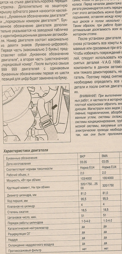

Подскажите где находиться номер двигателя на B6 1.9 TDI немец 2006г.в

Я покупал в беларуссии там двигатель в тех паспорт не вбивается он считаеться как расходный материал вот так где номер

Сообщение Руслан82 » 09 ноя 2010, 22:56
там еще много чего не вбивается,кроме как №двигателя

Re: Номер двигателя
Сообщение Руслан82 » 09 ноя 2010, 23:05
вот

Сообщение Максимус » 10 ноя 2010, 00:37
Спасибочки посмотрю

Re: Номер двигателя
Сообщение Максимус » 11 ноя 2010, 17:23
А откуда ты взял эту картинку скинь пожалуйста ссылку

Re: Номер двигателя
Сообщение Максимус » 15 ноя 2010, 17:50
Номер расположен на стыке двигателя и коробки , двигатель BLC Вот
