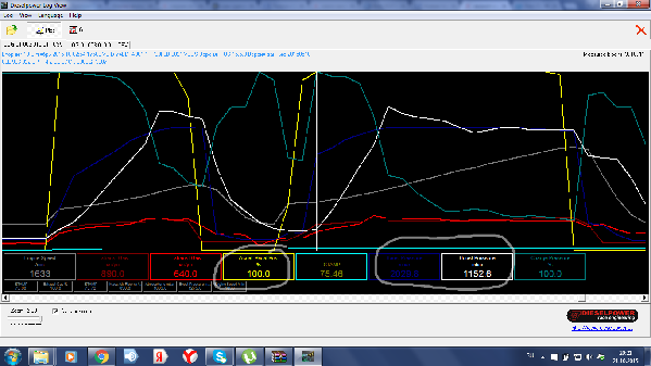

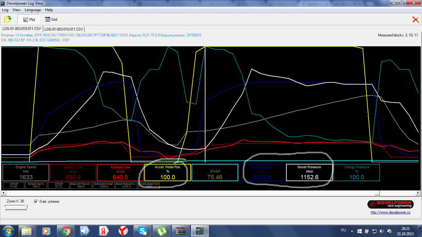

Не могу найти причину.
Лог №1: выделено стрелкой - газ в полу (желтый график) , сзади черный дым хуже тепловоза, обороты не поднимаются, воздух , я так понимаю даже не запрашивается (синий график)

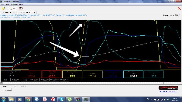

далее чуть сбрасываю газ, идет запрос воздуха и недодув
download/file.php?mode=view&id=37743
если не сбросить газ так и будет дымить и не ехать

По датчику сцепления ошибок не было. Так на графиках видно, что сначала недодув (слабо набирает обороты), а потом передув (резкое ускорение, если на асфальте есть чуть песка на 3 ей аж колеса проворачиваются) Все это не в кик дауне
Если газ в пол - то тепловоз и не едет, и больше всего не понятно почему даже не запрашивает воздух (видно на графике)
