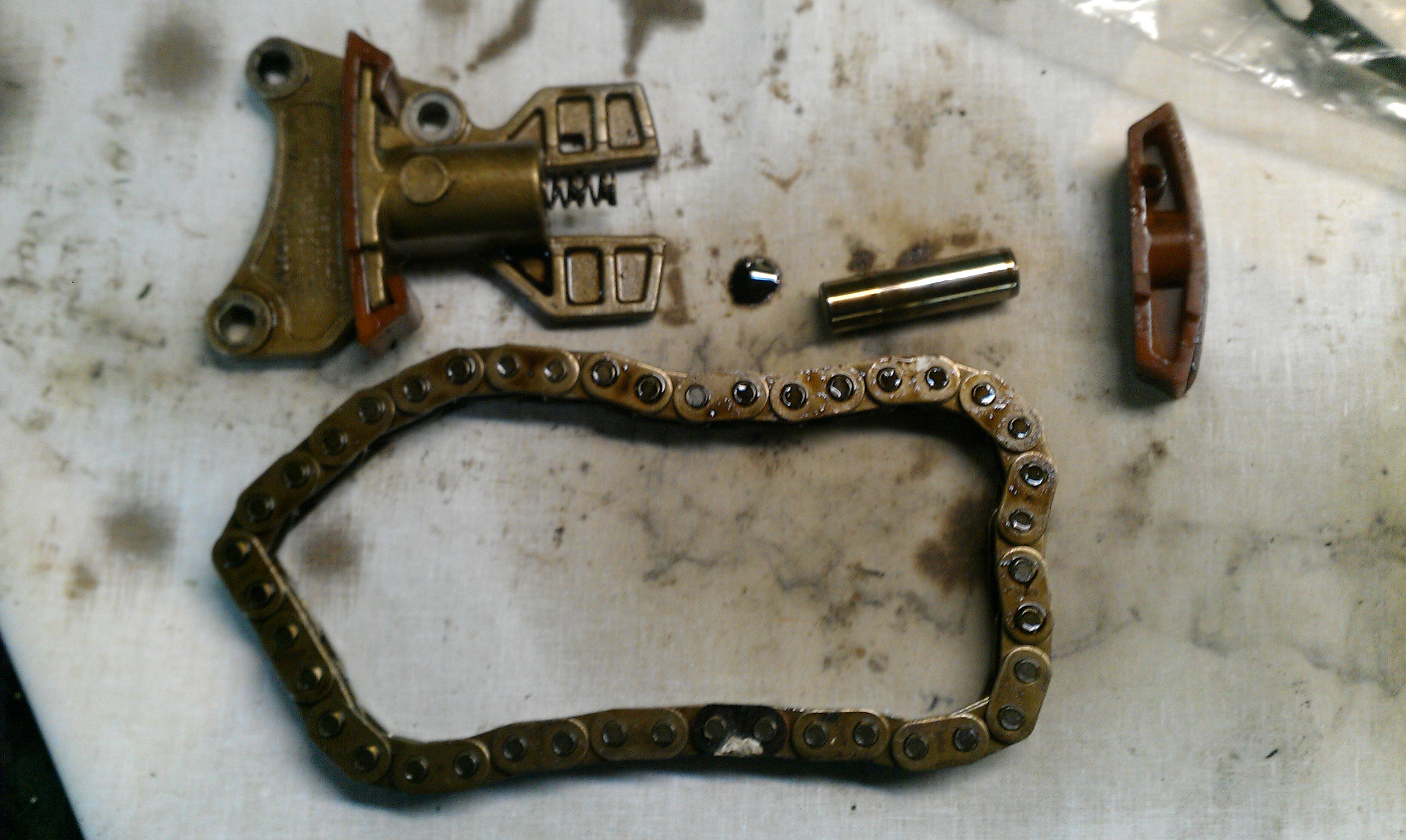

Сообщение GX460 » 02 мар 2013, 21:07
ВОТ НАШЕЛ!!!
Re: Замена цепи 2.0 FSI
Vlasov063 » 23 дек 2011, 10:06
Я менял все вместе 28 тыщ обошлось (цепь ,натяжитель, болт, муфта газораспределителя, прокладка и колечко на крышке) можно конечно сэкономить и лазить пару раз-короче поменял и забыл,и да парни, авто вообще еле слышно,только как фарсунки стрикочат
2400 из них за работу-считаю что снятие, коллектора впуска,насоса,топлипровода ,переборки всего что под крышкой ,этого стоит
Парни делали в гараже, сами работают у ОД и сказали, что при пробеге свыше 120000 нужно менять комплектом
azarov » 09 фев 2012, 19:18
Ну вот я и поменял цепь с натяжителем! Запчасти около 6000 р. (цепь, натяжитель, прокладка)+ столько же работа (дешевше так и не нашел). Надо еще болт с муфтой, но в моём случае этого не понадобилось по воли судьбы)))
Ребята, сняв крышку, начали пытаться откручивать тот самый болт и оказалось что он прижился так, что открутить его не удается. Говорят мол дальше если мы сорвем голову этому болту так и не открутив его, то тогда машина зависнет тут на неделю а мож и больше, потому что придется разобрать и собрать пол движка. Я расстроился ужасно, но один головач типа сам с собой бубня, говорит - можно снять ГРМ, открутить это, подковырнуть то, тогда получится что можно свести валы друг к другу и цепочка слезет...Я представляю что они сделали двойную работу но лишних денег за это не попросили и всё таки её сделали!
После замены я спросить не успел про состояние старых запчастей и мне сразу вперед мол цепочка чуть ли не на сантим была больше той что принес я и шток в натяжителе гулял как амно в прорубе. Любезно отдали мне пакетик с детальками старыми.
Там же и заменил сразу масло на Мотюль и вот- Разница в работе движка АХРЕНЕННАЯ, раньше он как дед старый пыхтел - когда прогревался, было отчетливо слышно противное железное цокотание цепи. Сейчас ровная и чистая работа...
Услышать цепь впринципе не сложно - это неравномерное железное цокотание при работе двигателя с правой стороны. У кого есть, меняйте не пожалеете

Парни на выходных поменял цепь , прокладки и натяжитель !!! Цепь расстянута , натяжитель уже имел большую выработку , воощем все правильно сделал теперь мотор шепчет , вообщем как понимаю при пробеге в 150 тыс нуно всем менять !!!

Сегодня поменял цепь с натяжителем, пробег на момент замены 117 т.км. ЦЕпь - износа нет, толкатель - износа нет, натяжитель - криминала не увидел. Работать если и стала тише, то на немного.
