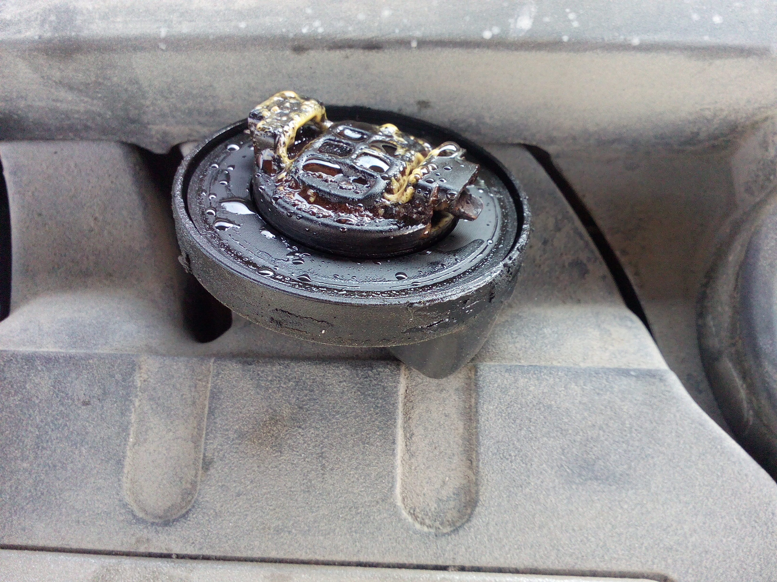

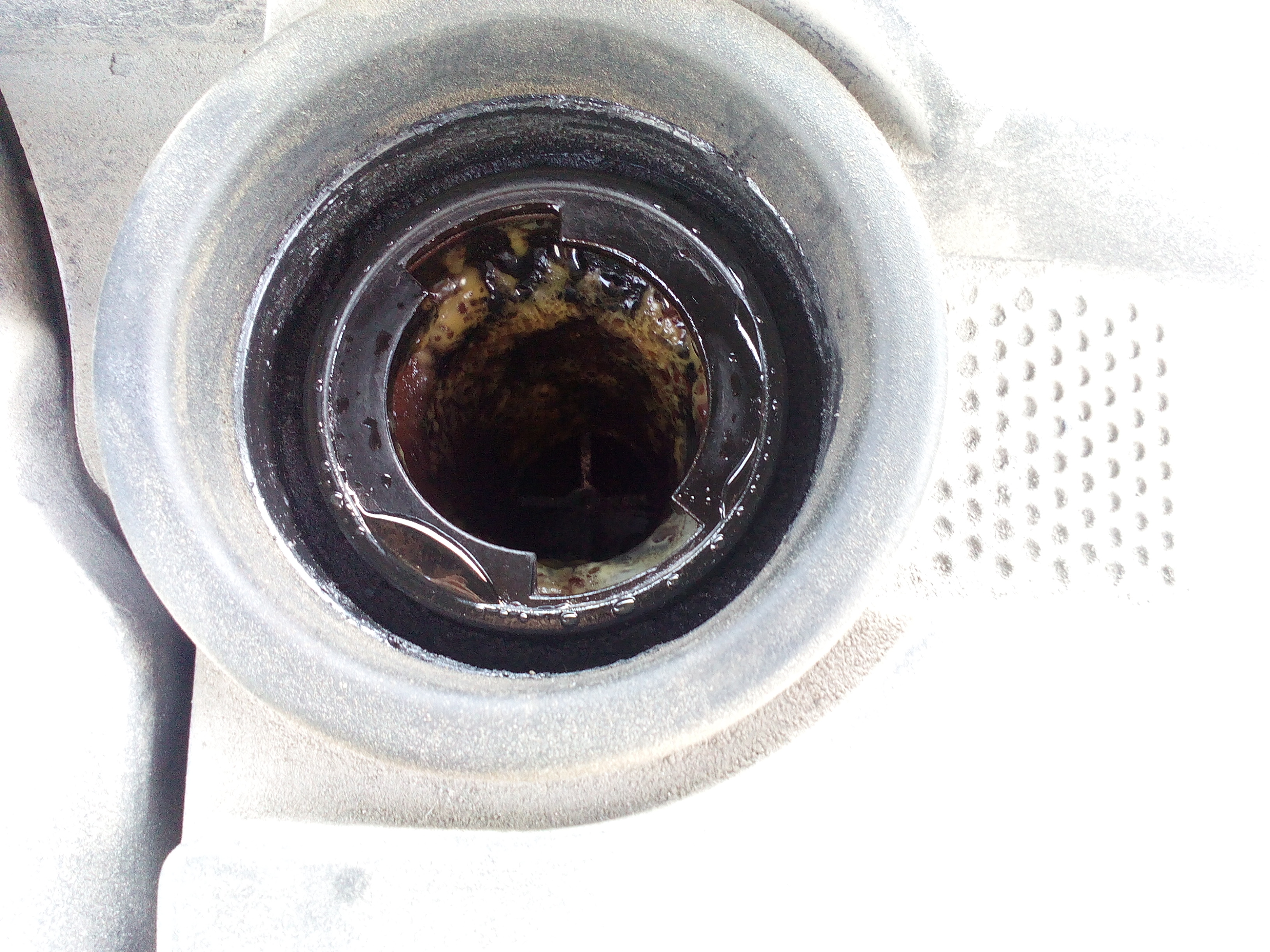

Добрый день!
Решил долить сегодня немного масла, открываю крышку, а там желтоватый налет. Что это может быть? Машину эксплуатирую 3 месяц, не помню был ли налет при покупке машины. Масло залито матюль. До этого предыдущий хозяин говорил, что заливал туда у официалов кастрол, но снизилась компрессия и движок начал кушать масло, после чего он залил мотюль и жор прекратился и компрессия восстановилась.

Это эмульсия! Мотюль не панацея,трындит б.хозяин-срочно проверять,откуда ОЖ/вода в масле!

С уутра на холодную может быть эмульсия

У меня такое было после промывки масла в движке, больше не промываю двигатель, просто сливаю старое и заливаю новое масло

Вытащи щуп масляный, если масло без пузырей и тонкой пленкой, то это естественный конденсат в двигателе. Прогреешь двигатель все испарится.
Беспокоится нужно когда на щупе каша, такая же как на пробке.

Скажите,откуда в нормальном двигателе конденсат? У меня единственная версия-человек под дождем долго смотрит в открытую масляную горловину..часто.
ТС:Срочно масло менять,а если будет повторяться-к мотористам.

Это естественный процесс при перепадах температуры и высокой влажности воздуха.
Частота появления и обильность напрямую связана с частотой и длительностью поездок.
И не надо паниковать раньше времени, если вода(антифриз) попадет в масло всё будет видно на щупе.

Как влага попадает в картер?? У меня такой "естественный процесс" был только на одном автомобиле:перед капиталкой..
Случись такая муть хоть даже в гидравлическом домкрате-и то бы сменил смазку.

Чтобы не пересказывать даю ссылку первую какую нашел.
http://tuz.dn.ua/articles/view/mahle_aftermarket_news_ezda_na_korotkie_distantsii_-_dorogoe_udovolstvie/
Повторюсь, если на щупе влаги нет и масло без пузырей и просто грязное не о чем парится.
Вот вытащит топикстартер щуп и будем ему про капиталку рассказывать.

Юр у меня такая же картина на всех автосах(на Б5 ом пробег был далеко за поллимона) , на Б3ем такая же эмульсия.Пробеги в день короткие , 8км. утром и 8 км вечером. Особенно эмульсия активищировалась у меня глубокой осенью,зимой,и ранней весной .

Когда влажность выше, тогда больше и конденсата. ;) Еще один повод раз в неделю давать машине просраться, влага испарится из масла и выйдет через вентиляцию картера и Ц П Г в глушитель.

:? отродясь такого не было не на одном моем "вагене". Было на W126(рядная шестерка 2,8), но я знал на что иду-покупал под реставрацию..
Вообщем,ребята,как хотите,а я б маслице сменил :)
