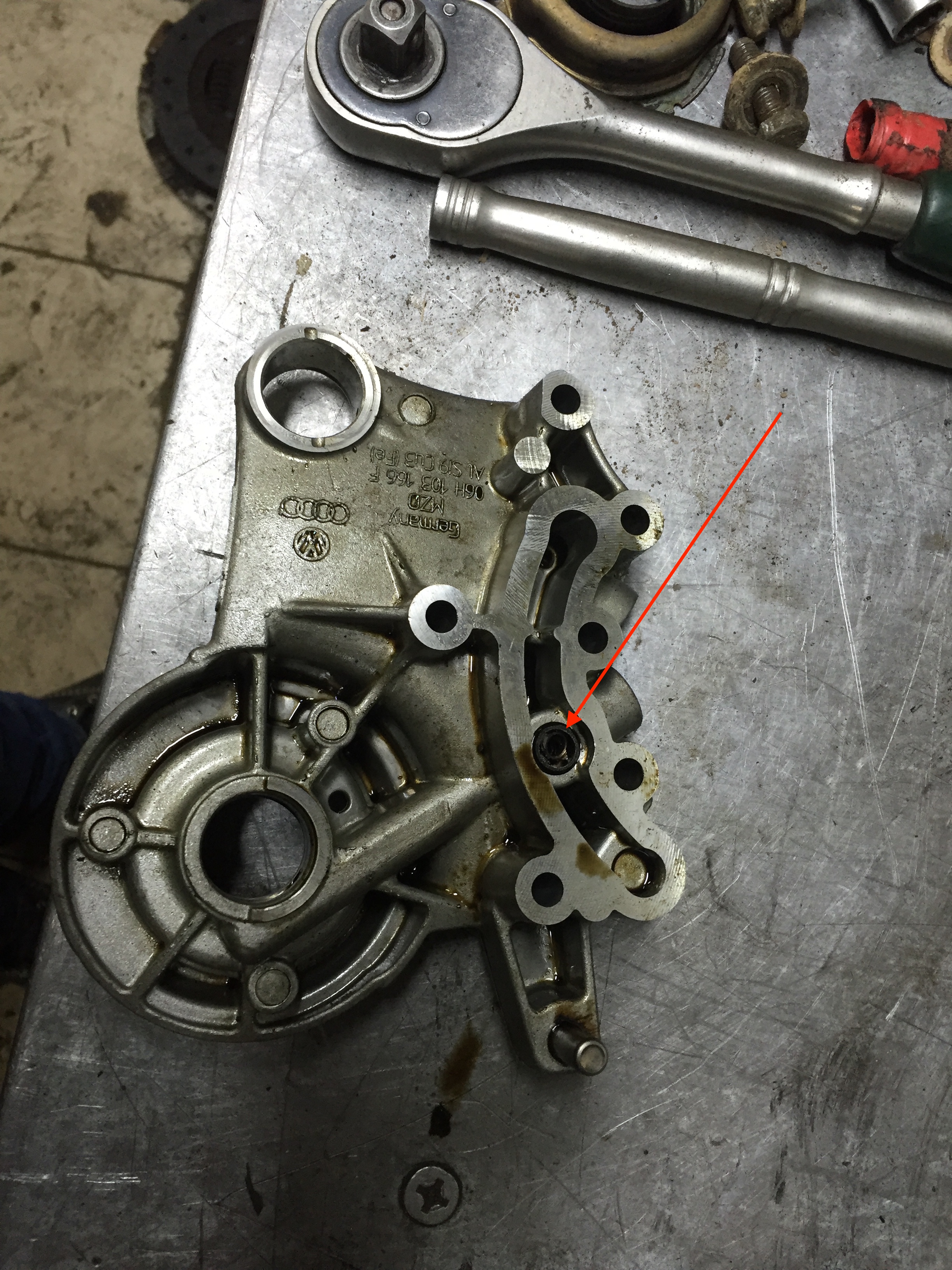

Ёлкин, похоже на опорный кронштейн. Мне его при замене цепи предлагали заменить. По факту меняется сеточка там и все.
Но при перескоке сказали, что меняется весь кронштейн. Номер его 06H103144J.

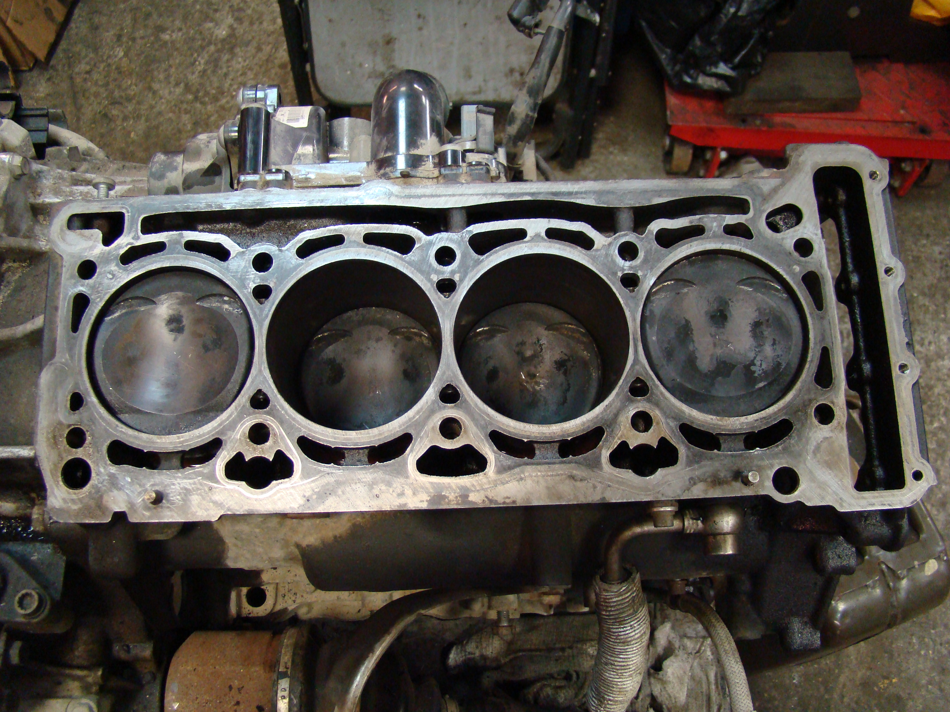

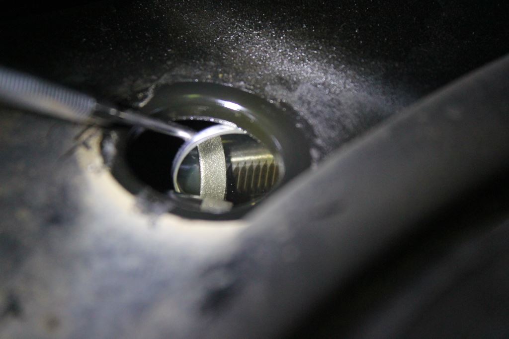

Информация по ремонту.Советов не дам ,опишу что было у меня,Выводы делайте сами. Пробег 120000.двиг.BZB.Снимал подкрылок под правым колесом,снял патрубки к турбине, вытащил резиновую пробку,вставил зубное зеркало и увидел 8-9 рисок на натяжителе. Ксати Дядя вася не дал рассогласование в 93--у меня по нулям сделал вывод такая диагностика ерунда. Ну думаю пора менять. Пока купил все запчасти прошло время наверно месяц пробег стал 120000 поехал в деревню но решил заправиться в Москве. Машину заглушил на заправке.Завести уже не смог,на галстук и в ремонт. Цепь перескочила.Поршня встретились с клапанами,непонятно зачем там проточка ,при встрече клапан не попадает в нее.Так как ремонтировался у друзей развода не было. Компрессия по всем горшкам 10-10.5. Но клапана повело(меня спросили делаем для себя любимого или на сдачу) Делали для Любимого.(зажали в токарный станок клапана и крутанули есть биение не очень большое поэтому сразу замена.Список запчастей стандартный, жалко время все перечислять. Передний сальник пришлось менять с крышкой так как цепь проточила носик(желобок )по которому подается масло (сказали что не критично но для себя любимого лучше новая крышка).Клапана поставили MYELE.заменили маслосьемные, меняли только сеточку 06H103081E- клапан рабочий. Да на счет звездочек-менять не менять? Я пожалел денег много получилось 40 запчасти 40 работа.Поставили старые звездочки так вот натяжитель сразу вышел на 4 зуба.А мне ведь говорили что они сточились. Жаба виновата. С Поршневой все впорядке ничего не сломалось. Все надо делать вовремя.

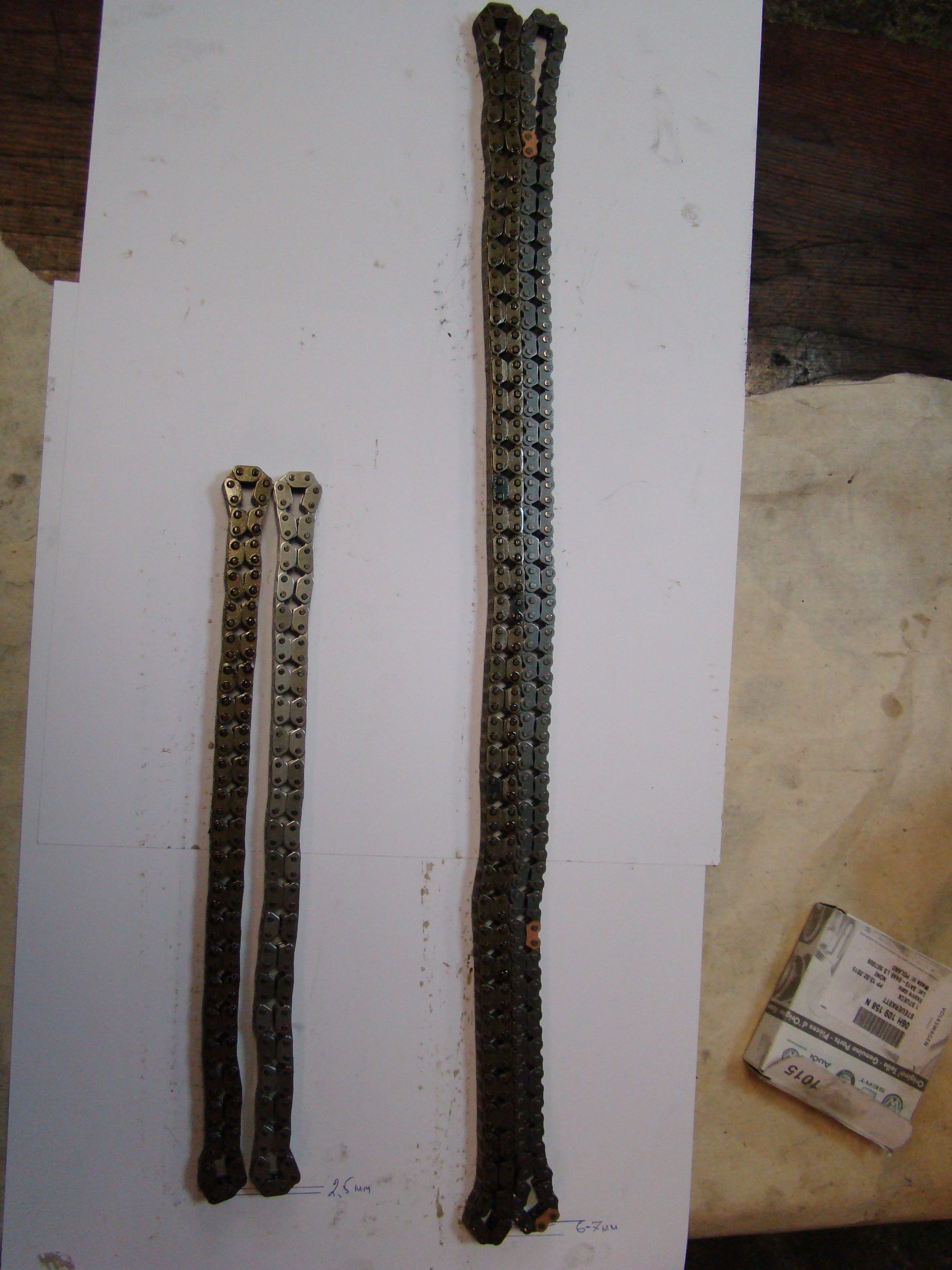

Сообщение sigitaurius » 17 апр 2016, 14:48

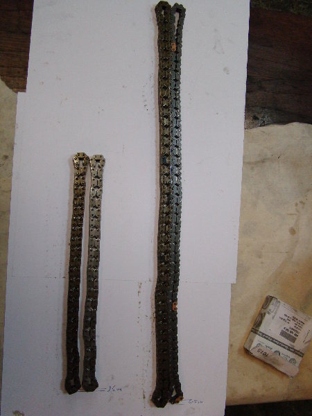

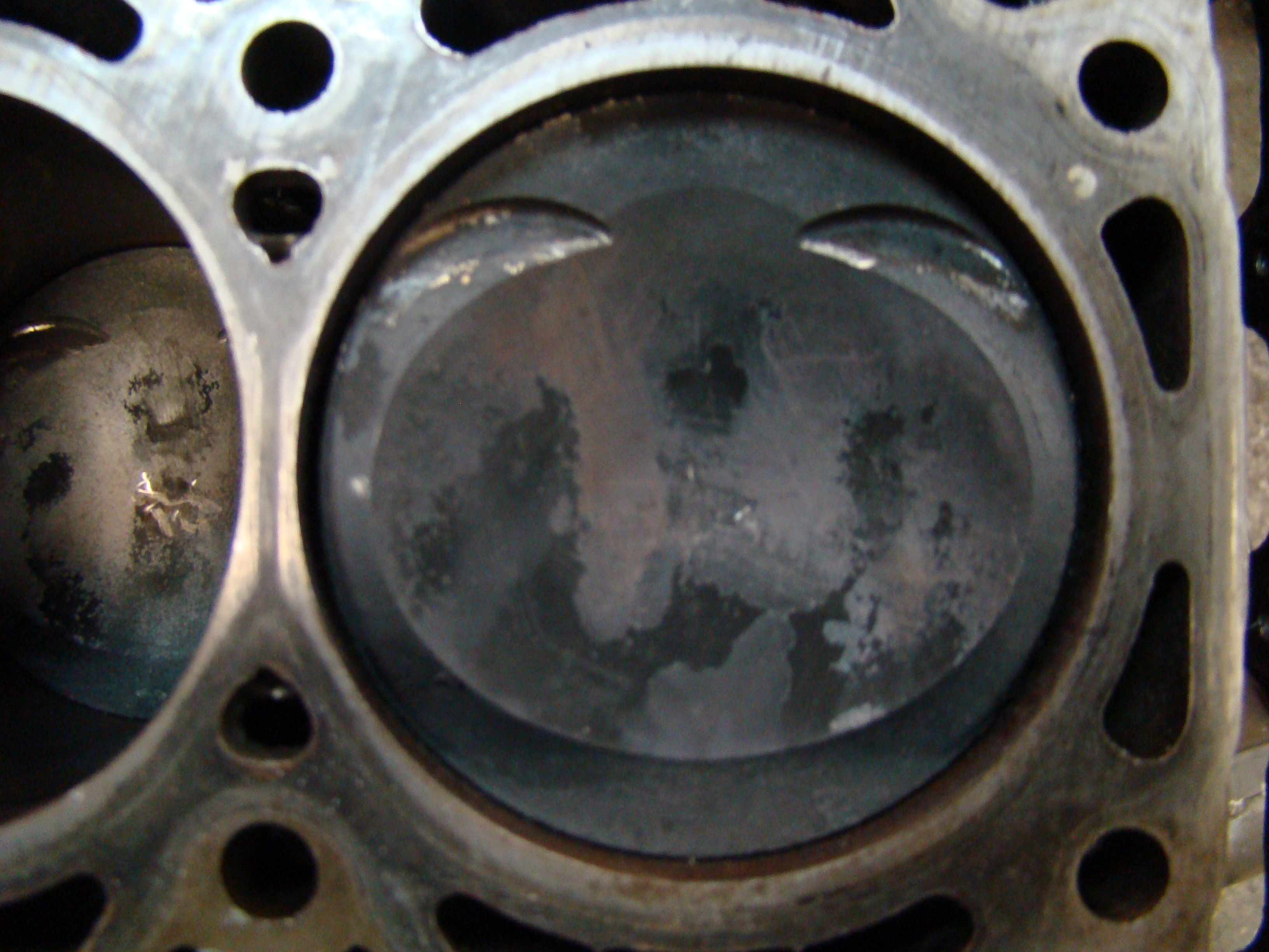

Еще немного фото для наглядности. Езжу немного агресивно.У сына такойже VW ездит спокойно редко редко тапку в пол.Цепь вытянулась на 4мм. Натяжитель вышел на 5 зубьев. пробег одинаковый,цепь не перескочила
удар пришелся в край проточки(светлые риски)
Количество рисок (Перескочила цепь на 11 рисках)
Разница в длинне цепи

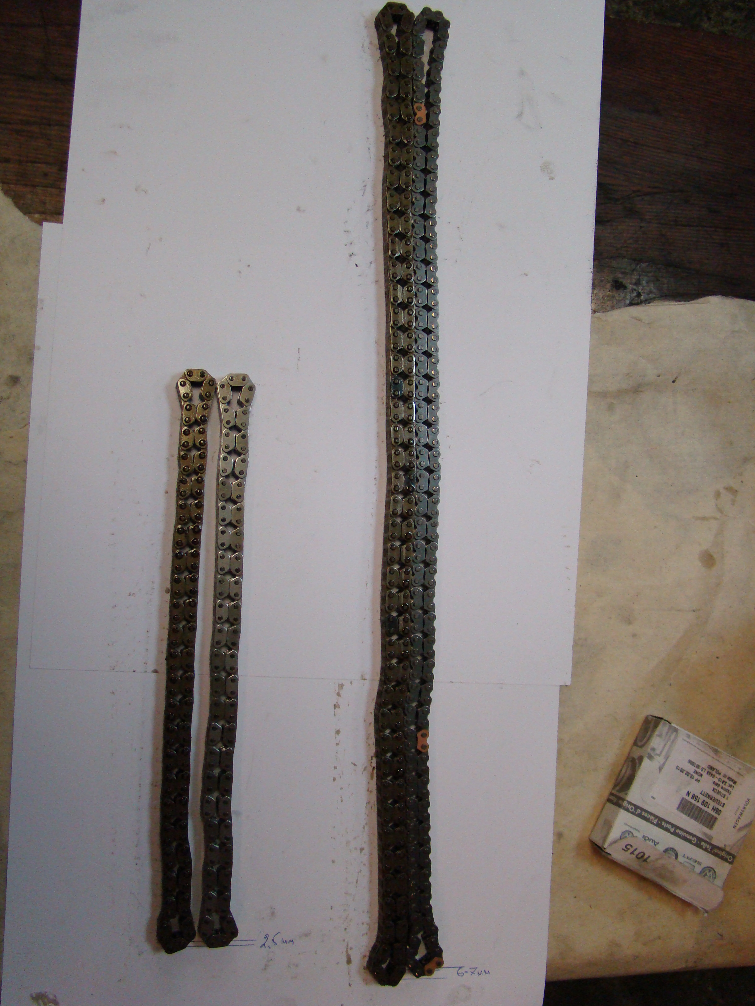

Сообщение sigitaurius » 17 апр 2016, 15:03
Еще фотка
Машинка еще летата, правда не долго тысячи полторы.
