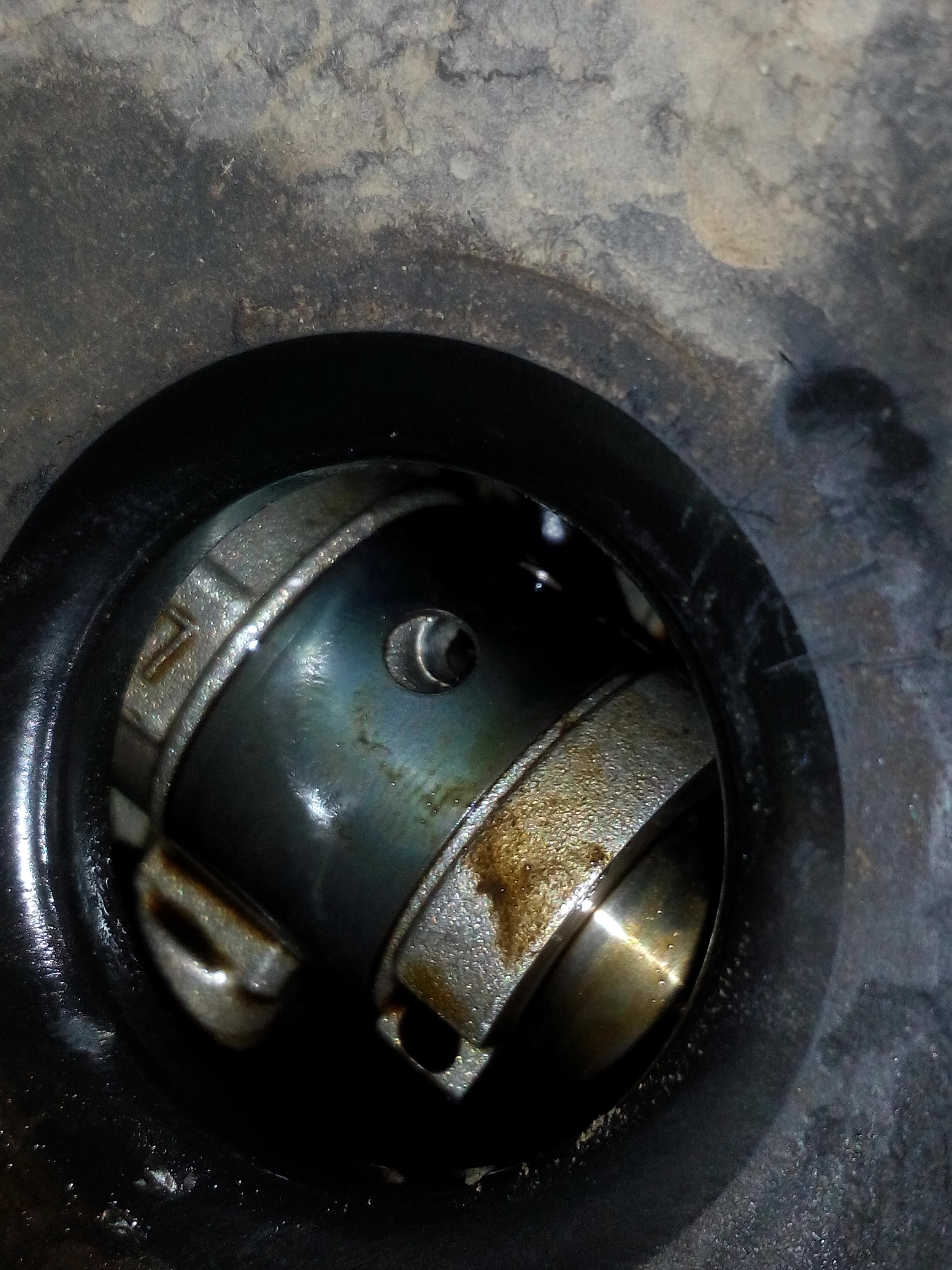

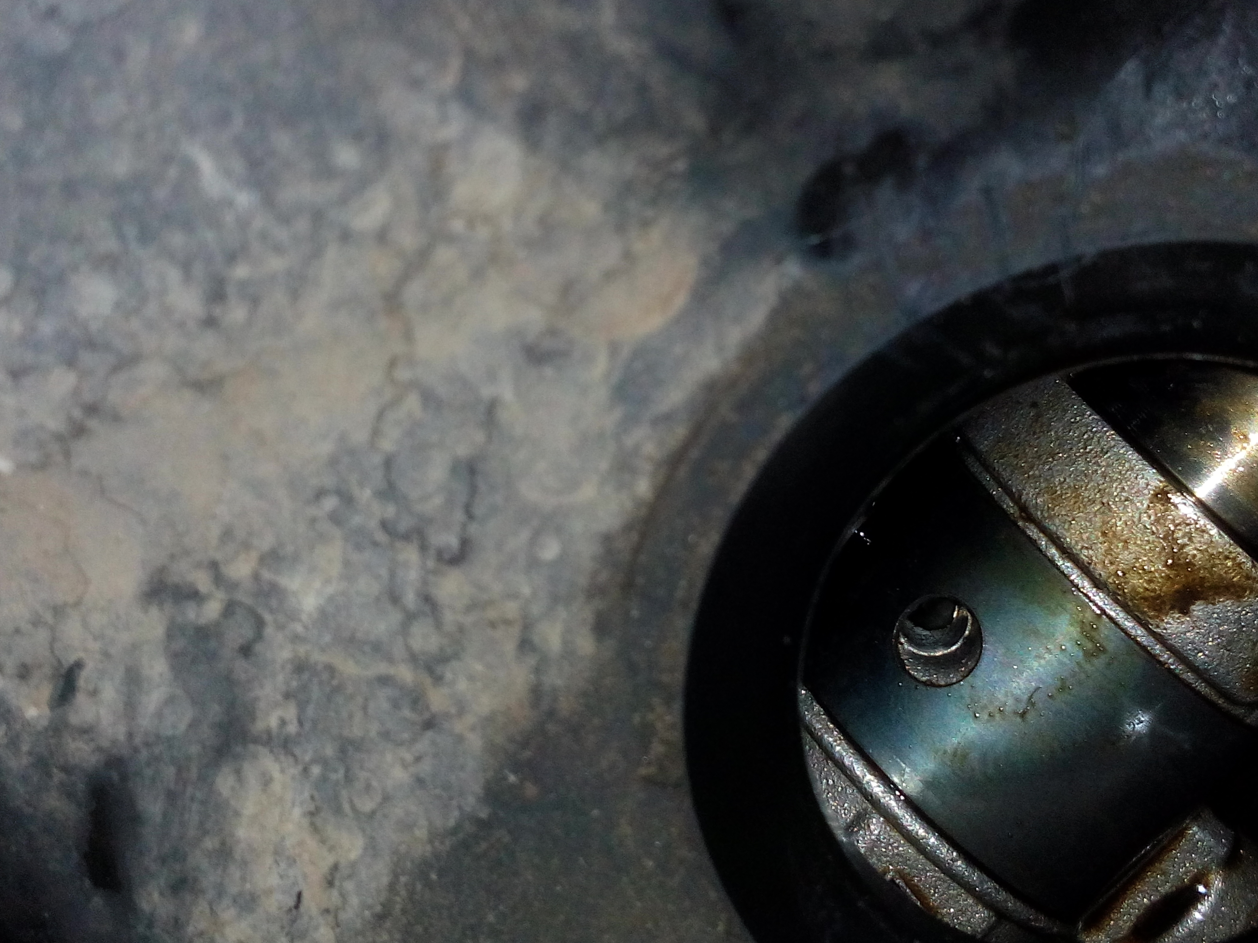

Сообщение Aherlinam » 10 май 2016, 11:15

Сообщение andrei7077 » 10 май 2016, 15:57
А чего терзают ) катайтесь дальше, когда цепь перескочит - тогда жаба терзать начнет )))

Сообщение Aherlinam » 11 май 2016, 11:18
Не таких коментов я ждал. При таком выходе натяжителя разьве может цепь перескочить.

Сообщение ar4ivarius » 11 май 2016, 11:52
На ваших фото вообще не видно выхода натяжителя - должны быть видны зубцы. Нужно заглядывать правее (а камеру для этого нужно держать левее). Вот пример моего натяжителя (правда нового образца).

Re: Натяжитель цепи
Сообщение andrei7077 » 11 май 2016, 13:46
Для того, чтобы натяжитель проверить нужно сначала ВМТ первого цилиндра поставить и смотреть, а не просто заглушку вытащить и фоткать все подряд
