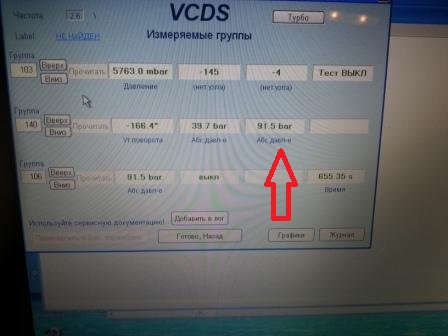

В 103 группе давление низкого варьируется от 2,9 :( до 5,9 бар (на выключенном авто), заводим двиг, низкое 3,2-3,7, подгазовываем, падает до 2.9.
сбрасываем газ,поднимает до 3,2. Вроде бы все похоже на умерший погружной насос,но он менялся 40тык назад!!!! :x Вынимаем погружной из бака-осматриваем.
Чистый!!!!сетка не забита!!!!мусора в баке нет!!!!(95шел лукойл) Окунаем его назад, подкидываем бу блок управления тн, ситуация не меняется!!!!НУ...возможно
датчик низкого давления глючит?! Покупаем новый, меняем-БЕЗ ИЗМЕНЕНИЙ! :x Глохнет и все!!! Умер новый насос???
Выхожу из машины покурить, возвращаюсь через мин в салон, и что я вижу:
Давление в высоком контуре на заглохнувшем двигателе в районе 90!!!! :shock:
Так должно быть???? Если нет,то что умирает???? Датчик высокого давления на рампе или регулятор давления на ТНВД? (который идет с ним в сборе?)
Выходит насос в баке не виноват??? Он получает сигнал о неправильном давлении в высоком контуре и из за этого не качает???Или он все равно должен
качать мин 4 при любом раскладе????
Спасибо всем, кто хотя бы дочитал до конца, буду рад любой подсказке!!!Не знаю куда дальше лезть и что менять!

А насос чей брал? Оригинал? Просто знакомый брал с алиэкспресс) он и недели не отработал! Поставь бошевский от ваз2110 и будет все хорошо!или хотя-бы на тестирование
