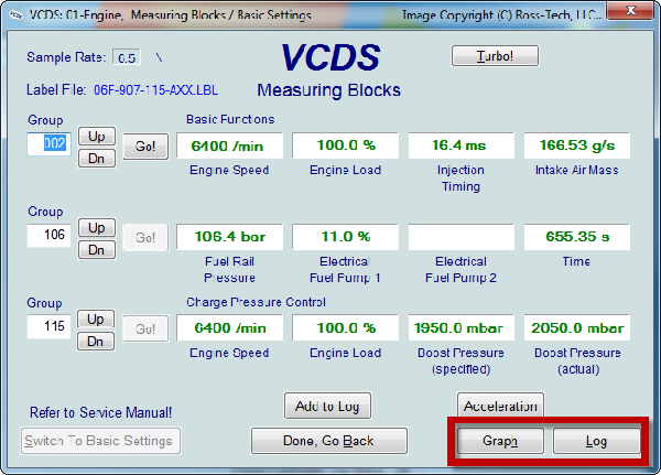

Заслонки смотрел шнурком,постоянно открыты, реагируют на газ с опозданием. как снимать график шнурком понятно, а вот как ЕГО(график) зафиксировать и выложить на форум нигде не могу найти как???
Снятие графиков возможно двумя способами.
1. по кнопке Graph (график) - Просмотр графика на экране сразу
2 по кнопке Log (журнал) - файл сохраняется на диск в формате бла-бла-бла.csv
Для первого случая , можно на экране графика нажать стоп, для останова и потом сделать снимок активного экрана ( нажав кнопочки Alt+PrntScr) , открыть Paint и вставить туда снимок.
Для второго случая, в папке с программой Вася диагност есть софтина для просмотра графиков. Закрыть приложение Вася диагност, в папке с Васей диагнсостом найти софтину, запустить и просмотреть график.
Сохранить в виде снимка также как и для первого случая через альт+принтскрин.
В конце концов можно и просто csv файл прикрепить.
