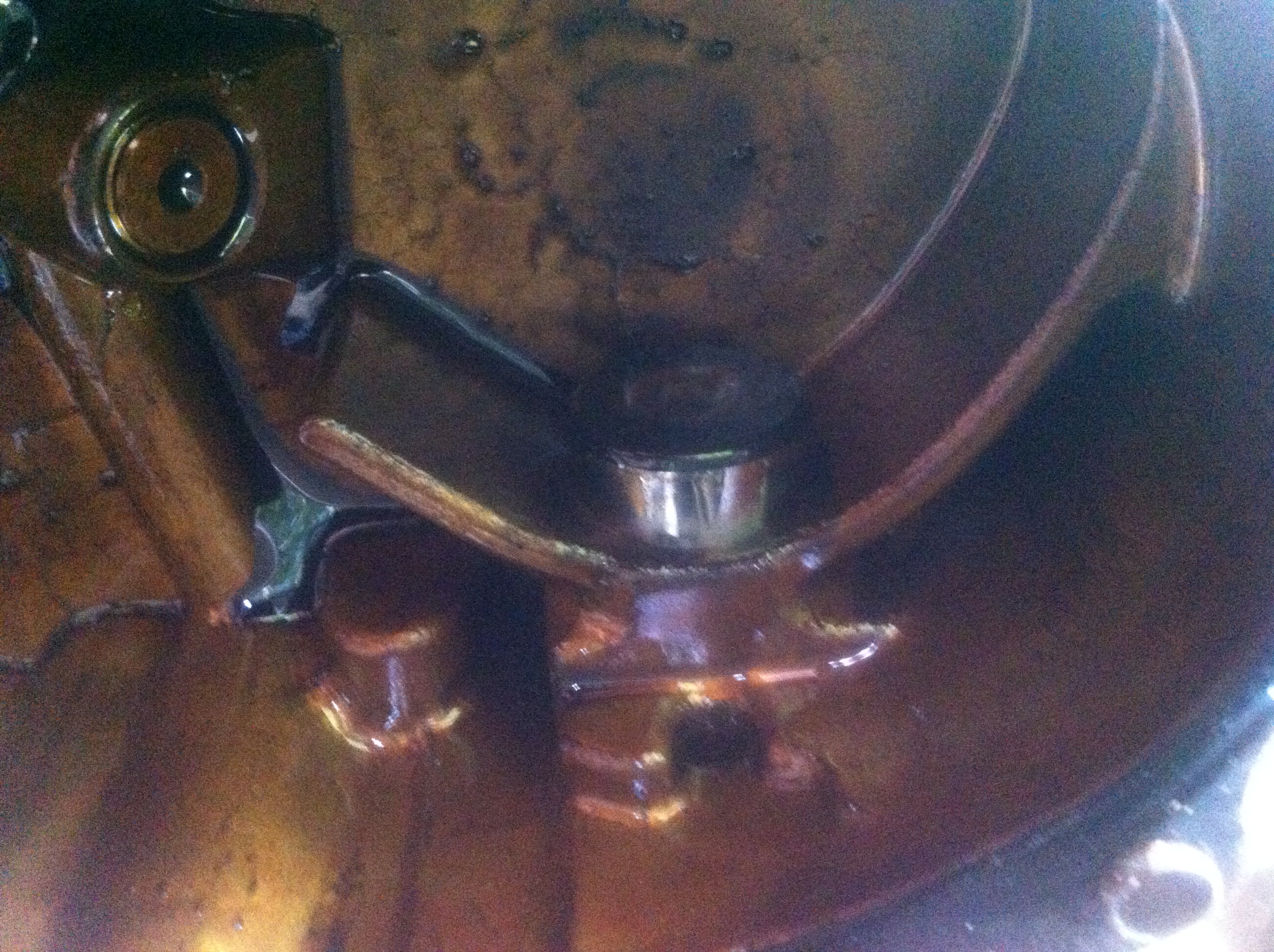

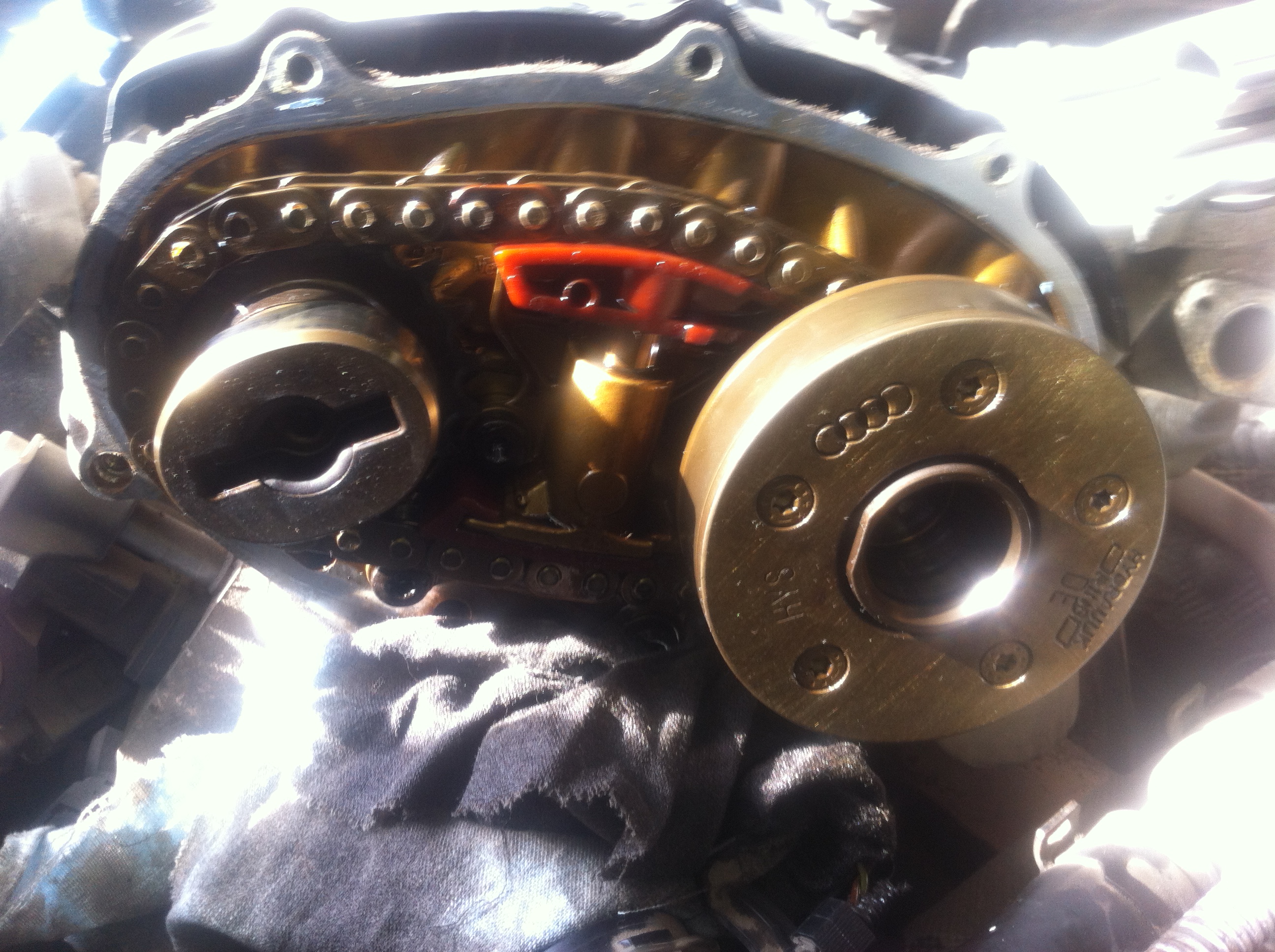

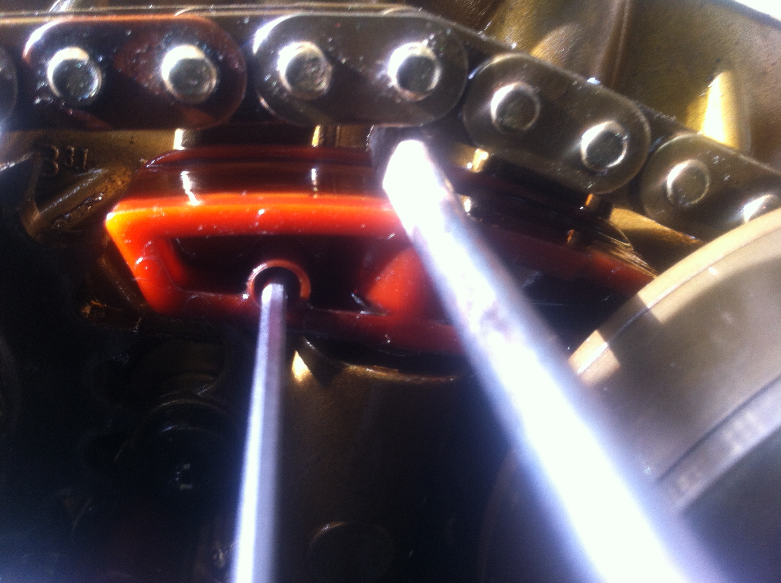

Сообщение roman1910 » 12 июл 2016, 19:27
Всем привет.
Ребят подскажите, хотел заменить цепь раскрутил все и вот смотрю на это все и думаю ,а стоит ли менять.
Выработки ни где нет, колечки хорошие , успокоитель ровный без выработки, поршенек тоже без износа ,пробег 215000км , может ну его, не менять пока?
