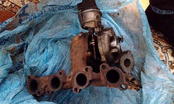

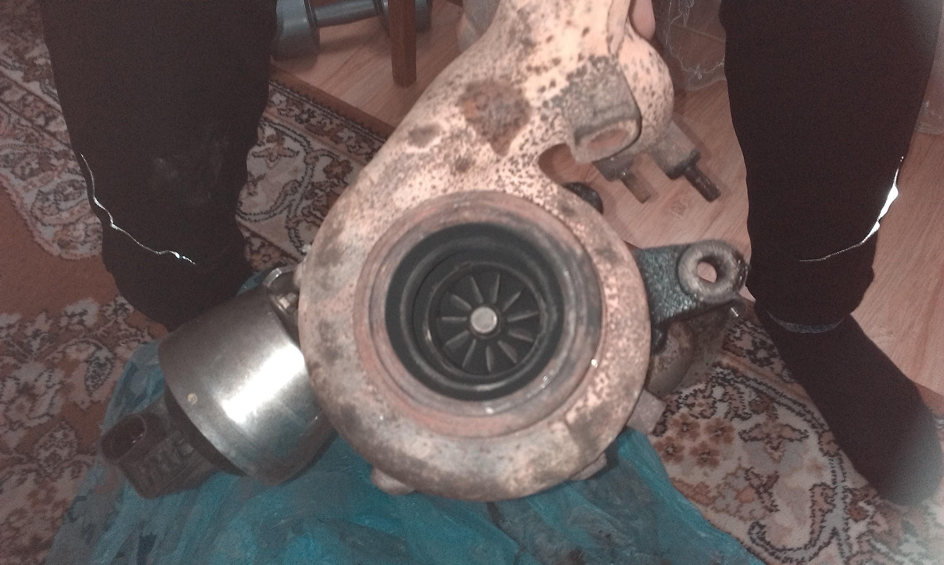

Дык не дымит зараза, маслом выхлоп не пахнет. Скидывал и холодную и горячую стороны улитки, с одной стоны копчёно, но сухо. С другой стороны вкг-шка маслицом брызжет. Люфт в турбе незначительный, лопатки ничего не задевают, да и следов похожего нету. Смотрел дета полгода назад. Но и тогда ситуация сохранялась. Турба к сожалению у меня с выпускным идёт...
Смотрел в инете, как её снимать... ужс...
Вроде через низ вытаскивают. Попутно выкручивая всё на своём пути...

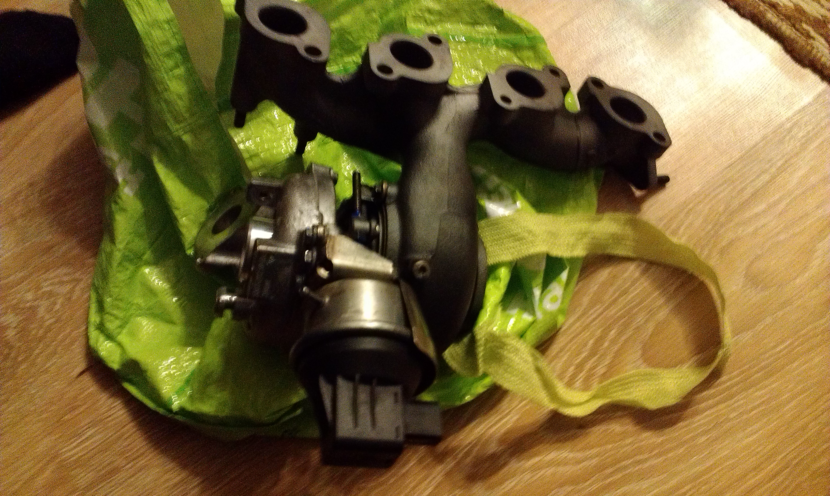

Спасибо комраду passat2, отремонтировал турбину в подсказанной организации в течение 1 дня, дали 6 месяцев гарантии. Заменили вал, почистили, отрегулировали.
Такой стала
Такой была

Сообщение гена67 » 04 апр 2016, 00:03
На турбину гарантия 6 месяцев со дня запуска двигателя, необходимо отзвониться в фирму, чтобы они этот факт у себя отметили. Никакие прокладки не меняли, болтики и шурупчики не докупали, так как свои были в нормальном состоянии.

Есть Passat В6 2.0 TDI СВАВ механика 2010 г.в. из Германии, все оригинал.
Можно ли ставить турбину отдельно на старый родной толи коллектор, толи труба какая-то (в экзисте оригинальная турбина идет вместе с этой штукой, а если отдельно турбина не оригинал, она без этой штуки (трубы) идет)? И лучше ставить оригинал, неоригинал (какой лучше), и какой ремонт лучше сделать, заменить на новую или картридж или чего-то ещё?
Речь я так понял о горячей части турбины, она(турбина) всегда продается с выпускным коллектором, есть фото выше.
